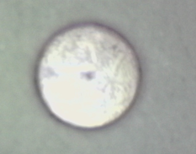

Подскажите, лунка в центре на накладном камне баланса это износ или так задумано?
Вложение 3942591
MikhailB 19.03.2026 11:17
Камней с лункой не видел. С кольцевой канавкой - видел. По фотографии на грязь похоже или на окаменевшее масло. Попробуйте почистить механически зубочисткой. А что за часы?

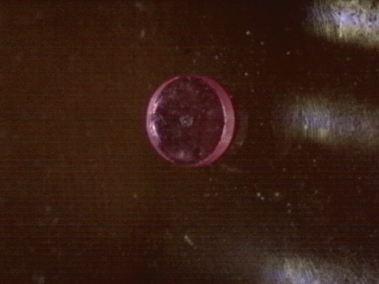

Конкретно данный камень из рекорда на китайском мехе. Эти часы практически с покупки не ходят. Их вскрыл для сравнения. Еще лежат M-Force неходячие, там на камне такая же лунка. К сожалению разрешение рублевого микроскопа не позволяет точно установить что это.

Если речь идет про стандартный китайский механизм, то там нет никаких лунок на накладных камнях. Я не видел ни разу заметный износ накладного камня. Это или скол, или прочная грязь. Надо зубочисткой потереть, станет понятно.

Промыл, почистил и... видать скол, заказал донора, надеюсь камни подойдут, буду все 4 камня ревизировать
Вложение 3943315
Buba B21 21.03.2026 20:35
Попробуйте положить камень плоской поверхностью на хорошую бумагу, прижмите пальцем и потрите. Посмотрите результат.
Odissey 21.03.2026 22:28
Сообщение от kiman (Сообщение 7397410)
Таких сколов не бывает!
kiman 22.03.2026 12:13
Не знаю точную природу данного дефекта, но там лунка. М.б. кристаллы высохшего масла так "натерли"
gosha1 22.03.2026 23:41
Мне такие дефекты попадались на карманных часах которым больше полсотни лет.
popeye 23.03.2026 03:38
Может быть и выборка. Особенно если цапфы полировались вместо воронила алмазной пастой, для быстроты. Алмазная пыль застряла в стали и пробурила выборку. Если это не засохшее масло, конечно. Встречал такое в старых механизмах.
