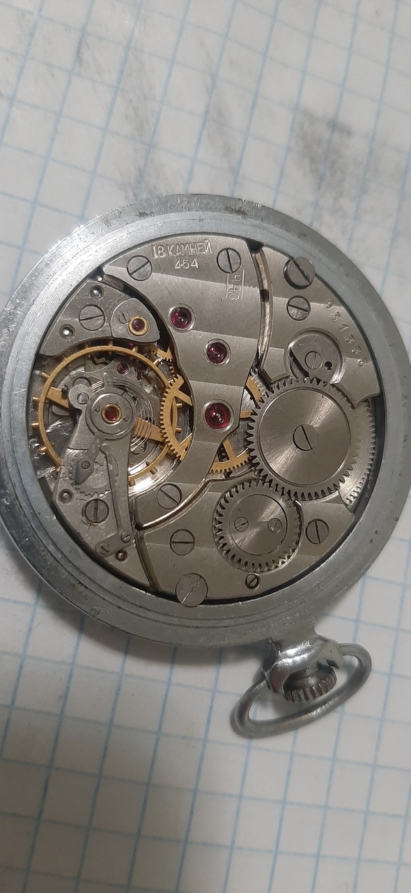

Доброго дня! Нужен, ищу процезионный баланс. Возник вопрос о взаимозаменяемости балансов, осей балансов на данные часы ЧЧЗ Молния. Искать только этот баланс или возможно заменить например от ЧК-6?

В чем отличие баланса 3602 от процезионного?
dmvt1 23.03.2025 22:11
Отличие в точке где должен выставляться нулевой ход. В обычной Молнии это в середине моста баланса ( в 90 градусах от колонки волоска) в прецизионных намного ближе к колодке ( примерно на 45 градусах). Так что прецизионная с балансом от стандартной Молнии всегда будет отставать и хода градусника не хватит для компенсации этого. Тут либо искать родной баланс, либо потихоньку подпиливать винты на ободе баланса стандартный от Молнии. Естественно, подпиливать винты совсем понемногу и симметрично, чтобы не сильно сбить балансировку. Подпиливать пока баланс не войдет в диапазон регулировки градусника. Но это уже такой халтурный прием от безысходности и требующий умения.
От ЧК-6 ничего не подойдет, это принципиально другой калибр.

Больше спасибо. Буду искать родной.
dmvt1 24.03.2025 08:50
Я подозреваю, что родной баланс до пенсии будете искать. Выпустили таких Молний немного и в самом начале их производства в конце 60-х годов. Проще стандартный баланс облегчить. Но дело это тонкое и не требующее спешки. Снять надо совсем чуть-чуть металла. Буквально по разу по двум винтам надфилем пройтись.

Уже нашёл. https://meshok.net/item/332100384_%D...81%D1%81%D1%80
Как поставлю, отпишусь.
siealex 24.03.2025 13:41
Укоротить спираль разве не проще?
gosha1 25.03.2025 00:49
Про укоротить ничего не скажу, а вот баланс на фото с мешка это походу тот случай, который Дмитрий описал. Половина винтов засверлена для облегчения и подточены возможно для уравновешивания.
Nfas 25.03.2025 06:07
Сообщение от gosha1 (Сообщение 7198271)
Да, вы правы. Похоже на выше описаный. Сразу не заметил, да и не обратил внимания. Ну я новичок в часовом деле и пытаюсь как то сам постичь азы. Так что, уже баланс оплачен, ждём когда придёт.
dmvt1 25.03.2025 10:37
Засверлено все на заводе, а вот симметричные винты подпилены. Это стандартный способ подгонки таких балансов еще со времен СССР. Если все сделано грамотно, то баланс работает идеально. Там главное подпиливать строго симметрично, чтобы балансировку не нарушить. Но на Молнии баланс тяжелый и эти подпилки практически никогда балансировку не портят. Спираль там укорачивать непросто, т.к. она брегетированная, а удалять надо почти 45 градусов. Плюс потом мучатся с установкой выкачки.
