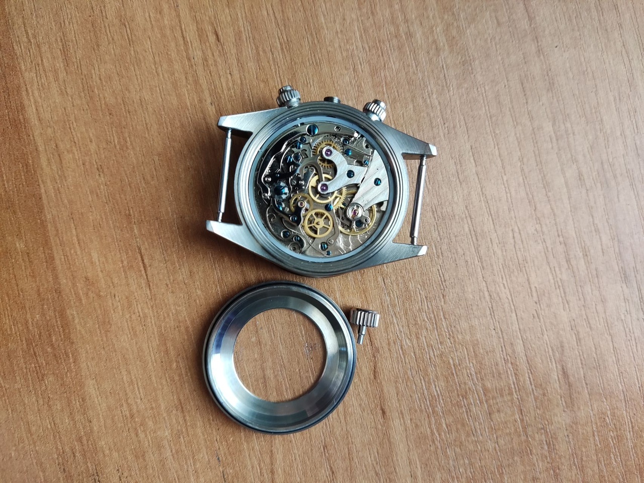

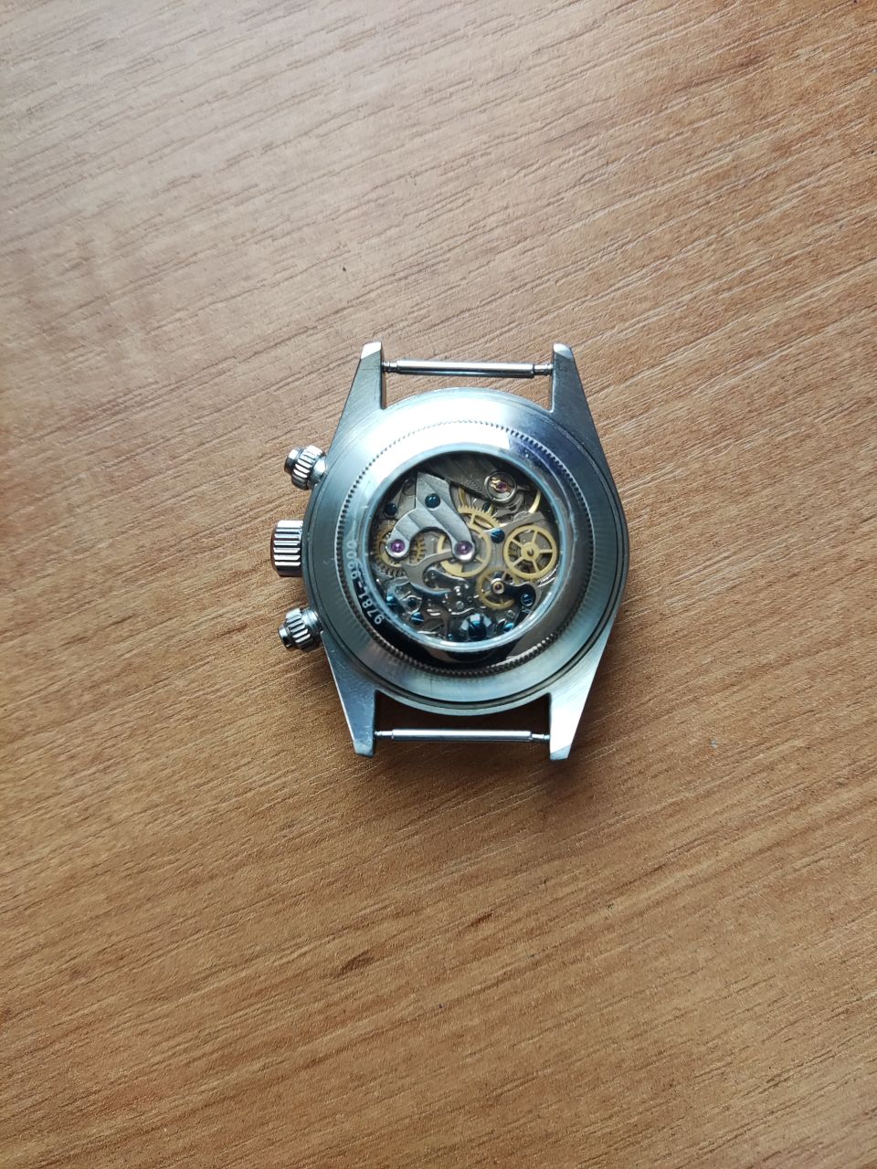

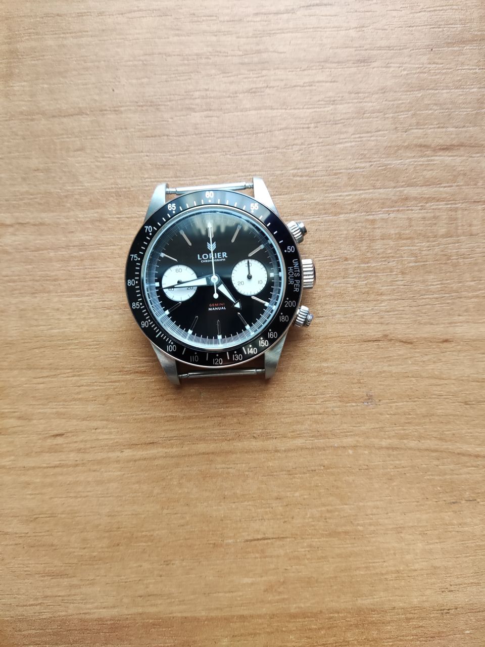

mserg 25.02.2025 08:40
Вложений: 3
Решил вопрос более радикальным образом - приобрел корпус Aplha Chronograph в европейском представительстве Aplha Watch. 36 евро. На фото первая примерка, все ложится отлично, ничего не болтается, размер видимой части циферблата - 29 мм, диаметр по безелю 40 мм, толщина, правда, 15 мм, наверное за счет прозрачной задней крышки и немного выпуклого минерального стекла. Ремешок 20 мм. Получился такой хоммаж на Tudor BB Chronograph, не 100% копия, а скорее нечто по мотивам. Пока все нравится. Жду переводной вал и браслет с Али. По поводу стекла были сомнения, но выпуклая минералка выглядит неплохо, бликует конечно, но за счет небольшого размера, не страшно.
http://forum.watch.ru/attachment.php...1&d=1740461598
Вложение 3817372
Вложение 3817373
Вложение 3817374
