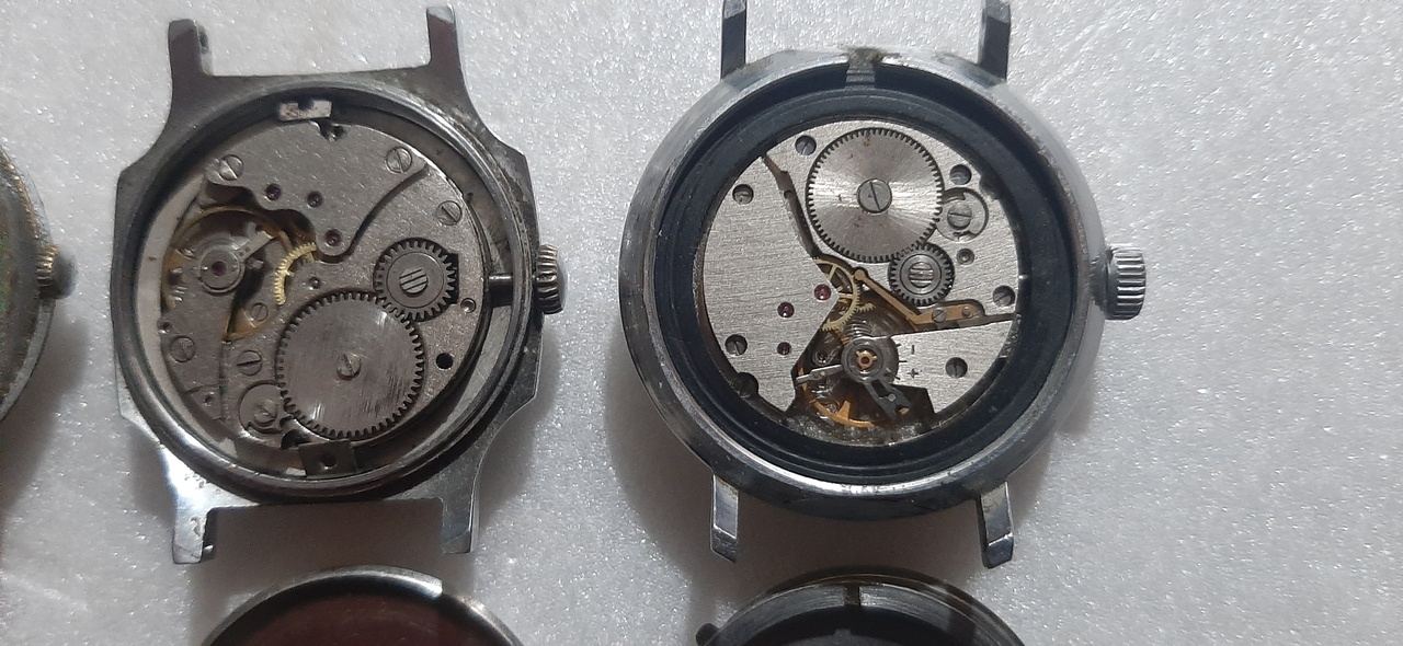

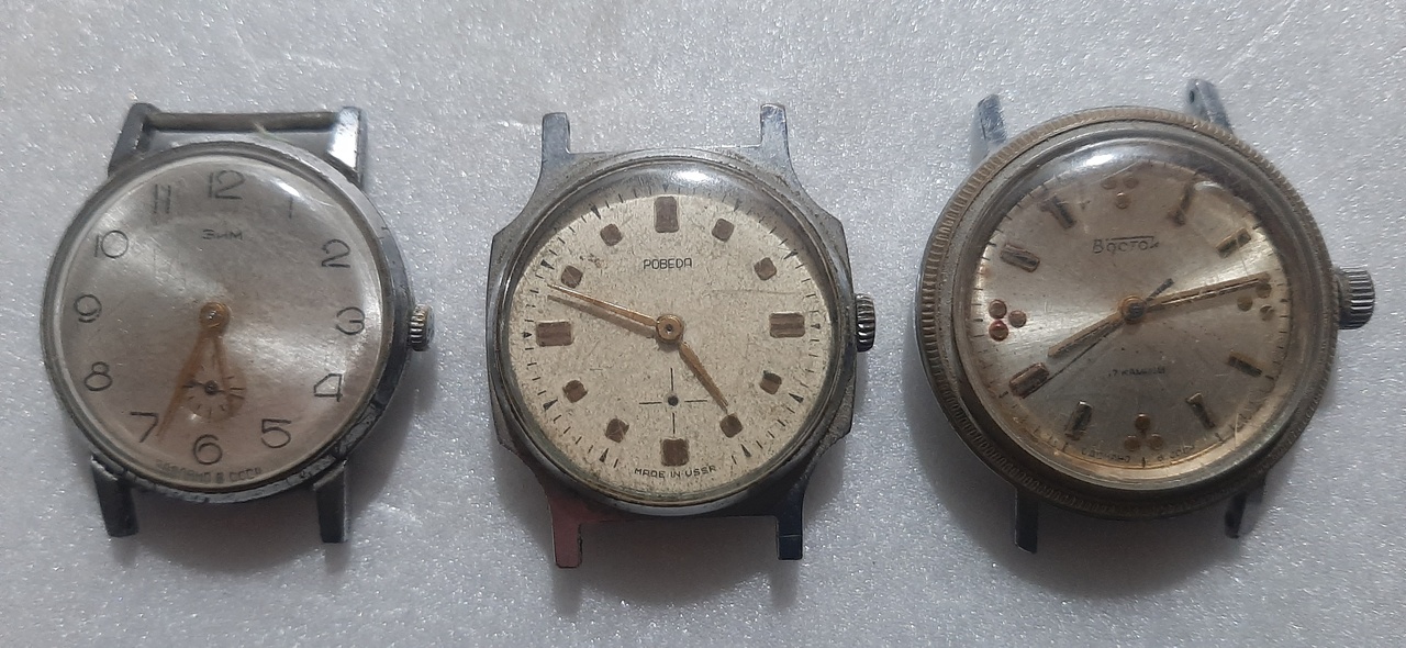

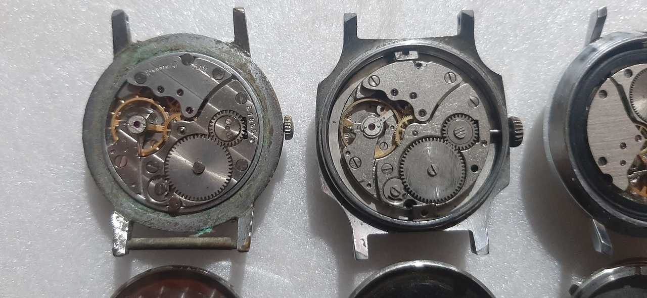

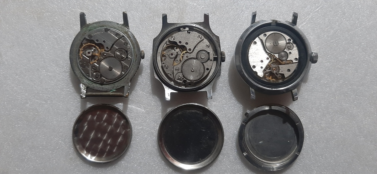

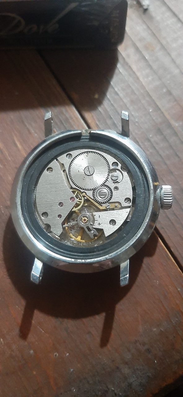

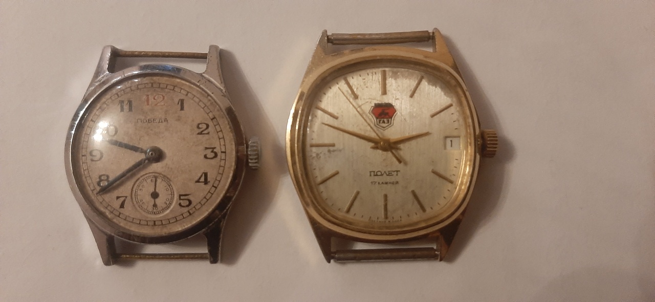

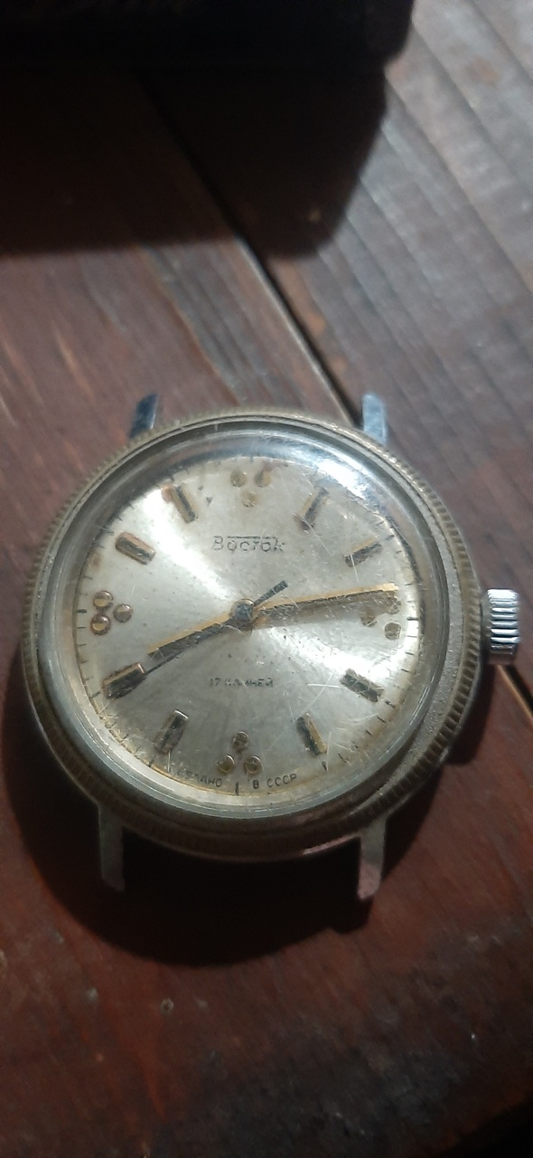

Добрый день уважаемые! Прошу помощи в определении механизма на часах "победа" и "восток". И как правильно подобрать для них корпус?
Вложение 3807778
Вложение 3807779
Вложение 3807780
Вложение 3807781

В данной теме попросил подсказать какой механизм установлен. Понятное дело, если бы на механизме было написано как у часов рядом, то тут и не спрашивал.

Победа 2602, Восток 2414
У "часов рядом" что написано про механизм?)

Спасибо вам за ответ. У часов ЗИМ, написано на механизме ЗИМ 15 камней. Соответственно в гугле найти информацию не составило труда. У ПОБЕДЫ И ВОСТОК ничего нет.

Ищите на "Мешке" по словам Победа и Восток, меньше колхозить придется.
В принципе, эти механизмы без автоподзавода, встанут в корпуса для NH35, но нужны будут еще проставочные кольца, а их скорее всего заказывать токарю.
механизмы эти ничего не стоят в денежном выражении
Владимир правильно описал и задал вопросы))
Copernik 03.02.2025 13:05
да, еще понадобятся заводные валы возможно))

Такие часы с такими механизмами не дороги в продаже, с ценами ознакомлен. К Востоку, однозначно будет найден корпус от востока, к счастью да, на мешке и на авито выбора предостаточно. На счёт Победы конечно есть задумка как писал выше. По корпуса NH35, как вариант, рассматривал.
Но все же интересно, как подбирать по толщине (высоте), от верхней точки стекла и до верхней точки крышки или по другому параметру?
И ещё возник вопрос по корпусу для Востока, те корпуса которые для часов с автоподзаводом как я понял, на данный механизм 2414 не подойдёт?
Copernik 03.02.2025 14:09
Вы сами делать планируете? Вы часовщик? Ищите чертежи механизмов и сравнивайте. Почти везде сейчас механизмы устанавливаются с проставочными кольцами, которые изготавливаются под конкретеные корпуса и механизмы.
На победу тоже найти родной корпус не проблема. Плюс Вы столкнетесь с тем, что у циферблаты могут по диаметру не подойти к китайскому корпусу)))
