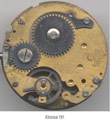

Здравствуйте! Сразу к делу. Имеются часы (хронографы?) Buler. Модель не известна. Но это пол беды. Механизм идентифицировать тоже не удается, а идентифицировать его нужно. В нем отсутствует вилка - видимо эхо попыток прошлого ремонта. Маркировка SwissMade 131. Так вот, помогите пожалуйста идентифицировать модель часов и наименование механизма. Может кто даже подскажет, где на него запчасти найти... Спасибо!

Baumgartner bfg. Какой нибудь шестисотой или восмисотой серии.
Air Bulldozer 11.10.2024 09:35
Да, действительно похож на Baumgartner 866, но он без боковых кнопок. А у меня еще какие то "примочки" есть. Интересно, потроха у них одинаковые?
lexei 11.10.2024 09:46
Подозреваю, что база одинаковая. Они отличаются наличием-отсутствием камней, надстройками (календари, "хронографы" и прочая фигня), остановкой баланса и прочей фигней. Посмотрите размеры механизма (они могут быть разные у разных серий). Ну а дальше поиск донора на мешке или авито. Вилки есть новые в продаже на отто фрай, но как их теперь выколупывать из калифорни и почем это обойдется даже думать больно. С ебеем сейчас не лучше. Все приключения и логистика обойдутся дороже, чем ведро таких часов.
Air Bulldozer 11.10.2024 09:49
Да уж, согласен. Спасибо за ответ, буду искать...

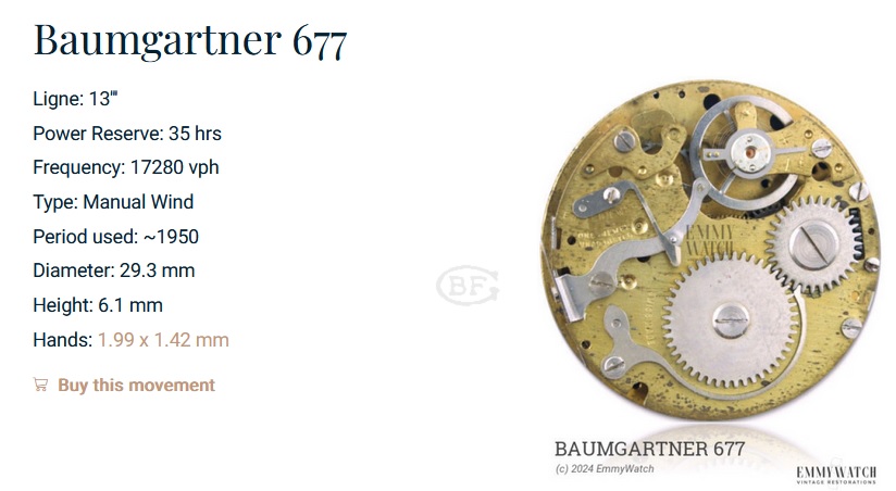

logmaster 11.10.2024 10:36
Думаю тут будет ближе модель BFG 677(680). Из той же серии BFG 670, но без псевдо-хронометра.

logmaster 11.10.2024 14:00
Вложений: 1
BFG677
