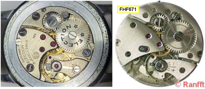

Калибр Election 665. По Ранффту этот калибр запущен в производство в 1950 году.

logmaster 04.10.2024 20:35
Вложений: 1
Похожий калибр от FHF, тоже примерно 1950 г.
