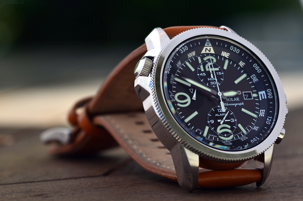

Здравствуйте.
Я тут впервые. Сразу скажу, что пока ещё далек от часовой тематики, могу путать определения, поэтому просьба отнестись с пониманием :)
Намедни купил себе Seiko, по ходу знакомства с ними появилось несколько вопросов, и куда я мог обратиться с ними, кроме как не сюда?
Часы б/у, по родному кожаному ремешку видно, что часы активно носились, хотя на стекле, да и на самом корпусе царапин нет.
Достались они мне относительно недорого, поэтому неплохое приобретение, я считаю. Однако хочется оценить их состояние.
Часы в первую очередь привлекают своим безелем с компасом, под вращение которого выделена отдельная головка над 10 часами. О нем и пойдет речь.
1) Заметил, что безель не зафиксирован плотно, а просто лежит на своём посадочном месте, поэтому если потрясти часы (в тихом месте или над ухом), слышно как безель под стеклом слегка люфтит. Это именно безель, при наклоне часов из стороны в сторону едва можно уловить движение безеля буквально на сотую долю миллиметра.
2) Головка вращения безеля приводится во вращение свободно, от малейшего касания. В то время как переводная головка вращается с небольшим усилием, как и полагается. Ставится под сомнение герметичность в этом месте, хотя заявляется, что часы выдерживают 10 атмосфер.
Вопрос: так должно быть?
Я понимаю, что часы из бюджетного сегмента изначально, допускаю, что вышеописанные симптомы могут идти буквально "из коробки". Интересно, как должно быть на самом деле, а если ещё и отпишется человек, который носил или носит такие часы, то будет вообще замечательно. Буду рад узнать об опыте пользования.
Вложение 3679254

siealex 03.03.2024 01:27
Так и должно быть, он должен вращаться свободно.
А вот этого быть не должно. Внутри головки или на её втулке стоит уплотнительное кольцо (а лучше - два), соответственно головка должна вращаться с ощутимым усилием.
orientalmovenemt 03.03.2024 02:18
Сообщение от siealex (Сообщение 6928691)
Это лечится? Часы я купил для себя, в планах носить долго, поэтому хотелось бы их привести в околоидеальное состояние.
Также заметил, что эта головка едва заметно люфтит. Это проблема из этой же серии?
siealex 03.03.2024 05:04
Да, в сервис на замену уплотнений.
orientalmovenemt 03.03.2024 19:25
Сообщение от siealex (Сообщение 6928705)
Дабы уж совсем закрыть вопрос: уплотнители нужно самому заказывать оригинальные, или же они имеются у каждого мастера в качестве расходников?
dmvt1 04.03.2024 09:00
У хорошего имеются в ассортименте. Как и специальный инструмент для их замены.
