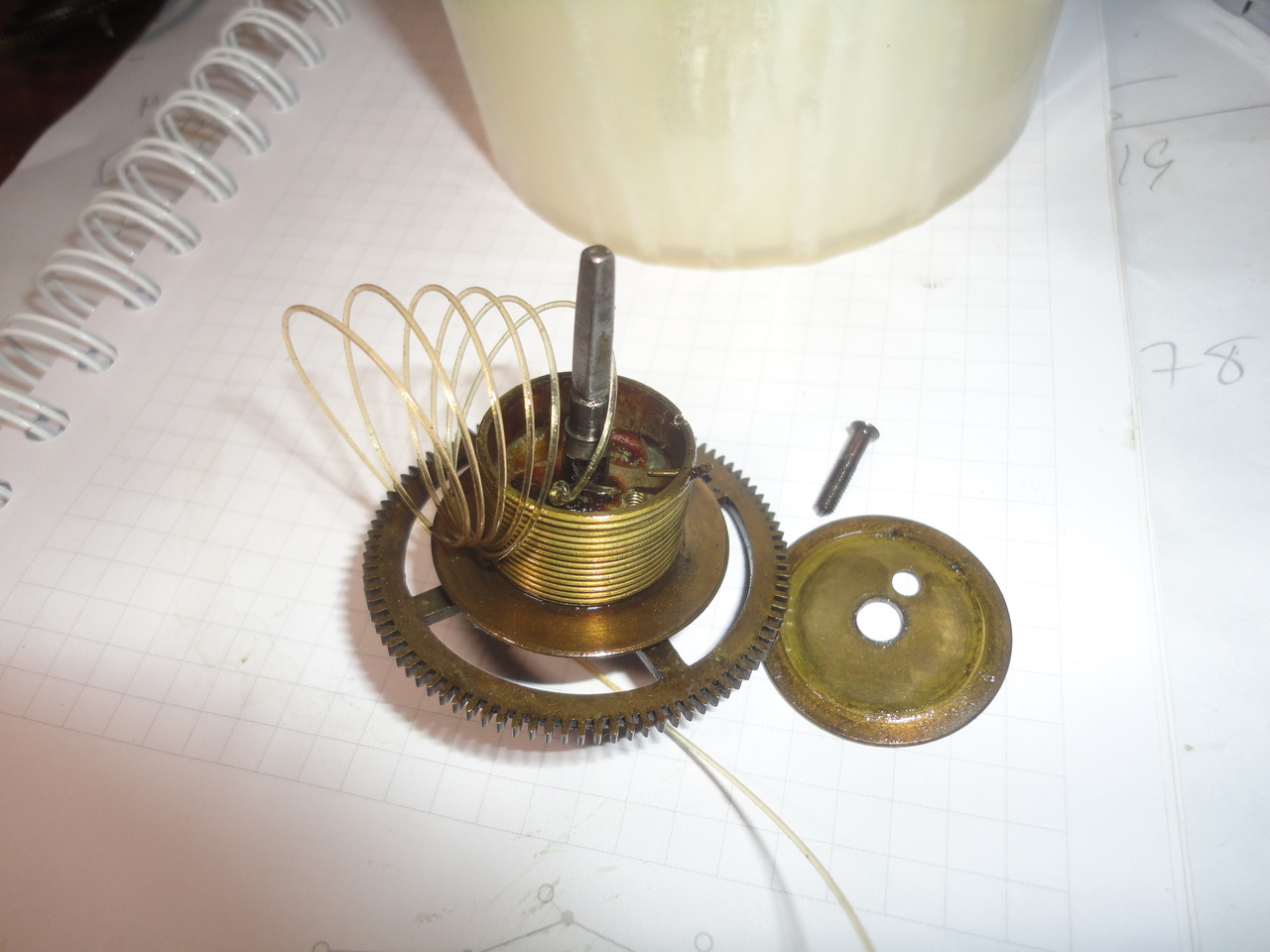

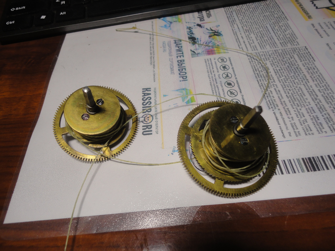

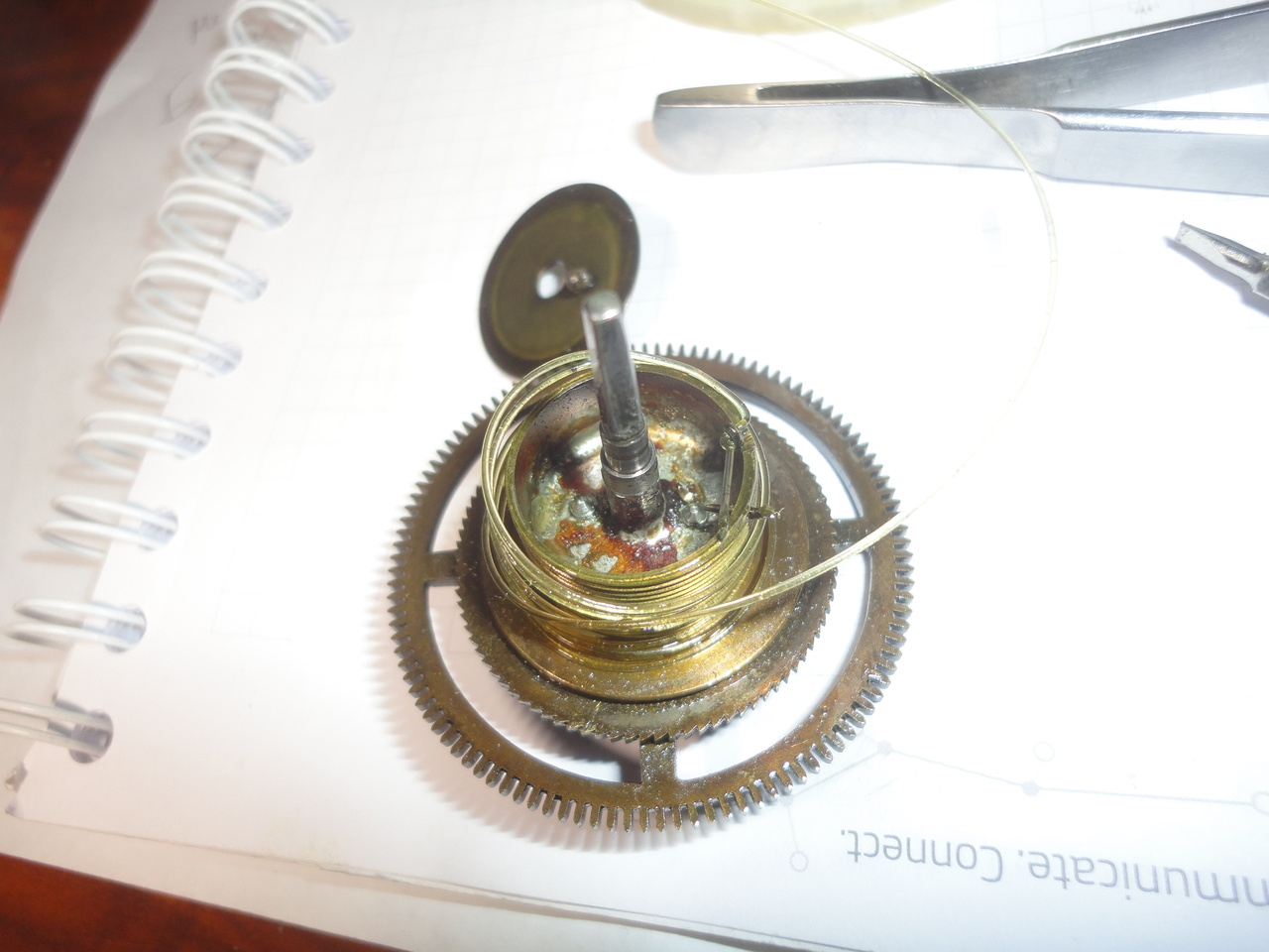

NickFMS 20.11.2023 11:44
Вложений: 3
Разобрать механизм, снять барабаны, закрепить концы жил в них, собрать механизм.
Вложение 3638028 Вложение 3638036 Вложение 3638037

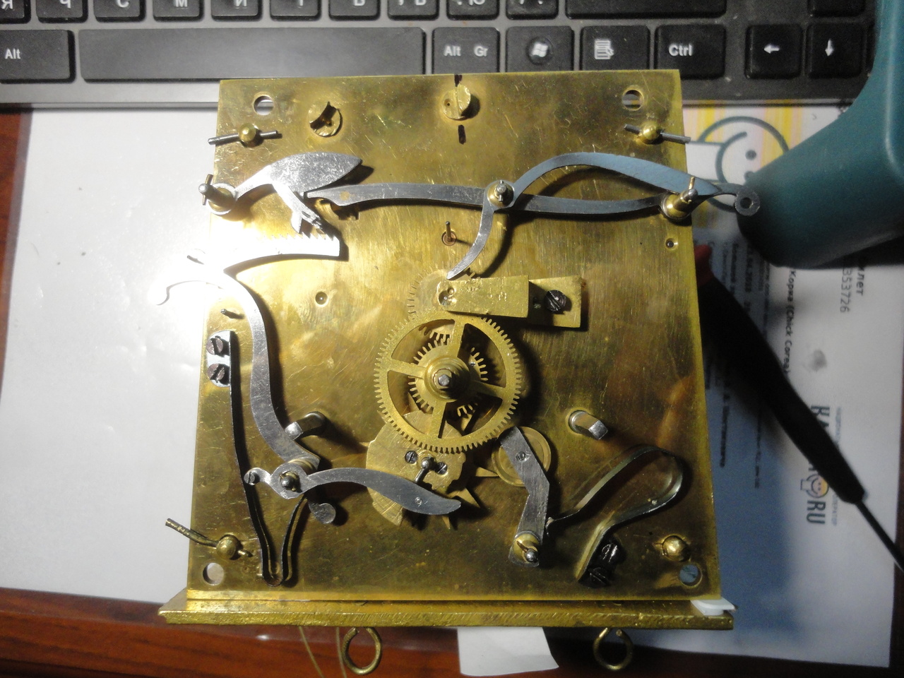

На Беккера без снятия барабанов жилы не поменяешь.
У других производителей (Мауте, например) для этого придуманы технологические отверстия.
NickFMS 21.11.2023 09:51
Вложений: 1
А вот на моём Мауте таких отверстий нет. Впрочем, мех всё равно надо было мыть.
Вложение 3638611
