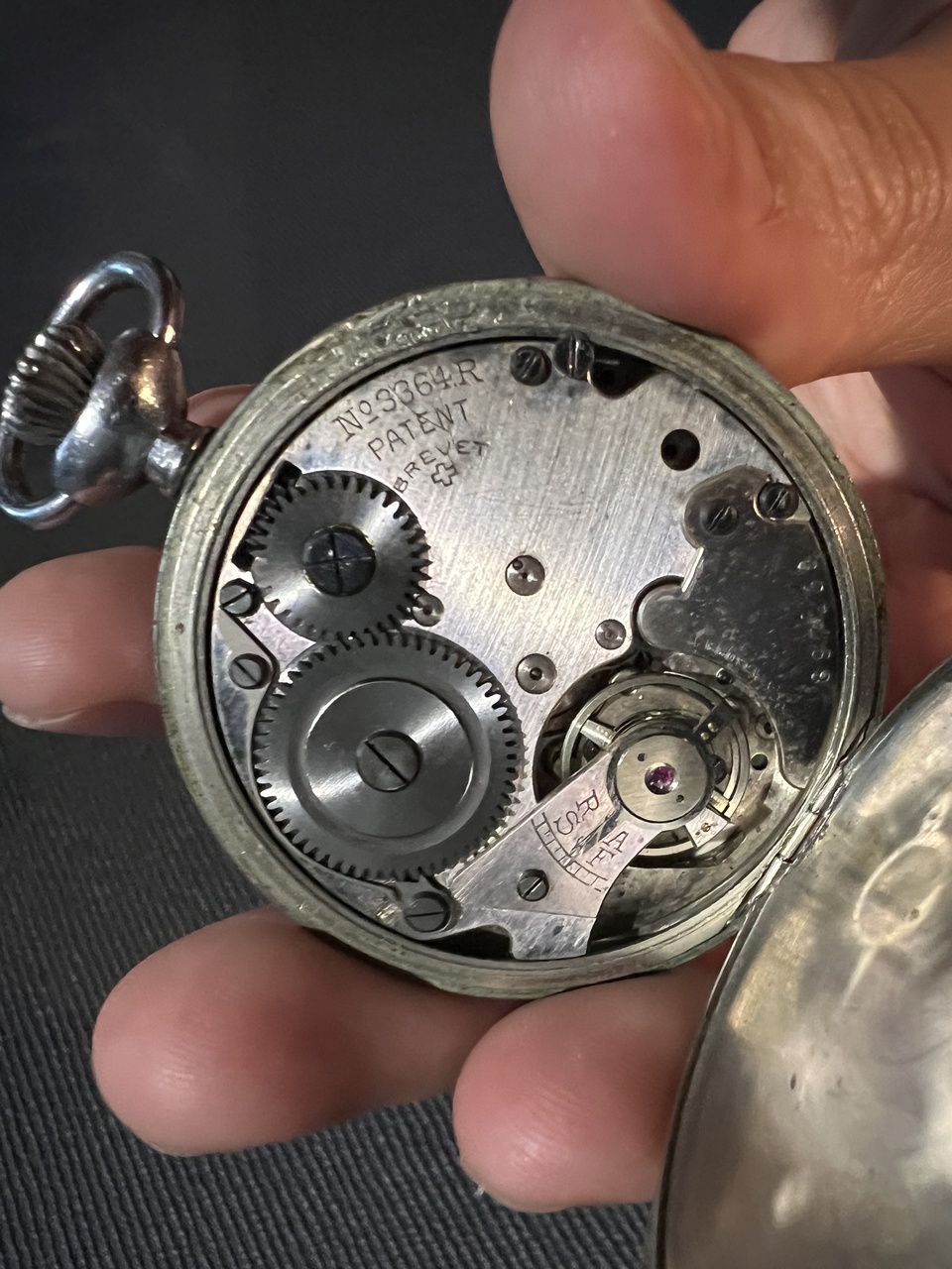

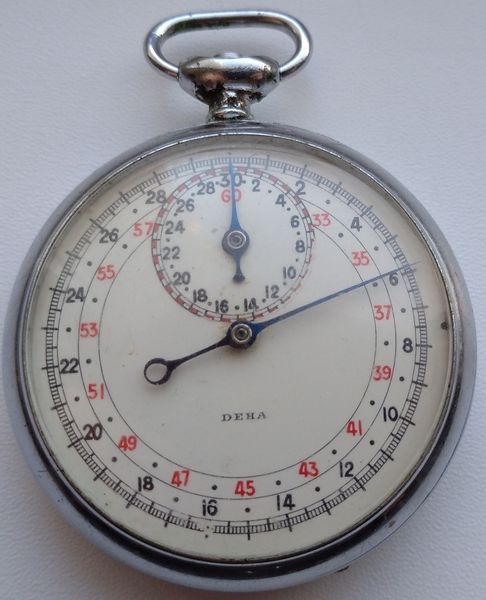

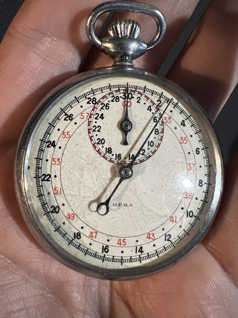

Достался вот такой секундомер, не могу понять и найти информацию о производителе, да и вообще может быть китай или подделка.
Из надписей которые нашел на циферблате DEHA или DENA
На механизме №3364.R PATENT brevet shock absorber 897139
Поиск по этим данным ничего внятного не принес, только ссылки на какие то часовые патенты. Буду благодарен за любую наводку куда копать" дальше

DEHA
Julius Dietrich & Hannak, торговцы гимнастическим оборудованием, секундомерами(!) и спортивными часами в Хемнице.
Мог использоваться и на подводных лодках. (Но это надо доказывать). Похожие секундомеры есть у Ханхарта.

Очень интересно, прочитал статью. Там где написано шок асбсорбер, снял панель, за ней доп. деталей к сожалению не нашлось, просто пустота и какого либо устройства для сопротивлению встряски тоже не увидел (я далеко не в теме часовых механизмов, поэтому это слова дилетанта). Секундомер заводится, запускается и сбрасывается, вроде как рабочий, на точность отсчета не проверял пока.
Еще из интересного, на оборотной стороны первой крышки оттер и заметил какие то крайне мелкие царапины, норм лупы нет под руками, долго изгалялся и как мог сфотал, что это значит не знаю
И закономерный вопрос, поскольку я коллекционером не являюсь и в этой ветке/теме форума можно не только опознавать, но и оценивать механизмы" хотелось бы понять его ценность
Завтра попробую приобрести увелич. стекло хорошее
За ранее благодарю за ответы и комментарии

Это обычный секундомер 18/22''' из семейства калибров R 815 и R 990. Секундомер на стойках (pillers). По крайней мере так он назван в каталоге Excelsior Park.
Такая конструкция с применением технологии штамповки видимо объяснялась удешевлением производства.
Vuelvas 12.09.2023 11:39
Сообщение от logmaster (Сообщение 6810206)
А ничего, что цифер рисованный? Или это у меня глаз кривой?
Alish 12.09.2023 12:39
Сообщение от Vuelvas (Сообщение 6810248)
Циферблат не рисованный. У Вас глаз тоже не кривой, а цифры кривые...
