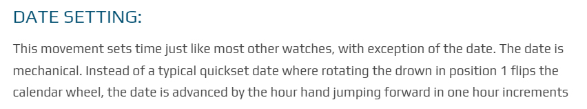

georgemanjur 31.08.2022 10:19
Вложений: 1
Сообщение от Ayub (Сообщение 6542719)
Здравствуйте! Скажите пожалуйста. Как можно быстро, вручную перевести дату на кварцевых часах, хронограф Tag Heuer CA1210-1 ? На интернете не могу найти.Одним щелчком крутится часовая стрелка, а не дата.
Если верно понял то что вы написали, то перевод даты в этом механизме осуществляется именно часовой стрелкой.
Посмотрите начиная с пятой минуты. Эти механизмы аналогичны по принципу действия.
https://www.youtube.com/watch?v=kaXbP5bT4DA
Вложение 3452166
Ayub 31.08.2022 10:27
Я не думаю там это проблема. Потому что они не были в использовании. Хотя им лет около 20.
Ayub 31.08.2022 12:42
Уважаемый georgemanjur, спасибо вам большое! Вот именно так переводится дата. Я не мог найти таких на кварце! Однажды мой друг Alish мне показал свои Ролексы, тоже только часовая стрелка крутилась без минутной! Спасибо всем большое!
