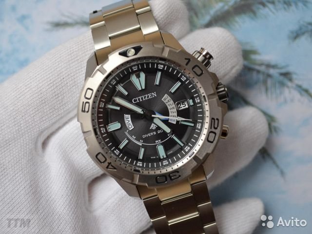

Господа форумчане! Выручайте, а то вопрос стоит "быть или не быть"...,т.е. носить или продать. Покупал часы у нашего TTM (Юрия). Так как ношу мало (артрит забодал), часы лежали..., и остановились. Теперь не могу настроить. Вся эта электронная чехорда, манипуляции по наитию, ... танцы с бубном вокруг часов и инструкции на английском, ввергли в уныние и желание кому-то сделать больно, ... Незнание языка (в СССР проходили..., в основном мимо) не способствовали продвижению к разгадке. В этой связи вопрос к пользователям Citizen с радиокоррекцией через мачты Япов (у нас такое не растет), есть у кого-то навык и умение настройки времени, даты, дня недели..., с учетом действующего года и месяца, т.е. как написано вроде календарь работает до 2100 года с учетом периодичности високосных годов. В общем вся надежда на вас! Нужно разжевать непродвинутому пенсионеру пошагово что и как нужно делать.
Да, пытался переводить через прогу сканирования - это что-то с чем-то. Полный абсурд. Заранее спасибо.

alexstone 24.02.2022 17:19
Вложений: 1
Господа, спасибо! Я читаю ваши ремарки, как буд-то передо мной японские иероглифы. Я не знаю какую кнопку давить, чтобы что-то с чем-то синхронизировать. У меня вот такиеВложение 3377596 . поэтому и спросил пошагово объяснить что как и чего нажимать и пр, чтобы все выставить. Если есть такая возможность, то скажите. плиз.
1raven 24.02.2022 17:45
Нижнюю, что на 4 часа. Зажимаете, пока скунда не перейдет в положение RX - ручная синхронизация.
alexstone 25.02.2022 11:21
Спасибо! Не получается активировать JJY Simulator. Скачал с апстор - ничего не шевелится. Хоть и старенький айфон, но обновлен до 11. Может какие-то "волшебные слова" типа крекс-фекс-пекс.. надо произносить? Какая-то заморока. Посмотрел видео. вроде все понятно, в т.ч. и у Юрия (TTM). Пока не сдвинулся с м/т
