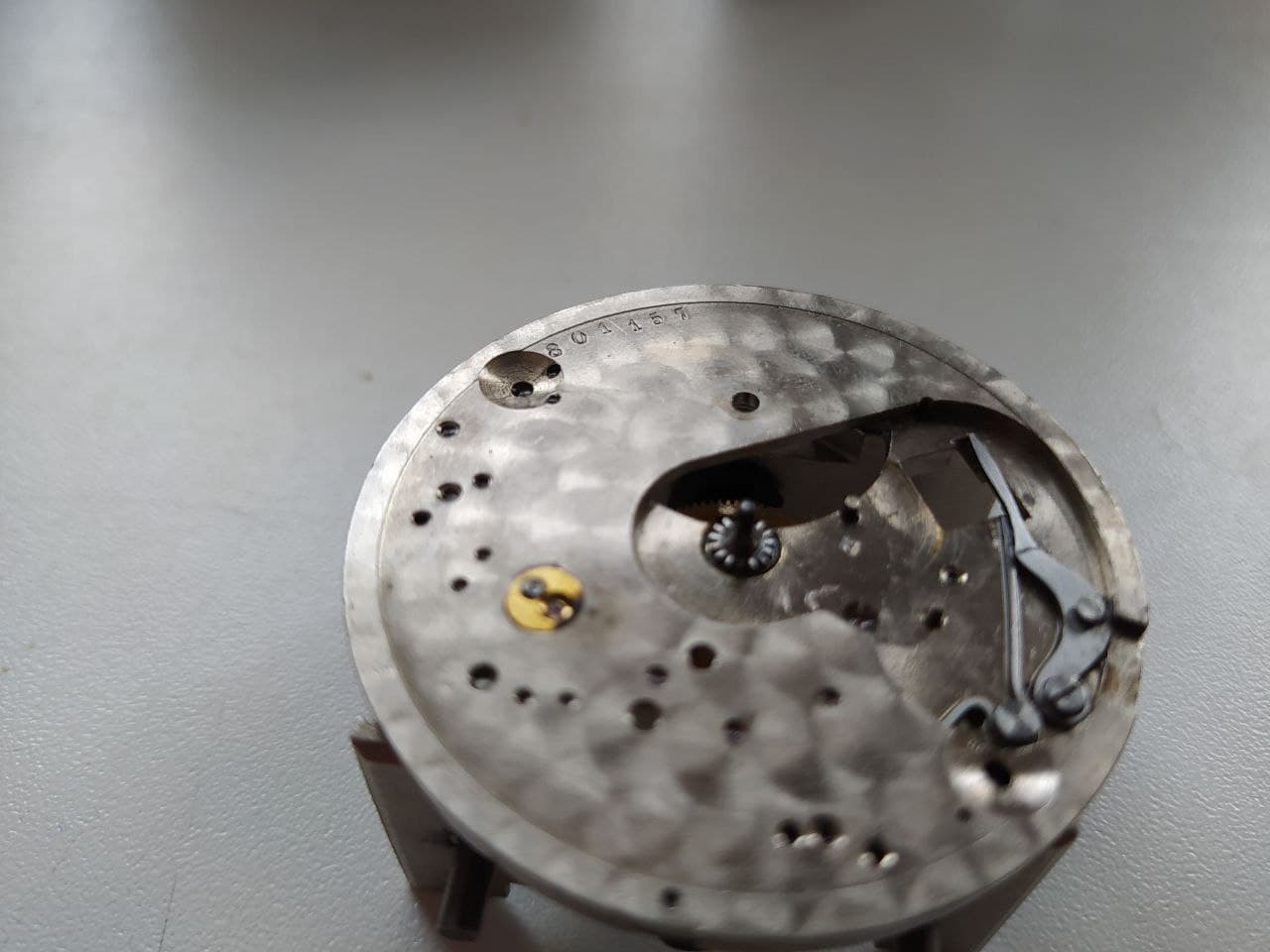

Пытаюсь реанимировать карманные часы Georges Favre Jacot и столкнулся с тем, что в них сильно прикипел к оси минутный триб и по этой причине не переводятся стрелки.
Попытался плоскогубцами стянуть триб с оси, но он не снимается.
Особо сильно тянуть боюсь, вдруг отломится вместе с осью
Пока что положил платину отмачиваться на несколько дней в керосин , но не уверен что это поможет.
Может есть какой-нибудь секрет как этот триб снять без риска отломать ось?
Вложение 3362110
Dima343 31.01.2022 14:10
У вас триб не в фокусе на фото
Какая система?
Современная, где триб вращается на оси центрального колеса?
Или старая, где триб напрессован на ось, которая проходит сквозь центральное колесо и вращается в нем?
Если старая, капнуть WD40, потом выстучать ось по переднему торцу

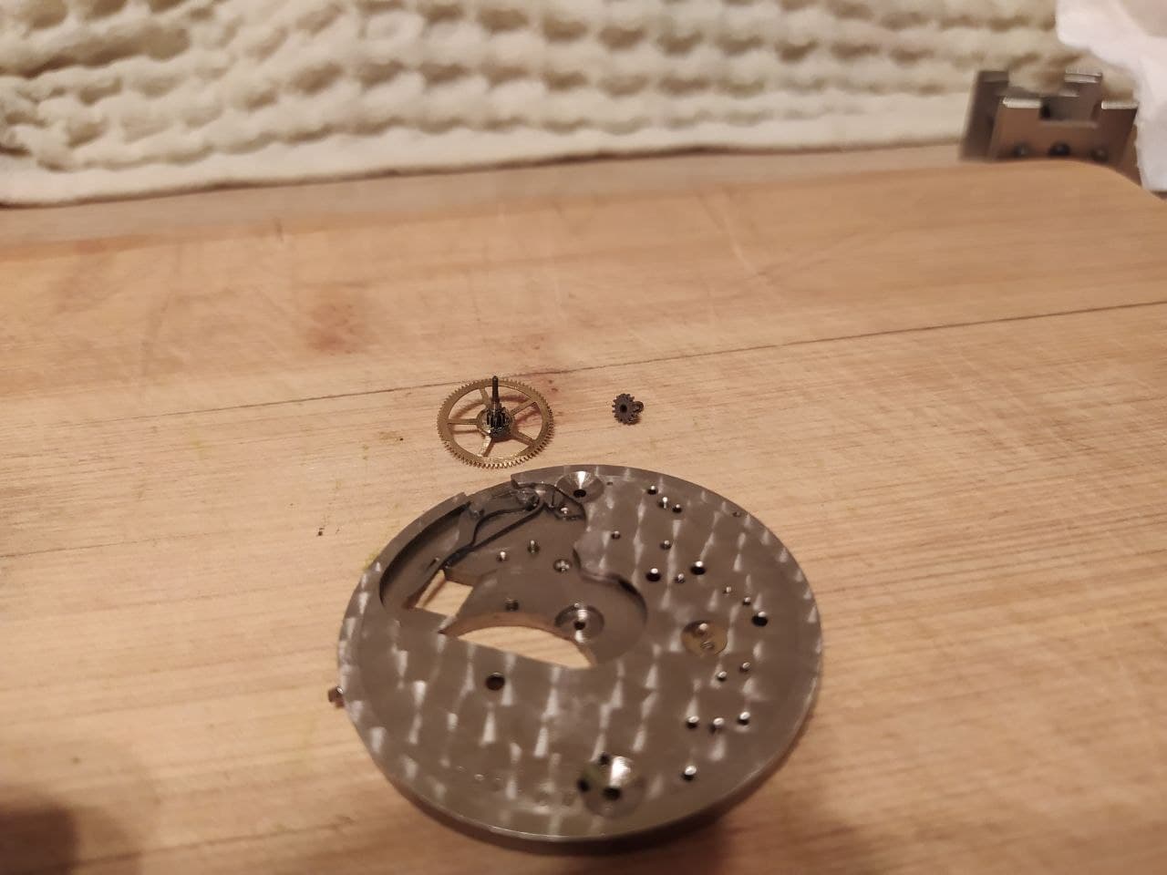

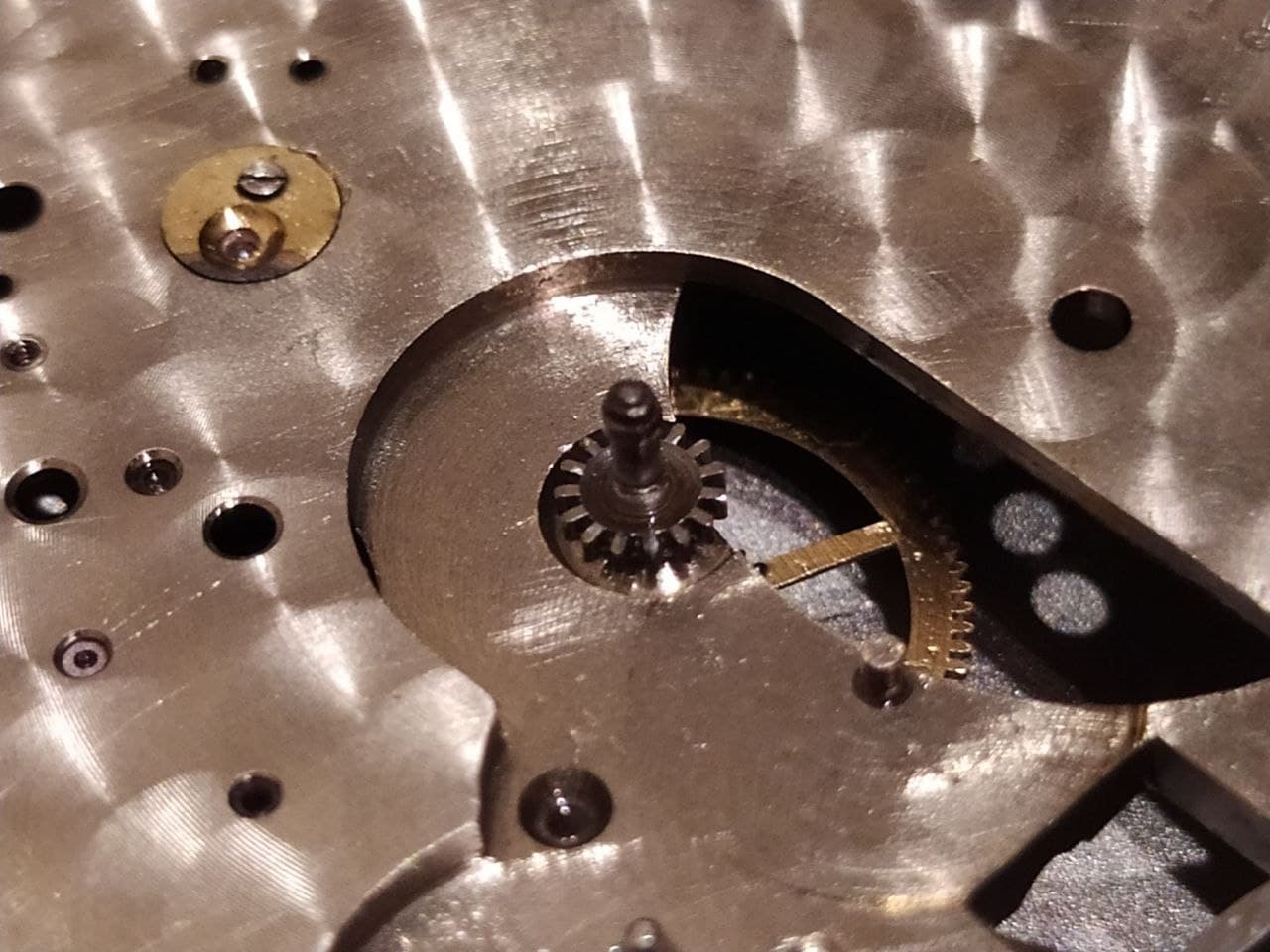

Вложений: 2
Механизм Diogene, старый.
Вот нашёл статью на польском сайте, там как раз такой же механизм разбирают.
Похоже там узел состоит из трёх частей: самого колеса, оси и минутного триба.
https://zegarkiclub.pl/forum/topic/1...cot-z-allegro/
Получается, что должен вращаться не минутник, а сама ось в колесе?
Но у меня не получается его разработать/разъединить, боюсь сломать. Вэдэшкой уже двое суток отмачиваю, не помогает. Пробовал выбивать, тоже безуспешно(
Вот новые фотки почётче сделал.
Вложение 3362290Вложение 3362291
PoljotNormalnij 31.01.2022 16:35
Лёгким ударом молотка сверху по оси центрального колеса
lexei 31.01.2022 16:55
Сообщение от PoljotNormalnij (Сообщение 6415069)
А перед этим прогреть жалом паяльника.

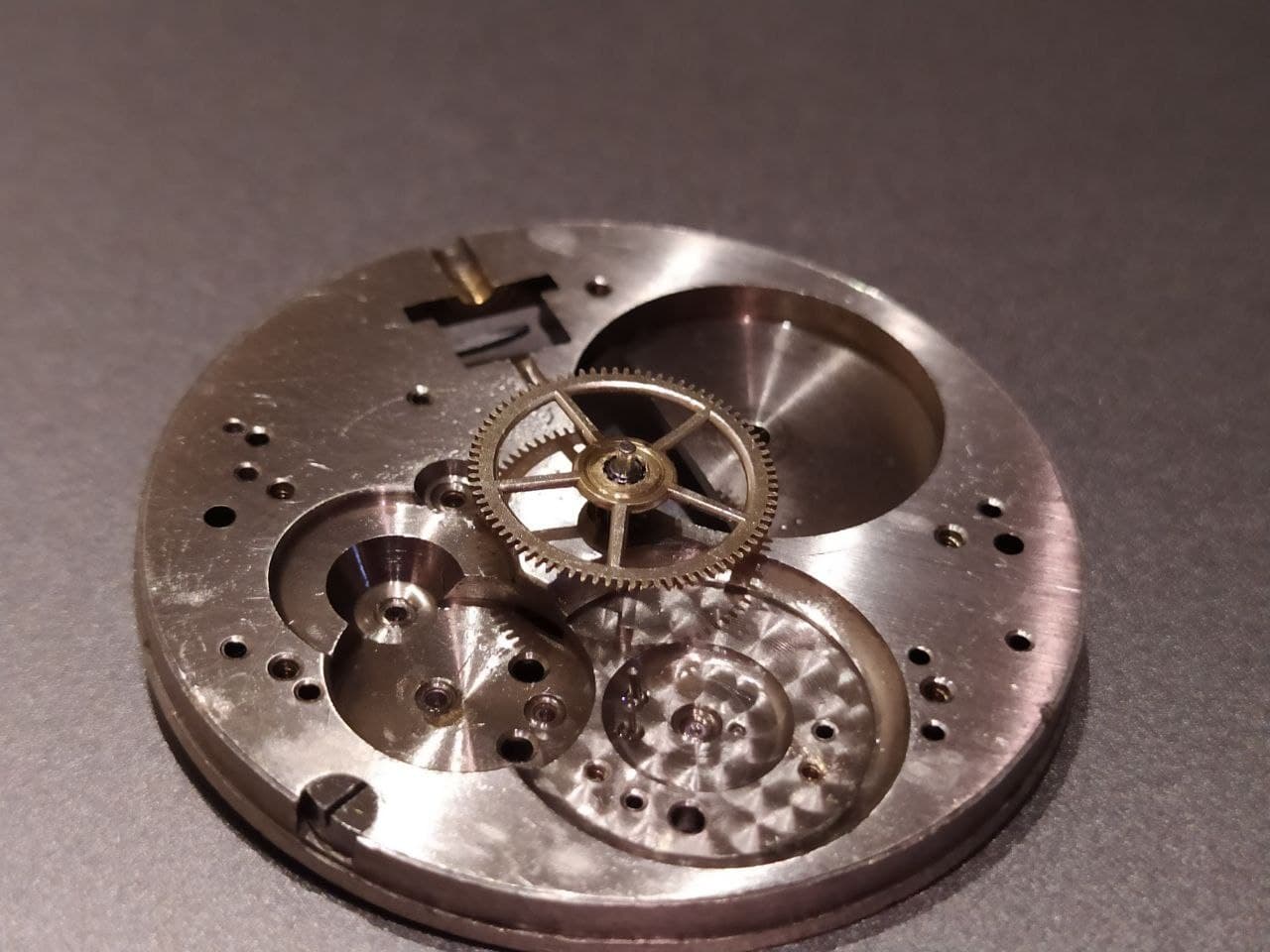

PoljotNormalnij 31.01.2022 17:55
Ну конечно же триб насаживается на ось колеса для того чтобы прокручиваться на ней. Как же минутную стрелку переводить иначе? Не морочьте себе голову. Подберите правильную опору чтобы не повредить колесо, и маленьким молоточком прямо по центру оси сверху - всё! Потом вычистить до блеска ось и триб внутри, маленькую "каплю" смазки на ось нанесите перед тем как триб насаживать.

Вложений: 1
Всё, запутался.)))
Сюда бить?
Вложение 3362376
