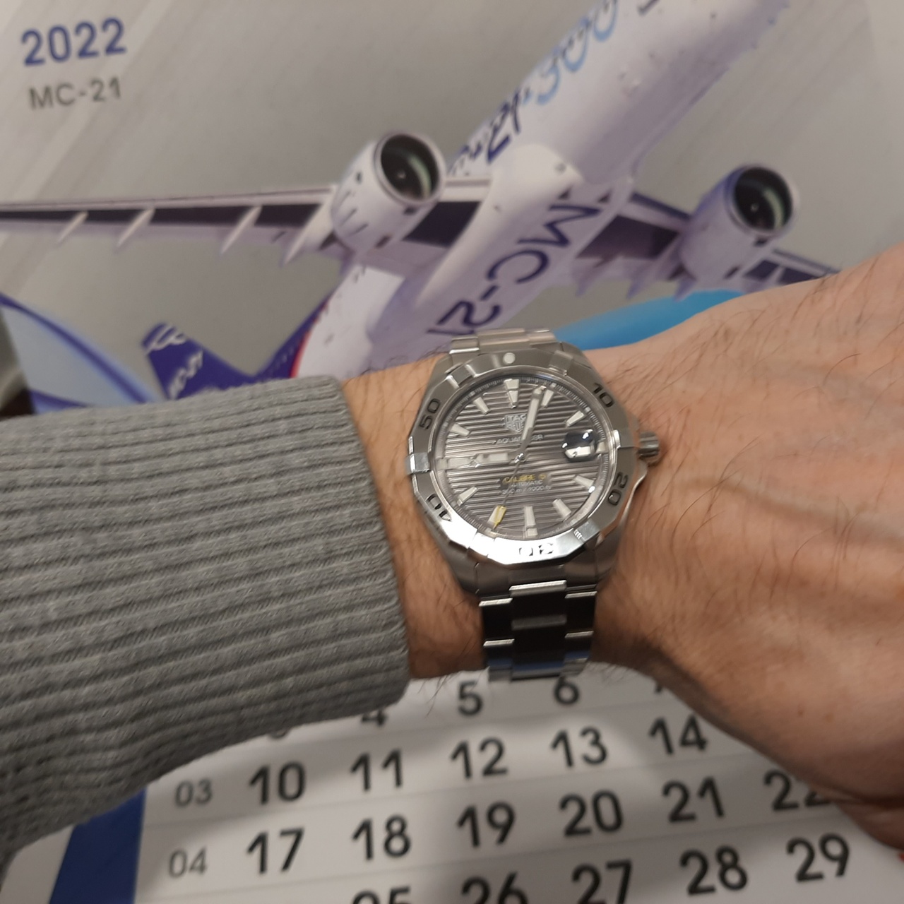

Watchmaker123 22.01.2022 20:45
Вложений: 1
Сообщение от thinman (Сообщение 6407089)
Вообще-то у данного механизма не очень эффективный автоподзавод.
Если не носить часы с утра до вечера или работа офисная, вечером часы снял, в 9 утра останавливаются.
А если часам 10 лет без обслуживания, эффективность еще сильнее падает.
Выход один. С утра хотя-бы 3-4 оборота головки сделать и на руку.
Вот так каждый день приходится головку откручивать. Резьбе капут.
Не знаю, как там у ТС...
Не знаю, что за слабый подзавод?!
Калибр 5, активность: день на руке с хорошей активностью, потом ночь и следующий день на тумбочке; ночь и следующий день на руке, потом следующий день на руке не больше часа - двух и так по кругу...
Ни разу не заводил рукой, точность +15 секунд в месяц, приблизительно. Дата - раз в два месяца.
ЗГ стараюсь постоянно проверять на закрутку, так как часто контакт с водой.
Свои 38/40 часов в таком режиме выхаживают, проверял. Часам год, всем доволен!:)
