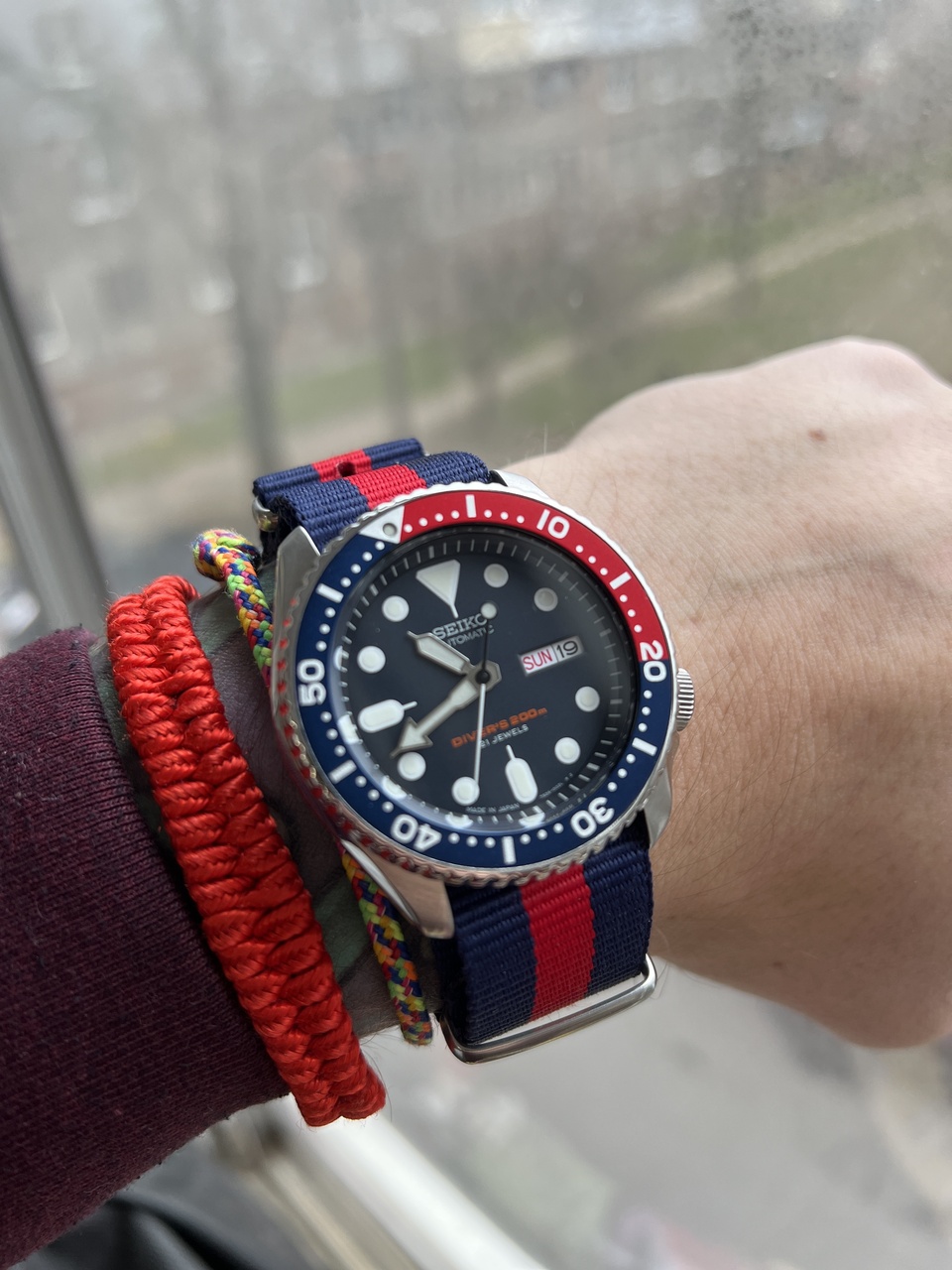

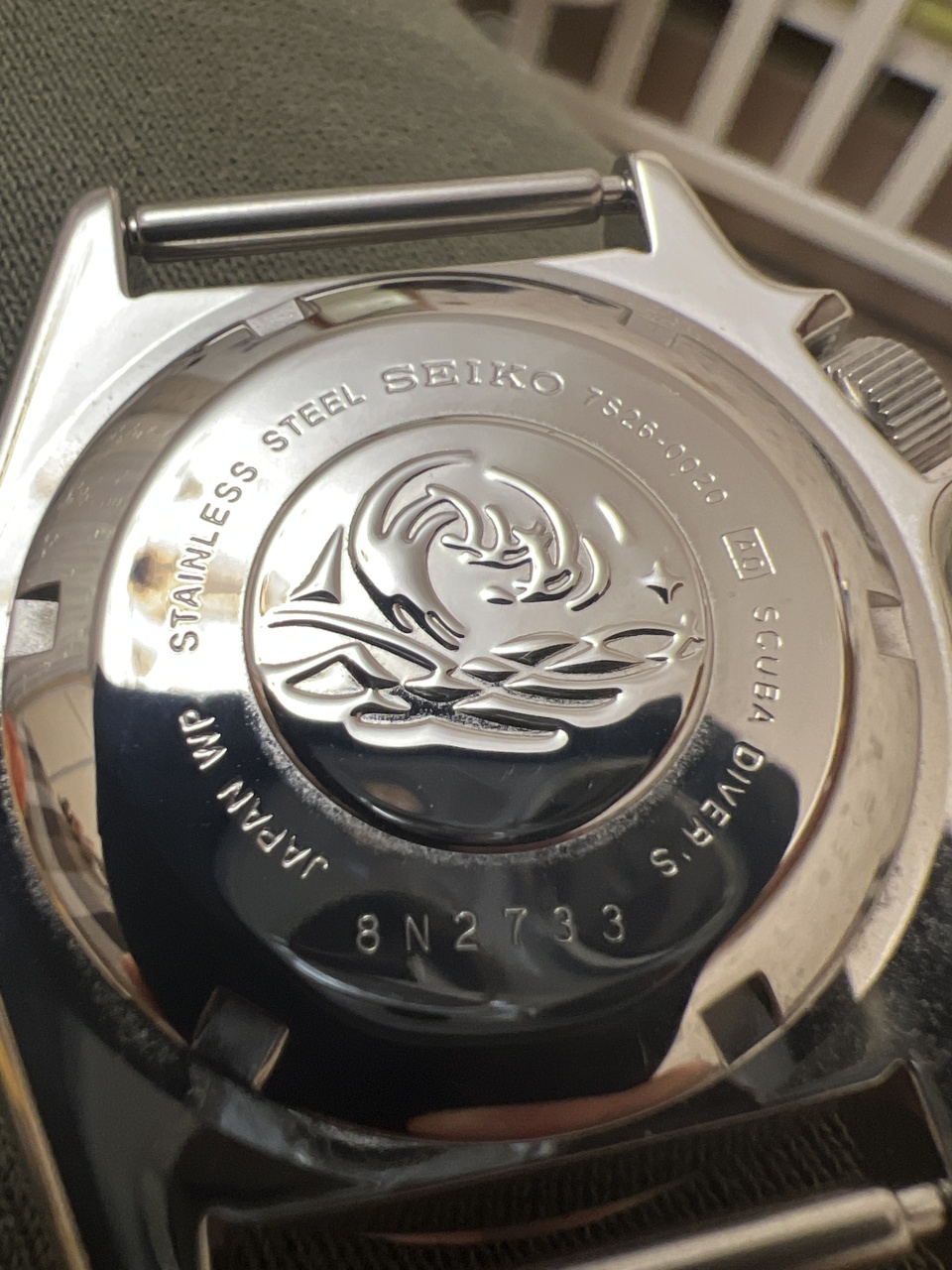

Добрый день
Пару недель назад получил часы Seiko SKX009J1 с сайта creationwatches.
Все вроде хорошо, только они совсем не держат заявленные 40 часов запаса хода.
Я понимаю, что ~40 часов это при каких-то идеальных условиях, но в моем случае это максимум 8-9 часов в реальности.
Очень не хочется нести в мастерскую, открывать крышку и диагностировать механизм.
Скажите пожалуйста, если есть владельцы часов с механизмом 7S26.
Понимаю, что механизм не самый дорогой, но и разница в ~4 раза с заявленным запасом это нормально?
Может брак какой-то?
Заранее спасибо за ответы.
Вложение 3345537
Вложение 3345538
