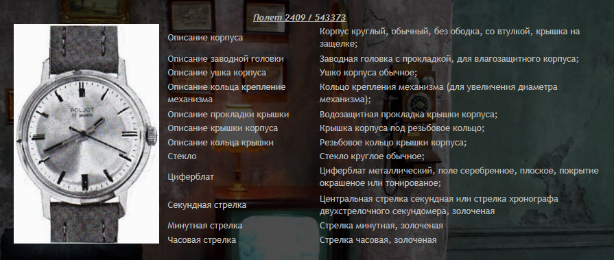

отыскал! тремя постами выше :D ...
полет 2409/543373,в оригинале :rolleyes:
------- ДОБАВЛЕНО ЧЕРЕЗ 10 МИН --------
вот они
Вложение 3890357
