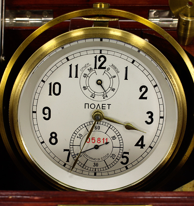

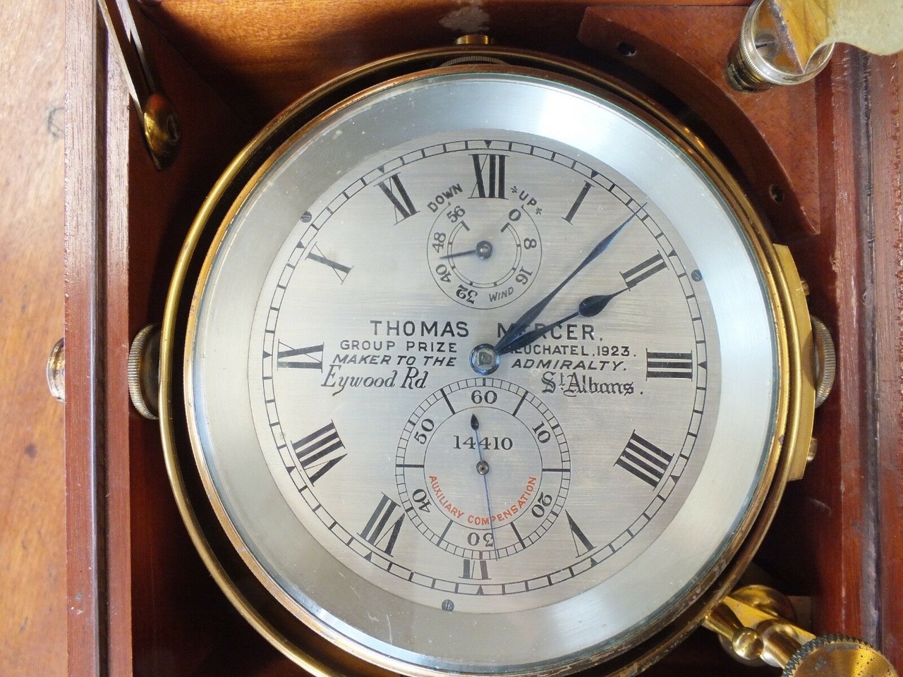

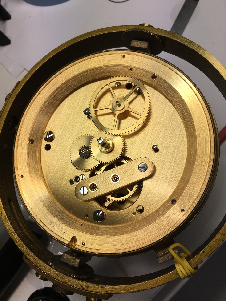

Dima343 27.09.2021 01:12
Вложений: 3
Сообщение от 0xotn1k (Сообщение 6311137)
Как он может быть в рабочем состоянии если при полном заводе секундная стрелка на всех фото висит на девяти секундах
По верхнему индикатору завода пружины определил. У меня такой же на фузейках.
насколько я знаю, в морских хронометрах по шкале запаса хода "0" - это полный завод, а "56" - это конец запаса хода, т.е. шкала показывает количество часов, прошедших с момента полного завода
Вложение 3293936Вложение 3293937Вложение 3293941
При заводе ключом, стальной триб, сидящий на оси фузеи, вращается по часовой стрелке, а колесо запаса хода - против часовой стрелки, то есть при заводе стрелка движется в сторону нуля.
В 6-МХ такая же шкала, что неудивительно, потому что почти все морские хронометры имели типовую компоновку

0xotn1k 27.09.2021 06:00
Да да Вы правы я нет. Там же все наоборот! Я позабыл извините)
