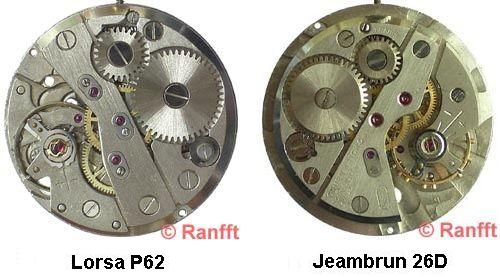

Или сам узел или донорский мех.Кстати что за механизм,кто знает?Зная легче искать.Может подойдет от какого нибудь другого?

Машинка экзотическая Сама контора Clebar это сборщики, отделение компании Zodiac, лепили часы из того что могли достать. Ваш механизм больше всего смахивает на Gruen Jeambrun 26D. Отличия есть, но минимальные. Баланс, скорей всего, от него подойдет.

logmaster 10.08.2021 18:48
Механизм - Lorsa французская, калибр типа P62.
Вот здесь есть характеристики http://www.ranfft.de/cgi-bin/bidfun-...uswk&Lorsa_P62

Привет! Ось по каталогу RONDA No 4391. А-347(длина)
dmvt1 11.08.2021 12:04
Надо диаметр мерить. Вполне может быть и Lorsa P72. Они на 2.5 мм больше в диаметре.
logmaster 11.08.2021 18:48
Вложений: 1
Там и в конструкции различие.
Вложение 3267406
Odissey 12.08.2021 21:10
Сообщение от dmvt1 (Сообщение 6271559)
Привет!
Баланс одинаковый в обоих калибрах Р62 и Р72. Р62 без антишока немного короче- на 0,15мм.
meclavan 17.08.2021 19:12
Вложений: 3
Нашел.Такие калибры ставили в индийские часы Timestar там не мехе так и написано франко-индийские.Продают несколько шт по 1 баксу(аукцион)Впрягаюсь.А часы с шикарным цифером
