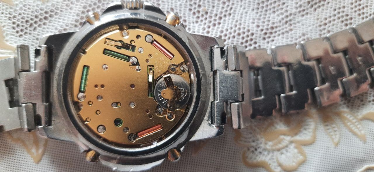

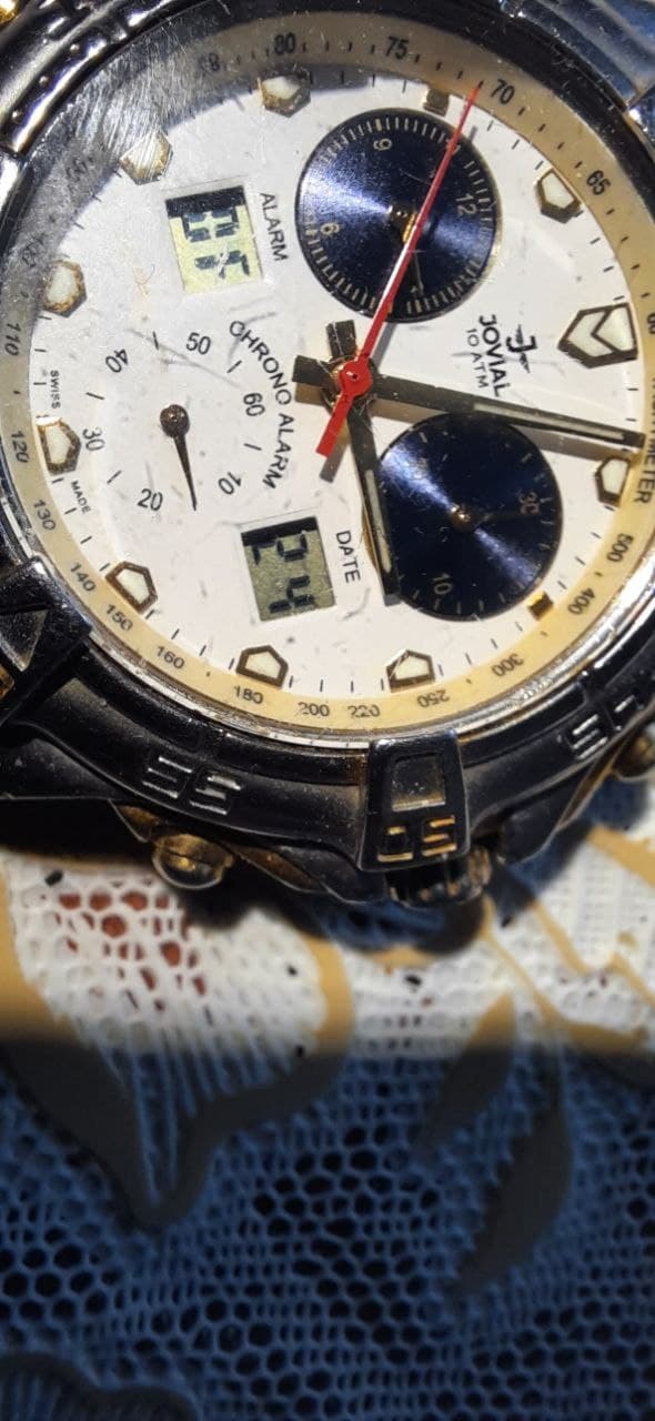

Джентльмены, требуется помощь.
У друга есть такие часы:
Вложение 3234244
Дисплеи и секундомер работает, остальное нет.
Вложение 3234242Вложение 3234243
Часы ему дороги, как память, хочет починить, но в его городе никто не берётся.
Вопрос, что за калибр, где починить или может проще будет заказать новый мех, хотя судя по количеству камней, он стоит явно не десять баксов.
Заранее премного благодарен.
siealex 06.06.2021 20:46
На механизме (возможно, под батарейкой) должно быть обозначение из шести цифр (или из буквы и пяти цифр). Вот по этому обозначению и надо искать.

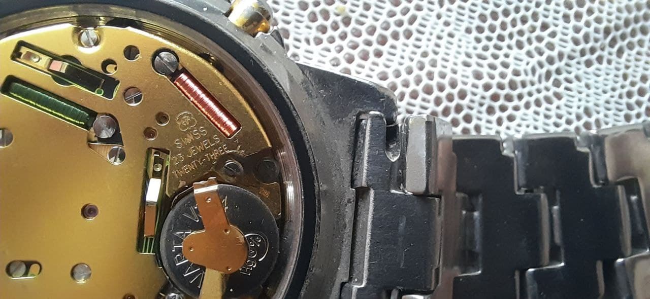

Kelevratony 07.06.2021 09:59
Вложений: 2
Сообщение от Kelevratony (Сообщение 6222881)
Отпишусь тогда
Обнаружены цифры 251.265.
Я так понимаю, что это оно.
Что посоветуете, джентльмены, есть ли смысл отправить куда-нибудь чинить, если да, то куда?
На Эбей они от 180$ начинаются, недёшево, да и механизм ремонтнопригодный, думаю лучше попробовать починить, скажите плиз, где.
Lentyay 07.06.2021 15:28
Вложений: 2
Механизм сложный, но вполне ремонтопригодный, если конечно не было залития водой до ржавчины, либо неквалиф. вмешательства с поломками деталей и дисплеев. Если не ошибаюсь, он уже порядочно лет не выпускается, так что с заказом деталей возможны трудности. Но в большинстве случаев - достаточно почистить и правильно смазать. Найдите опытного мастера, ну или Сватчгрупповский сервис. Не проблема. На фото - ангренаж и ремонтуар сходного 251.262. Та же серия, только без дисплеев. Много чего одинакового...
