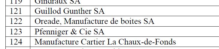

Часы женские (механизм Вы не показали)
Корпус Guillod Gunther SA - La Chaux-de-Fonds (121)
Белка - гарантировано 14К золото.
Подскажите, пожалуйста, как вы пришли к такому выводу? И что такое 121 в скобках?. И как это сочитается с надписью на внутренней стороне крышки на шведском языке "Guld från Boliden". Что означает "Золото из Болиден". А Болиден - это регион в Швеции, где находится одноименная добывающая компания?

Сообщение от Rez (Сообщение 6173726)
(Это к вопросу про матчасть))
В Швейцарии с 19го века (пересматривалось дополнялось в 20м также), приняты единые маркировки драгметаллов. Молоток - символ швейцарского изготовления (считайте, ранний аналог Swiss Made). Молоток с ручкой - столица. Молоток без ручки - региональные производители (каждому приписан свой цифровой код). 121 - это как раз то, о чем я упомянул - фирма по производству корпусов со 150летней историей (существует и поныне). Слитки, листовое золото и фольга при этом могут поставляться откуда угодно. Если часы конца 30х-40х гг (предполагаю) - то выбор ограничен - из одной нейтральной страны (Швеции) в другую (Швейцария).
Я ответил на Ваш вопрос?
(чуть-чуть еще)
Пробирная палата была открыта в Женеве 22 сентября 1815 года, а другая - в Невшателе в 1839 году. Эти пробирные палаты были созданы по закону, заменив собой средневековую систему регулирования Гильдии. Эти клейма требовались на посуде, тарелках, чашах, подсвечниках и т. Д. Они не использовались на корпусах часов, хотя кантон Невшатель мог клеймить корпуса часов. До принятия Закона о контроле за драгоценными металлами 1880 года не существовало швейцарских национальных правовых стандартов в отношении чистоты золота или серебра, используемого для изготовления корпусов часов. До этого производители швейцарских золотых часов обычно штамповали золотом пробы, обычно 14 карат. Отметка производителя не является клеймом. С принятием Закона 1880 г. швейцарские пробирные бюро Bureaux de Contrôle получили право пробивать корпуса часов из золота и серебра и маркировать их, если они имеют требуемую пробу. Клейма для платиновых корпусов часов были добавлены в 1914 году. Хотя Швейцарский Закон о контроле за драгоценными металлами 1880 года определил стандарты для корпусов золотых и серебряных часов, Закон о британских товарных знаках 1887 года вызвал несколько изменений в швейцарских пробах, в частности, два швейцарских стандарта на серебро были незаконными в Великобритании, что вынудило принять более высокий стандарт 935 пробы для корпусов часов, предназначенных для Великобритании, обозначенный штампом трех медведей. Этот британский закон также непреднамеренно побудил швейцарцев создать свой собственный национальный бренд или торговую марку «Swiss made». Швейцарское клеймение после 1933 года также внесло некоторые изменения.

Вполне, спасибо большое!
Только можно чуть меньше пафоса и ненужной информации. Достаточно было показать ссылку на материал от ув. ZOV, который эту информацию систематизировал для этого форума :)
