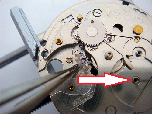

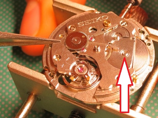

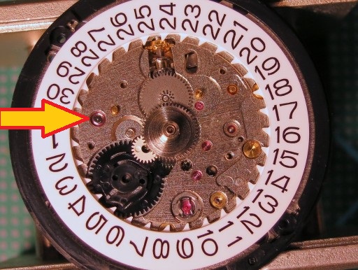

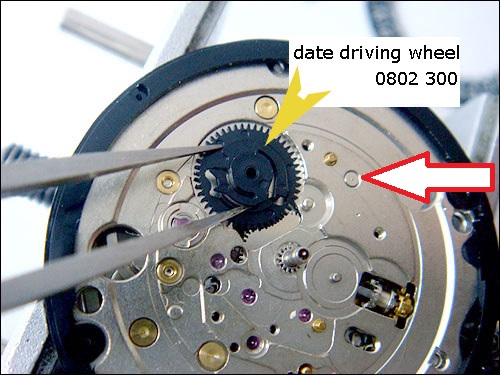

отличие 7s26 и 7s36 в дополнительных накладных камнях со стороны платины (хотя по моему мнению, никакого улучшения точности хода они этому механизму не дают)
http://www.thewatchforum.co.uk/index...dpost&p=483746
Вложение 668572Вложение 668573
версии А и B отличаются регуляторами
А - обычный регулятор
http://www.ranfft.de/cgi-bin/bidfun-...wk&Seiko_7S26A
http://www.ranfft.de/cgi-bin/bidfun-...wk&Seiko_7S36A
В - регулятор типа ETACHRON
http://www.ranfft.de/cgi-bin/bidfun-...wk&Seiko_7S26B
http://www.ranfft.de/cgi-bin/bidfun-...wk&Seiko_7S36B
