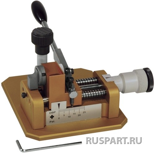

Victor Lebedev 08.03.2021 19:09
Вложений: 1
Вложение 3175871
BERGEON b-5832
