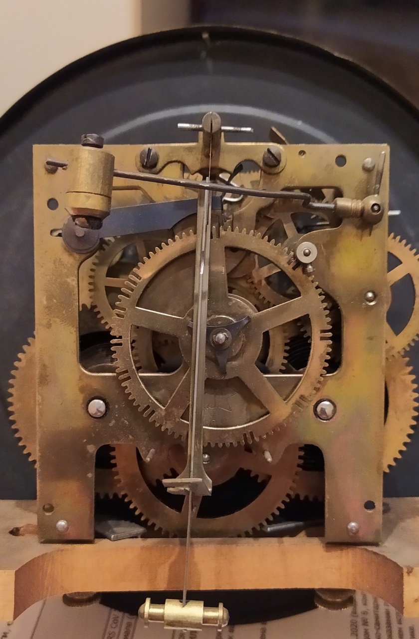

Обслуживаю сейчас механизм от настенных Junghans и столкнулся с не стандартным алгоритмом боя. Мучился, настраивал пока не понял)
Часы бьют каждые полчаса один раз. Потом за одну минуту до полного часа опять один раз и через минуту отбивает уже по количеству часов. Кто-то слышал про такое ранее и зачем нужен такой бой? Вот сам механизм до обслуживания. Вложение 3146989 |

Посмотрел и послушал свой Юнганс (второй половины 1907г) . Все там как у обычных часов - один удар молоточком в половину и количество ударов соответствующее полным часам. У моего никакого удара перед количеством ударов полных часов нет. Разница лишь в большом счетном колесе на задней платине.
Подозреваю что этот мех собран в Австрийском филиале ( пружинки специфические выдают.) |
Да, мех один в один как и у меня. Только у меня почему-то упорно один дополнительный удар отбивает.
Видимо что-то неправильно собрал. Буду разбираться, может удастся победить. |
похоже по окончании боя молоточек приподнят, и падает при подготовке к бою. потому как счетное колесо стандартное |
Наладил вроде правильную работу.
Действительно, при подготовке боя молоточек вместо того, чтобы подниматься наоборот падал на гонг. Отсюда и был одиночный удар за минуту до основного боя. Непонятно только почему это происходило только перед пробитием полных часов, а в полчаса такого не было. В общем покрутил туда-сюда шестеренки и теперь всë отбивает корректно. Всем спасибо за консультации. Форум- сила)) ) |
А вы не обратили внимание на триб, который крутит счетное колесо (он на оси подьемного колеса )и фиксируется винтиком на оси (как за фиксируете , так и будет).:)
Получилось только путем переустановки шестеренок боя самого механизма |
