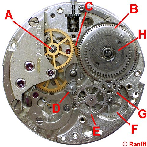

Часы полет де люкс 29 камней автозавод с календарем не двигается минутная и часовая стрелки секундная идет.Стрелки переводятся очень легко ничего не заедает без календаря такая же беда, после сборки какое то время было все норм.
Dima343 18.12.2020 01:04
Вложений: 1
минутный фрикцион умер
он расположен на колесе ангренажа (А), которое идет сразу после барабана и паразитного колеса (С)

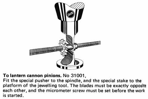

Можно снять триб с оси и попытаться прикусить, как это делается с обычными минутниками
Вложение 3118675
В случае неудачи, донора найти не проблема
Смазывается минутник густым маслом, и при надевании уже прикушенного минутника на ось, очень важно чтобы она была смазана

Работа не из простых. С помощью съемника с упором в ось надо снять фрикционную часть колеса ( дальнюю от полотна). Затем прикусить фрикцион как обычный минутный триб. Далее обратно в потансе аккуратно поставьте на место фрикционную часть. При наличии опыта занимает пять минут, при отсутствии - поиск новой детали.
mihanija 19.12.2020 23:58
спасибо за совет, все удалось восстановить, снял и после смазки чуть прикусил с помощью маленьких щипчиков для стрижки ногтей.
