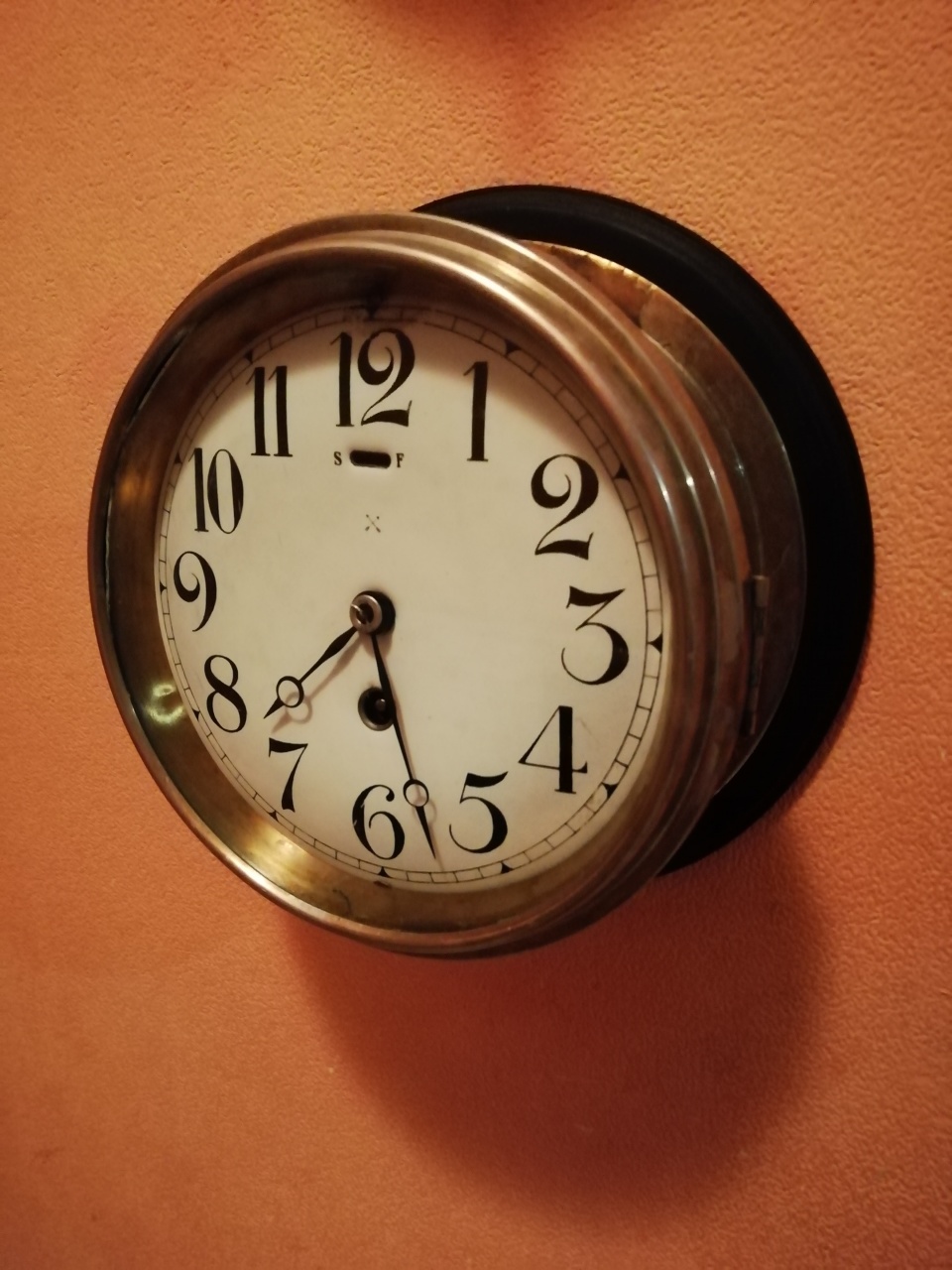

Приобрел такие часики
Вопрос:
1.У них пластиковый циферблат-это правильно?;
2.Как переводятся стрелки,неужели вручную,двигая стрелки?
Ошибся,пластиковый не циферблат,а защитное стекло...
Mandein 16.11.2020 19:42
Часы судовые типа МЧ. Корпус-никелированная латунь, стекло органическое, циферблат- эмалированная латунь. Стрелки переводятся вручную. Люминофор на стрелках и метках может быть СПД, то есть радиоактивным (нужно проверять дозиметром). Какой год выпуска? Должен быть выбит на корпусе под рантом стекла.

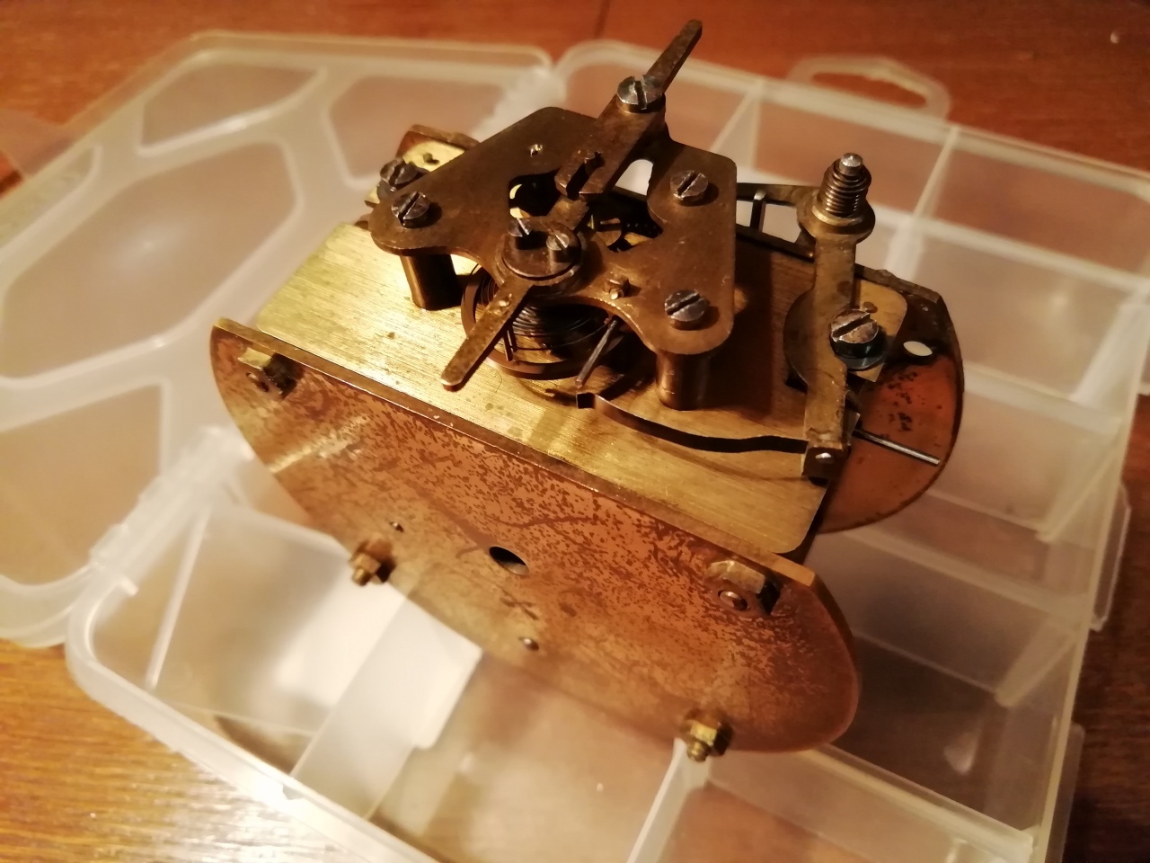

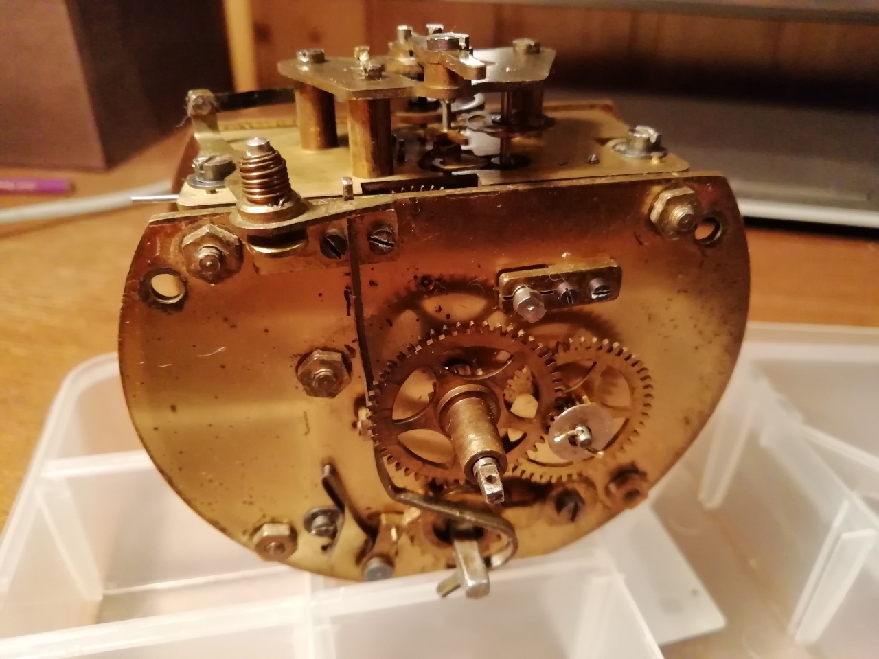

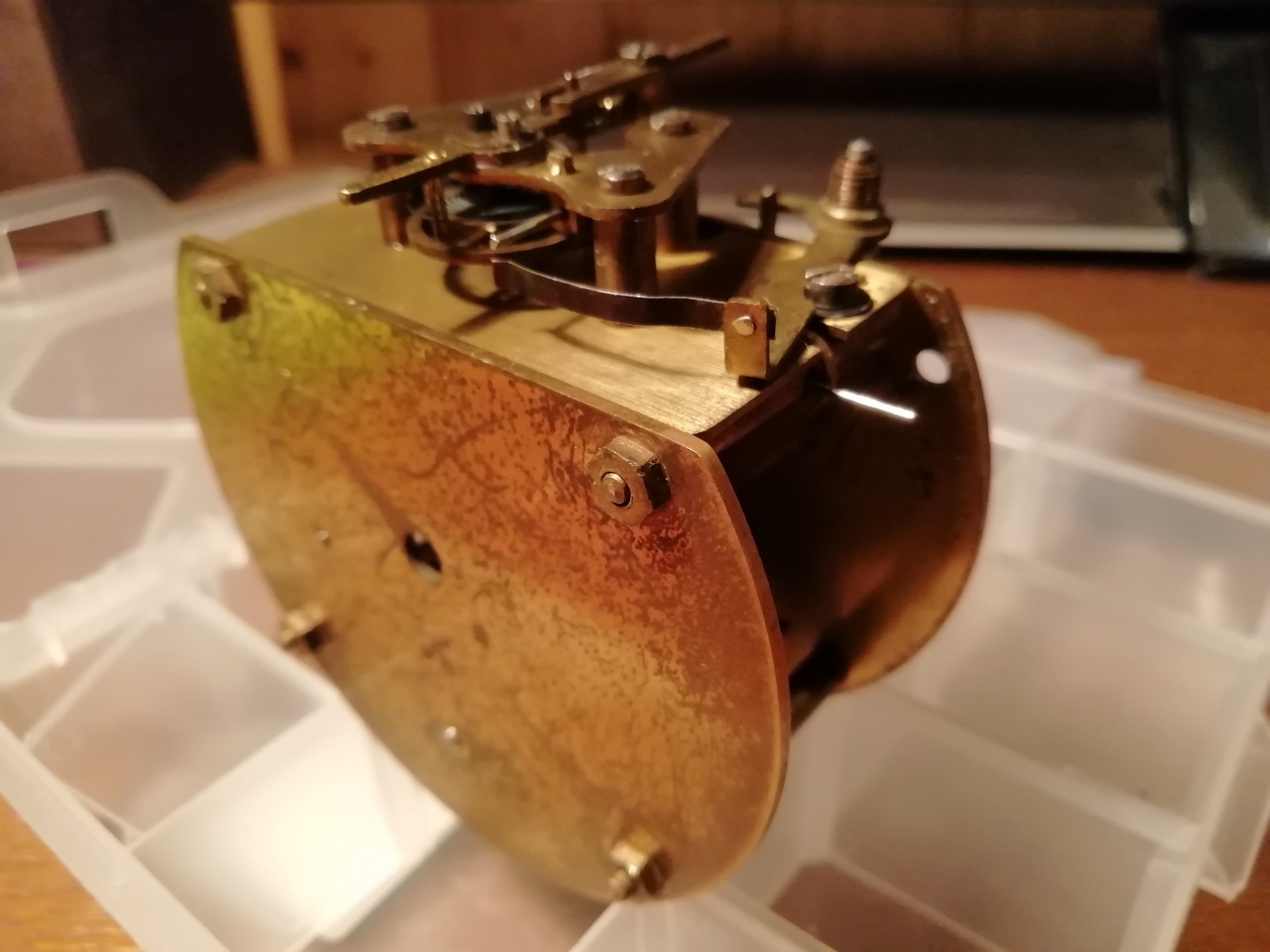

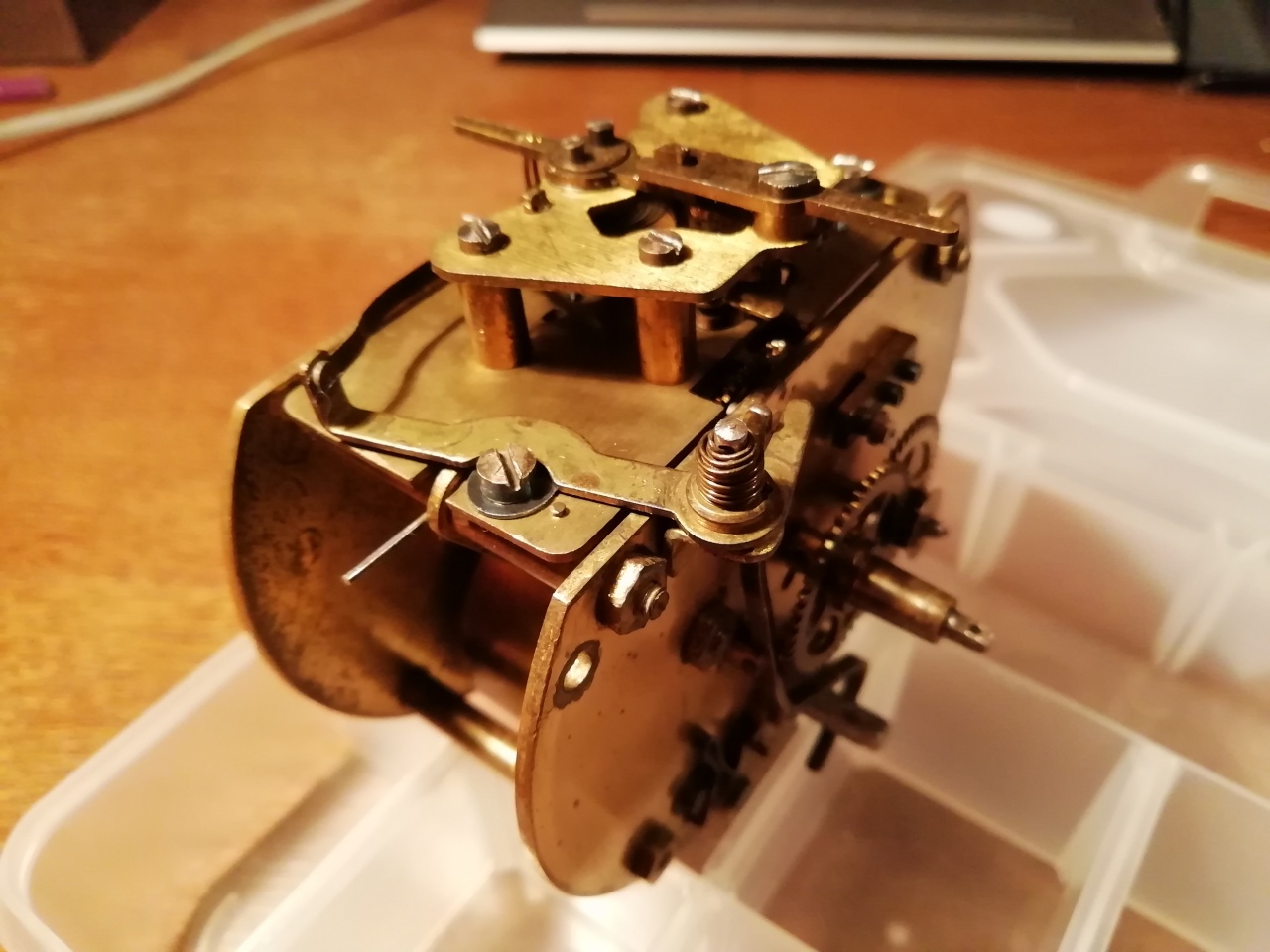

Приобрёл по случаю корабельные часы HAU. Так как в приставном ходу все детали металлические, очень интересно решено преодоление силы трения при запуске. При вставлении ключа, он через систему рычагов и пружин стопорит баланс, а при его внимании, балансу придается ускорение. Этакий пуск "с толкача". У кого нибудь есть часы с таким-же ноу-хау? Интересно было-бы взглянуть. И вообще, предлагаю в этой теме делиться и обсуждать разные корабельные часы.

Vasiliy K 22.11.2020 22:59
Где-то на форуме эта конструкция проскакивала. Но решение редкое.

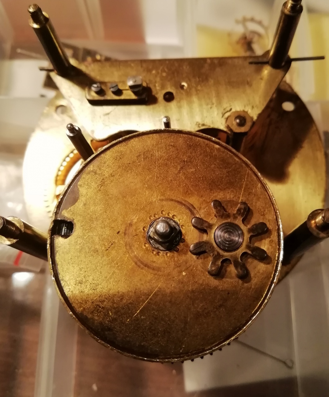

Точно, было дело, а я и забыл :(. Спасибо, что напомнили. Там на барабане есть колесо типа мальтийского креста, но не он. Для чего оно служит, не подскажете? Вроде, ни с чем не контактирует..
Krysin 23.11.2020 10:17
Во всех часах, где есть это устройство - "мальтийский крест"- он предназначен для ограничения завода пружины (работает, только определенная часть пружины не больше и не меньше ) и надо это для того, чтобы пружина приводила в действие механизм с определенной силой- для точности хода.
Бывает такое устройство есть и в жильных часах и стоит на катушке. И необходимо оно, чтобы гиря не опускалась до самого дна корпуса и для того, что бы при заводе (поднятии гири ) не порвать жилу.
Проще - ограничитель работы двигателя часов по определенным параметрам.

Вложений: 1
Так это все-таки мальтийский крест, получается. Просто я его видел только в 5ЧМ и он там несколько иной. А здесь, похоже, стопор утрачен.
