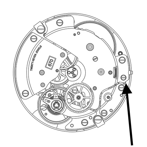

Dima343 25.08.2020 11:24
Вложений: 1
Кнопка выглядывает из-под моста барабана
Вложение 3031123
Нажимать и вынимать вал в положении завода
