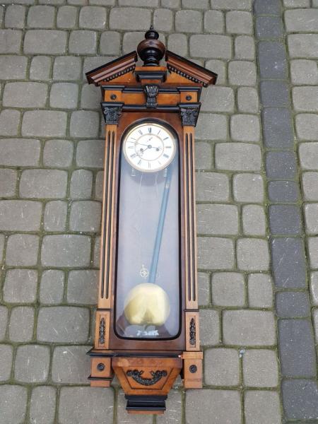

TatynaS 19.06.2020 18:16
Австрийский регулятор. Новодел или результат реставрации?
Вложений: 6

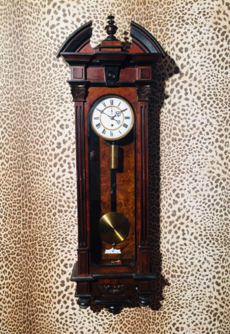

На американском форуме показаны такие часы https://mb.nawcc.org/threads/clock-v.../#post-1378368
Вложение 2981894 Вложение 2981895 Вложение 2981896 Вложение 2981897 Вложение 2981898 Вложение 2981899

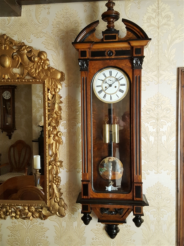

Красивые часы, а мне не нравятся! Кажутся новоделом, что-то смущает они меня своими пропорциями.
Придираюсь? Но виной всему разные стрелочки, которые кажутся вершиной айсберга. Кстати, стрелки от фрайбуржца, циферблат явно неавстрийский, а корпус сделан по моде австрийских часов 1890-1910-ых гог.
Алекс 19.06.2020 18:18
На мой взгляд, корпус не новодел.

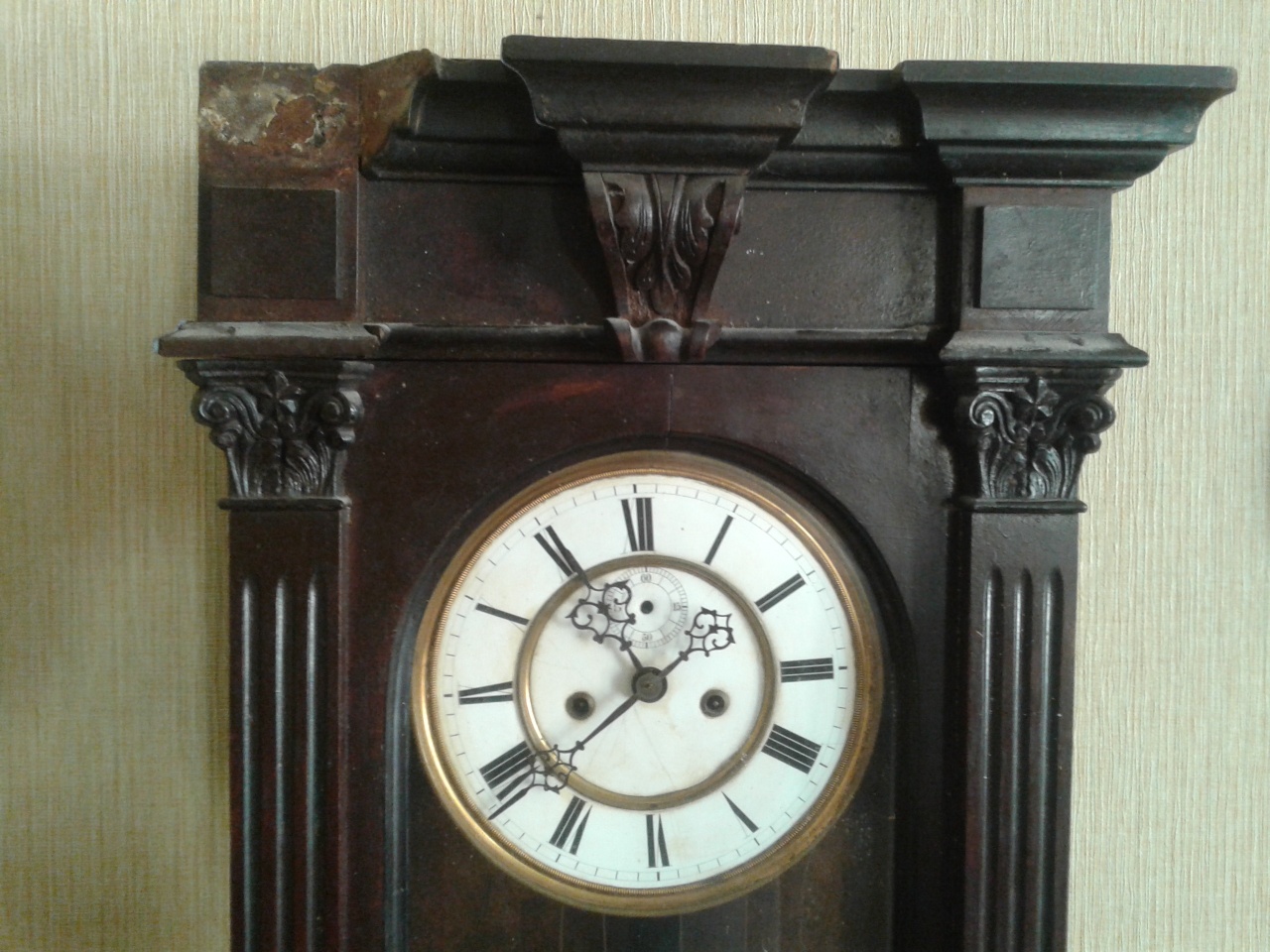

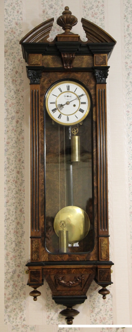

koshky 19.06.2020 18:47
Вложений: 1
Фото из Интернета.
На мой взгляд поселили мех в другой корпус. Старый, наверное, но.. Цифер больше окошка в дверце. А стрелки... Это ж минутное дело стрелки поменять!

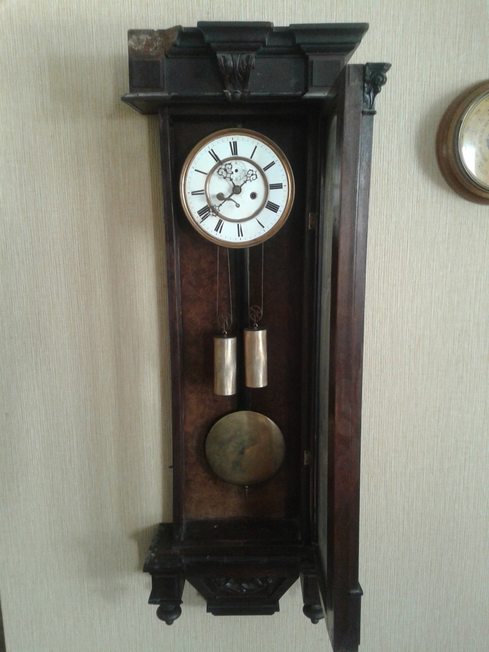

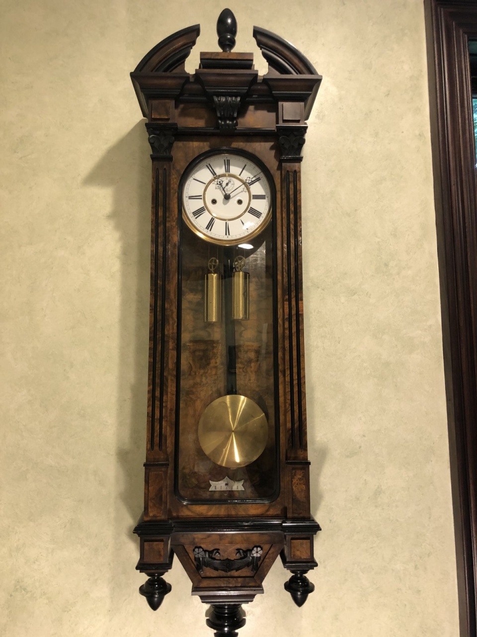

moremann 19.06.2020 19:34
Вложений: 3
Сообщение от koshky (Сообщение 5873679)
Фото из Интернета.
Мои точно не новодел!!!
Вложение 2981985Вложение 2981986Вложение 2981989
koshky 19.06.2020 19:48
Что и требовалось доказать.
Беккер?
Беккер?

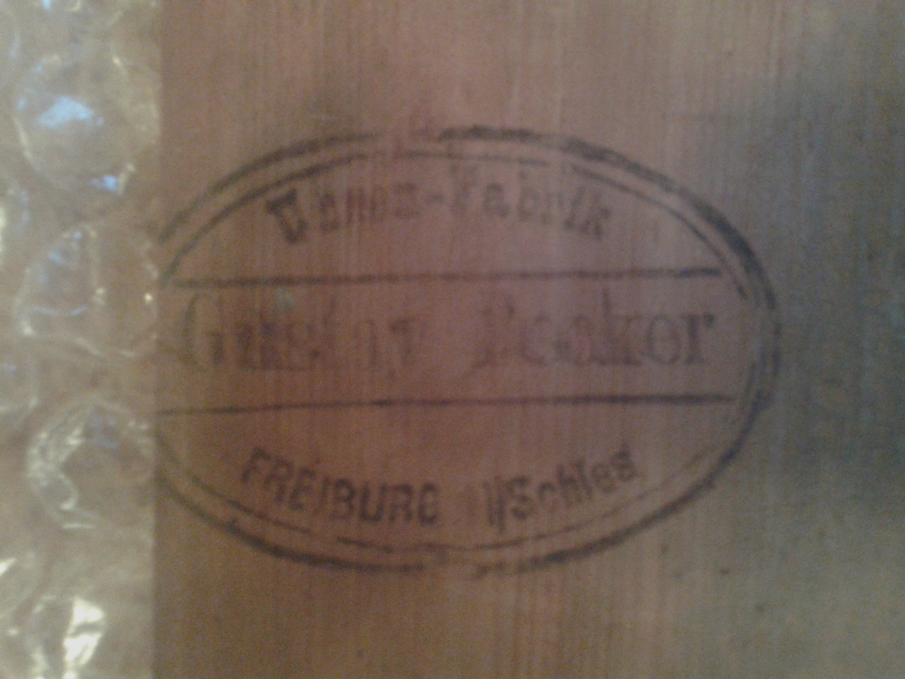

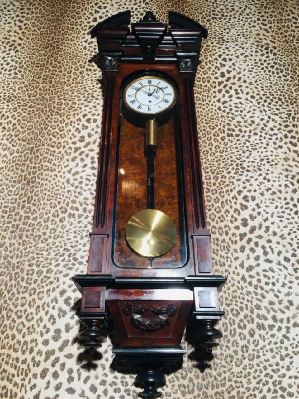

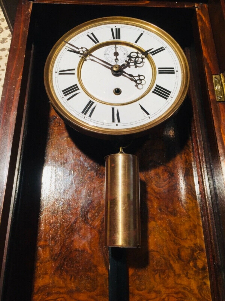

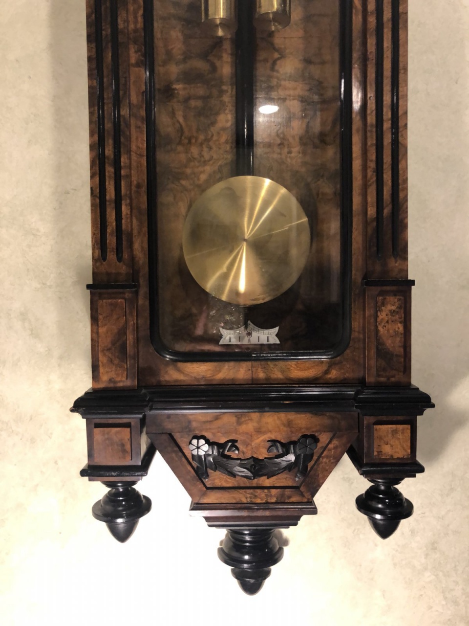

moremann 19.06.2020 20:33
Вложений: 1
Сообщение от koshky (Сообщение 5873739)
Беккер?
Беккер?
Конечно ГБ
Вложение 2982039

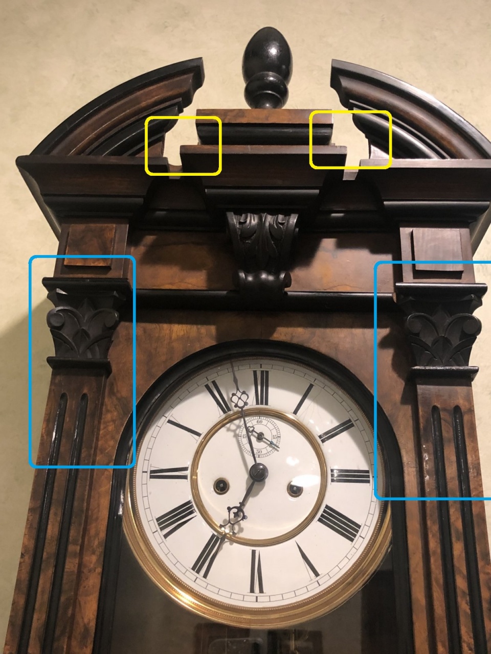

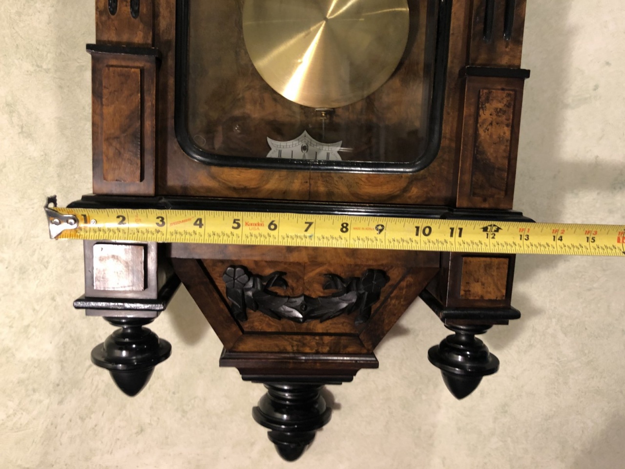

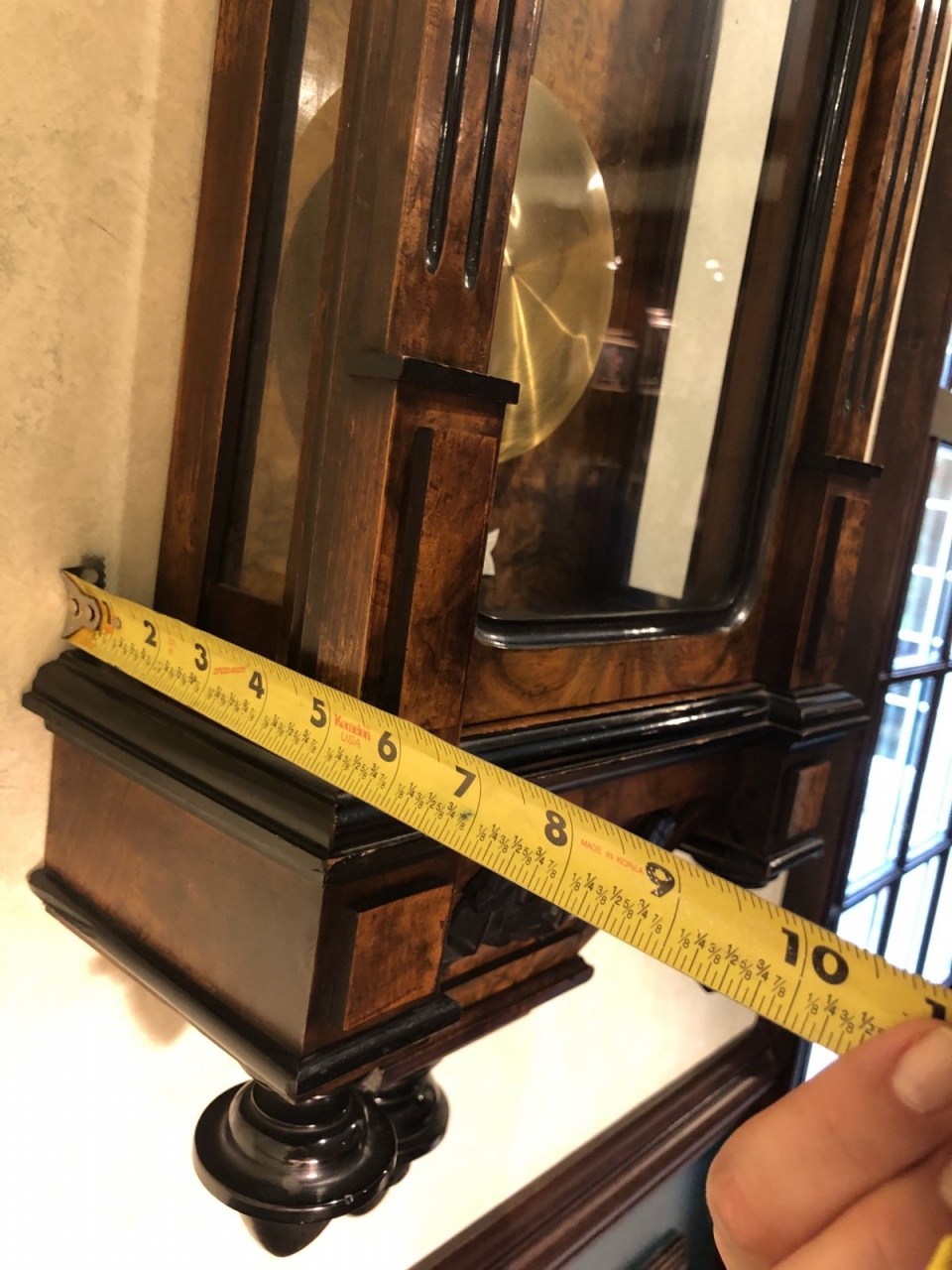

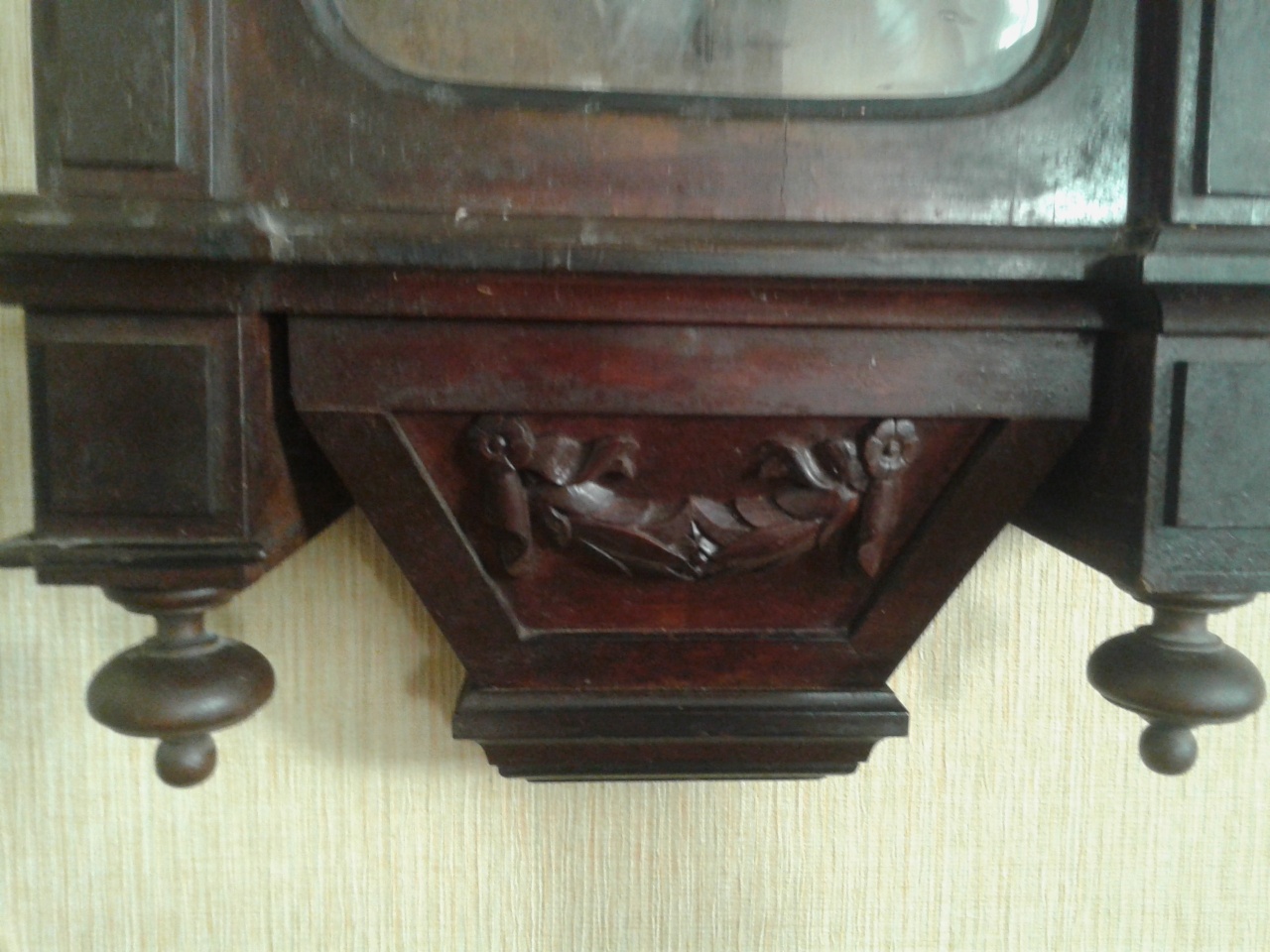

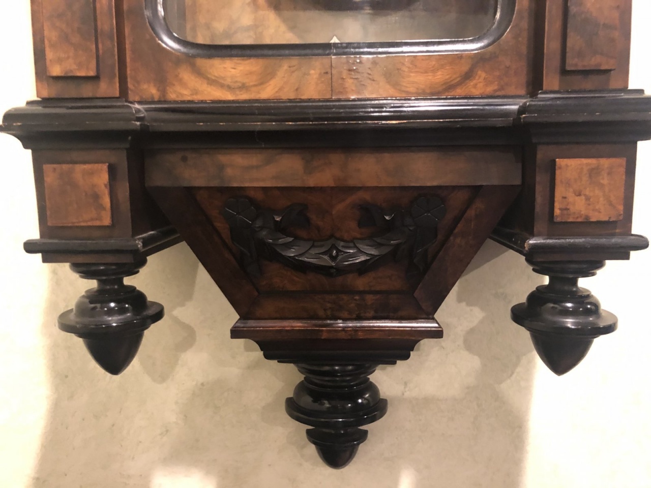

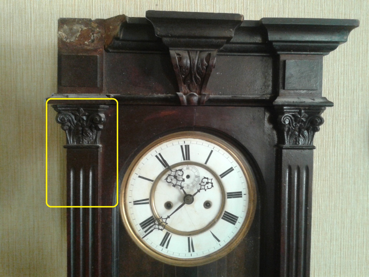

TatynaS 20.06.2020 10:23
Вложений: 3
Koshky и Moremann, большое спасибо за ваши фото!
Они только усилили мои сомнения.
Обратила внимание на корону, если на фотографии Koshky видны изящные закругления, то американский вариант упрощенный, без закруглений.
Американец:
Вложение 2982269
На часах, показанных коллегами по три канавки (каннелюра) и верхняя часть в коринфском стиле с более богатым декором, то американский вариант снова упрощённый, всего две канавки и бедный декор верхней части.
Наши:
Вложение 2982270 Вложение 2982271
С уважением, Татьяна
P.S. Шишки у американца по сравнению с двумя другими корпусами также проигрывают в изящности.
Krysin 20.06.2020 13:03
Здравствуйте, у Американцев за не правдивую информацию о продаваемом обьекте (авто, антикварная вещь и т.п.) есть статья. Вот по этому там написано Австрийский регулятор (более общее название). Никто же не называет эту сборную солянку Беккером. Что бы к продавцу не было вопросов. Знающий человек поймет , что это. А для профана все это сойдет под австрийский регулятор. Корпус старый реставрирован и привнесены некоторые упрощения и новшества.
Если отмыть и отчистить корпус Moremanna, то шпон заиграет не хуже , чем у американца . Поздравляю хорошие часы.
TatynaS 20.06.2020 13:32
У Moremann корпус давно отреставрирован http://forum.watch.ru/showpost.php?p...&postcount=778
Результат - супер! И, сделан он (корпус) в австрийском филиале GB.
А корпус американца называю австрийским я, т.к. немцы такие не делали, а механизм на 95% всё-таки скорее всего A.Willmann.
Претензии к американским часам, что это не просто марьяж, а марьяж хорошего механизма с новодельным или частично новодельным корпусом.

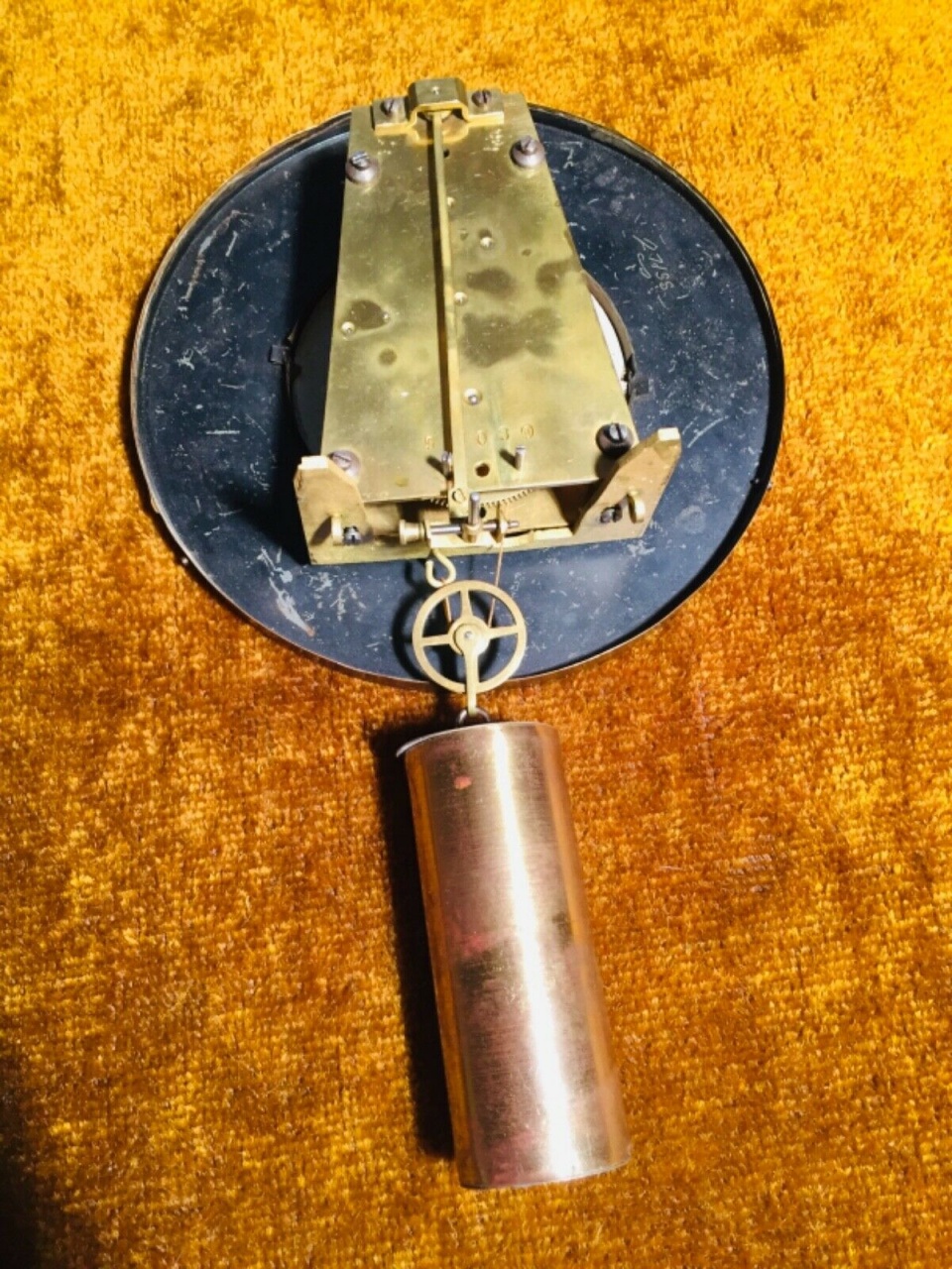

Сергей Дмитриевич 20.06.2020 19:57
механизм явно от другого корпуса, об этом говорит размер циферблата, вероятно 210 мм., а его вставили в корпус где должен стоять циферблат 180 мм.
