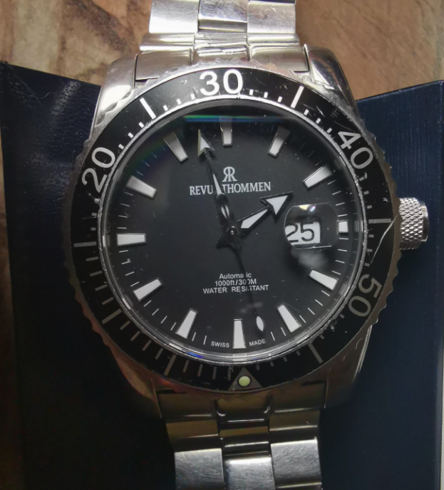

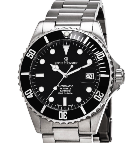

Приветствую уважаемых форумчан.

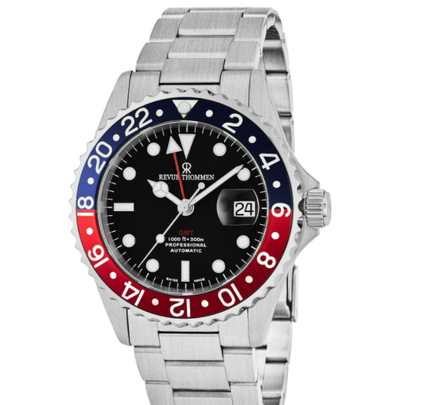

Нужна помощь, хочу поменять безель на часах с черного на пепси, перерыл весь интернет, на конкретную модель ничего не нашел, аналоги под вопросом, в голове все окончательно смешалось...
Нужна информация, где купить оригинал/аналог.
Имеем бюджетный REVUE THOMMEN 17030.2137. 45 мм
Вложение 2970915
нужен такой безель
Вложение 2970916
Заранее всем благодарен

Вот, собственно, часы, взял под восстановление, безель я попробую восстановить, у официалов есть вставка - только черная, они не выпускались с пепси вставкой.
Нашел в Китае кучу магазинов с разными тюнинговыми частями в том числе и вставками, проблема с размерами, точно такого размера нет ни у кого.
Как говориться, нет проблемы - придумай ее.

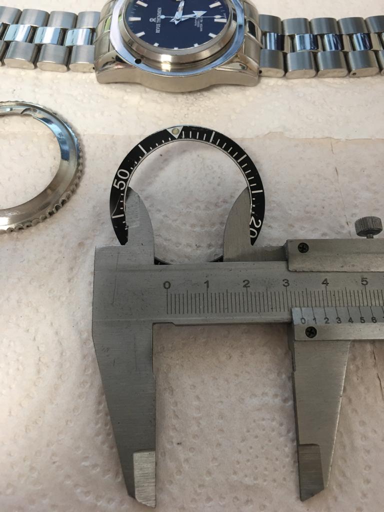

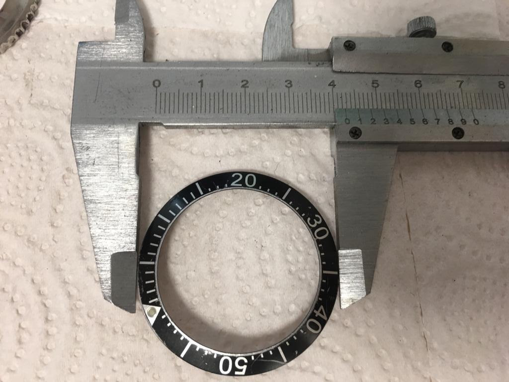

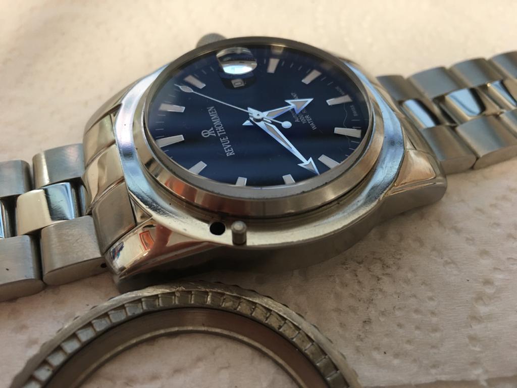

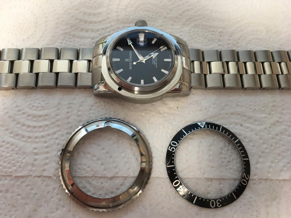

Ну вот, кое что прояснилось. На часах восстановил косметику, безель остался под вопросом.
По итогу демонтажа, безель был колхозно засажен на толстенное стекло, отсутствовало кольцо с фиксаторами, вместо них стояла подпружиненная микро колхоз втулка. Я таких конструкций не видел. При съемке все таки немного погнул безель, сейчас думаю заказть новый или попробовать выпрямить.
Совет первопроходцам, если на вашем дайвере стекло выше безеля, и сам безель высокий, то при съемке его нужно кантовать вверх с четырех точек, снять щелчком как в ютюбе не получиться.
Второй совет - на часах был стерт в центре стекла слой антиблика, по краям остался. Убрал при помощи гравера и полировальной пасты диалюкс серого цвета.
Итак к безелю. Мне по прежнему нужна вставка цвета пепси, внешний диаметр вставки - 42 мм, внутренний 33, ширина 5 мм.
Отвечая на вопрос коллеги на что приклеена вставка к корпусу безеля - на тонкий двухсторонний скотч на бумажной основе. В интернет-магазинах в Китае я видел в продаже нарезанные кольца разного диаметра, специально для этих работ.
Фото колхоза и замеров прикладываю.
Буду признателен за информацию где купить вставку нужного цвета.
Вложение 2974994Вложение 2974995
Вложение 2974996Вложение 2974997
