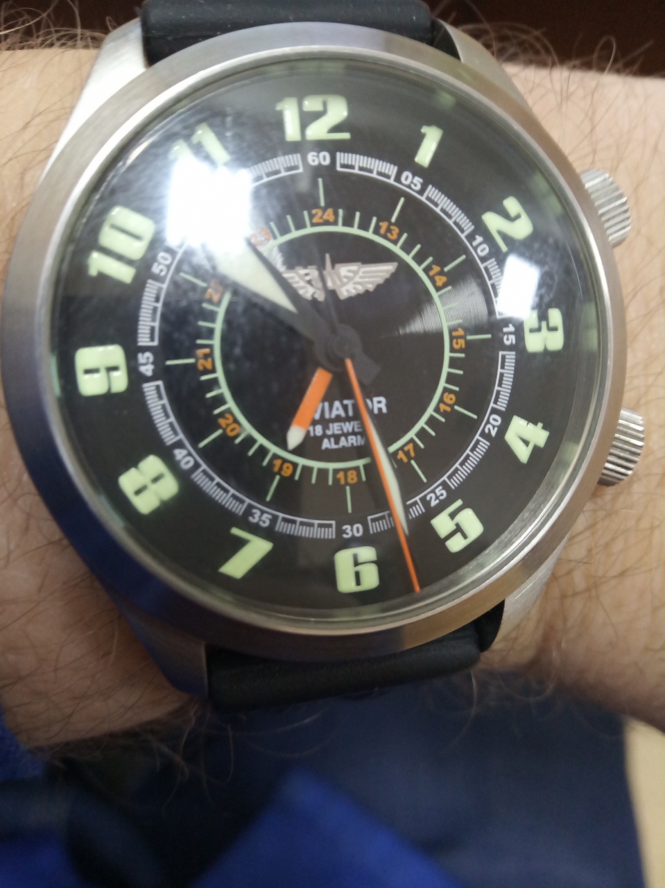

Varrek 01.03.2020 19:25
Тихо работает будильник
Вложений: 1
Я недавно отдавал свои часы на обслуживание,обслужили нормально,идут ровно,но, как сказал мастер, на крышке отсутствует какая-то деталька, благодаря которой будильник звенит громче. Что это за деталь, и как ее установить назад,если это возможно...
Вложение 2887255

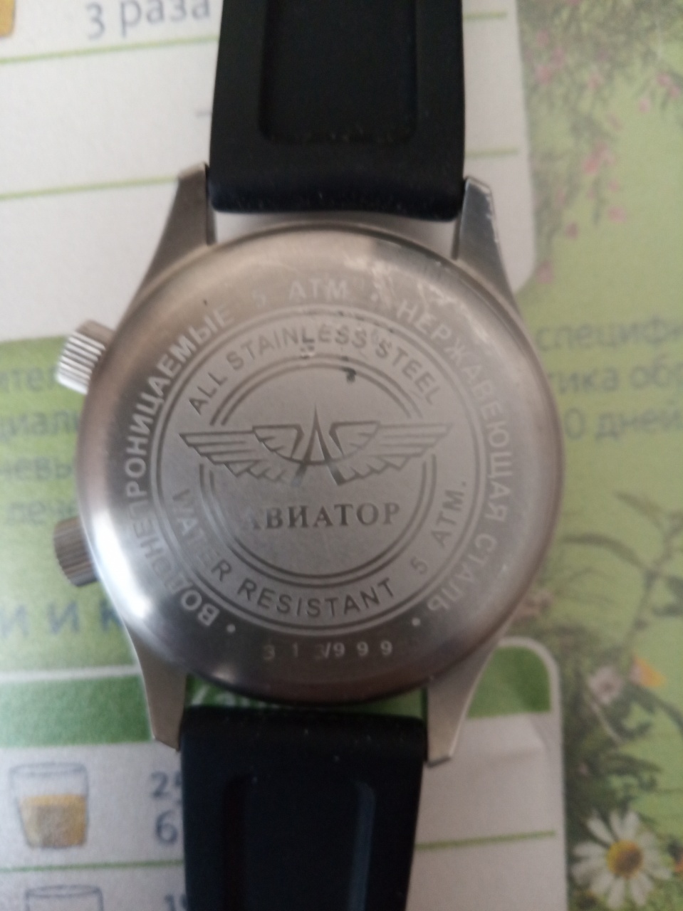

Для ответа, хотелось бы увидеть заднюю крышку часов ТС. Возможно, она вообще не от сверчка. Судя по циферу, часы - котлетка, "мод" под авиатора. Какая тут аутентичность?
Varrek 03.03.2020 08:25
Вложений: 1
Сообщение от Brick200 (Сообщение 5740508)
Я думаю фото со шпеньком это от других часов.
Но вот вопрос к создателю темы: Вы написали что хотите сохранить аутентичность. Что более аутентично: поставить крышку от таких же часов со шпеньком или ‘восстановить’ Вашу крышку? Я думаю новая крышка это правильный путь. Часы не редкие. Можно купить подходящий донор и взять его крышку. Восстановление в данном случае по моему не оправданно. Я не думаю что у мастера есть родные ‘шпеньки’ а выточить и припаять столбик разве это лучше?
На крышке номер 313/999, как-то не хочется менять. Но если будет нужно,поищу
Вложение 2888772
Крышка такая...

В том-то и дело,что там его вообще не было. Есть пятно темное на этом месте и все
