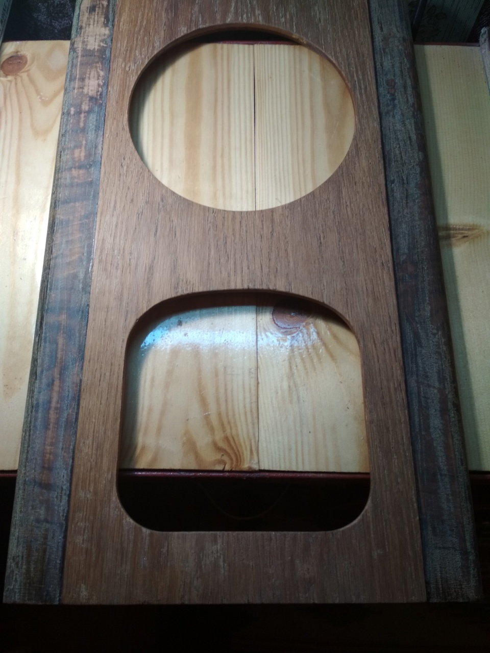

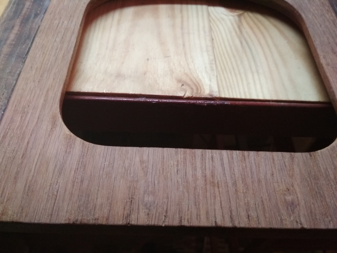

Добрый день, ув. форумчане!
Есть ОЧЗ, с потрепанным жизнью корпусом.
Местами поднялся шпон на фасаде, кое-где он отбит. Подозреваю, что кто-то пытался его восстанавливать, помазав каким-то лакокрасочным средством. Фасад имеет плоскую геометрию. По бокам, идет на изгиб. Возможно, боковушки приклеены, т.к. «ступенька» есть.
У меня вопрос, возможно ли придать более привлекательный вид часам, тем более механизм работает, и особых нареканий нет. Понимаю, что можно сделать новый короб из ЦПД, но не хотелось бы, т.к. родное, оно и есть родное, да и дорого это будет. Склонен к реставрации имеющегося. Желание восстановить самому – не пугает. Но не знаю теории.
Спасибо!

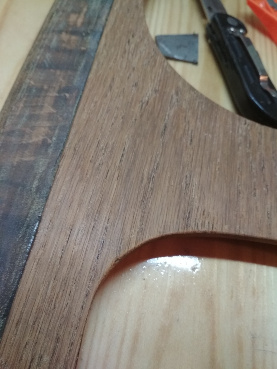

olgur 18.10.2019 23:04
Вложений: 3
Процесс начался. Не так сложно, как представлял. НО, очень неприятное занятие(...
Работал механическим способом. Лучше всего обычный острый нож помог.
Вложение 2739425
Вложение 2739427
Вложение 2739429
Шпон похоже - дуб
