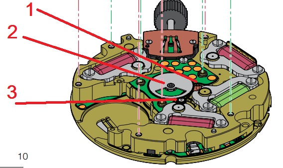

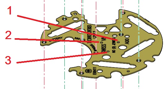

Аккаунт удален 25.04.2019 19:07
Вложений: 2
Сообщение от ik7750 (Сообщение 5346844)
Сообщение от ik7750 (Сообщение 5347277)
не нужны здесь никакие камни
специально для Вас, я подготовил пару картинок.
рассмотрите их внимательно.
Вложение 2561819 Вложение 2561820

Кто-то писал, что раз нет камней, значит механизм пластиковый. Отсюда вопрос: есть там всё-таки пластик или нет ?
ik7750 07.05.2019 22:16
Сообщение от siealex (Сообщение 5360828)
Видел кстати подобный механизм на какой-то Адриатике с хронографом - при переключении режима основные стрелки вращаются в противоположные стороны независимо друг от друга и выполняют несколько разных функций.
В адриатике обычная ронда. Любой кварц позволяет подобное, главное, чтобы моторчиков было побольше, тогда вертеть можно хоть все стрелки.
Сообщение от Black555 (Сообщение 5361788)
Не знаю про пластик, но в спецификации указано, что мех определяет позицию стрелок и даты. А это значит, что он может корректировать каждую из стрелок и дату независимо. Отсюда не совсем понятно, для чего нужны камни, если у каждой из стрелок и у даты прямой привод
