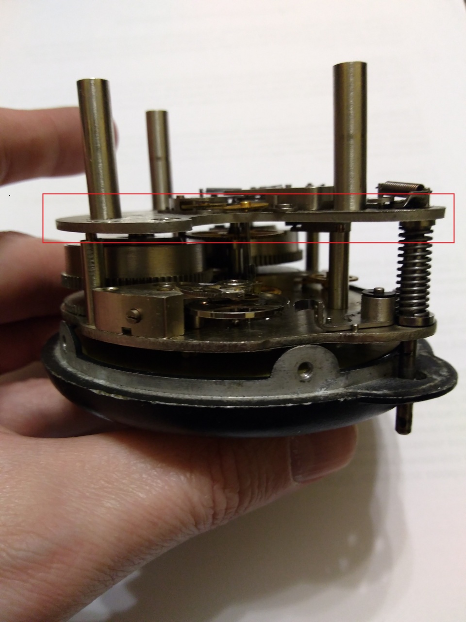

Rogger 25.10.2018 12:52
Может не в правильной терминологии выразил проблему. Но сути это не меняет - рожки анкерной вилки находятся за импульсным камнем. Баланс на месте, вращение до рожек вилки есть, ходит легко, похоже, целый. Вопрос был по разборке. Мне нужно снять верхнюю часть, чтобы был хороший доступ до проблемного узла. С этим проблемы: открутил все винты, кот соединяют верхнюю и нижние части, все равно, что-то держит. Не могу понять что именно. Думал может стрелки снять, пойти с другой стороны, но понял, что они запрессованы намертво. Есть большое желание самому отремонтировать.

Корпус снят без проблем. Проблема как снять снять верхнюю часть механизма - см. фото, выделена красным. Все винты соединяющие верхнюю и нижнюю часть откручены. Но что-то еще держит, не могу понять что именно.....
nevenbekriev 25.10.2018 22:40
А почему пытаетесь разобрать весь механизм??? Ето Вам вполне ненужно, можете только его угробить!!! Держит его центральное секундное колесо, на котором секундная стрелка хронографа.
Вам нужно снять только баланс и поставить его обратно, так, что импульсный камень попал между рожками вилки!!!

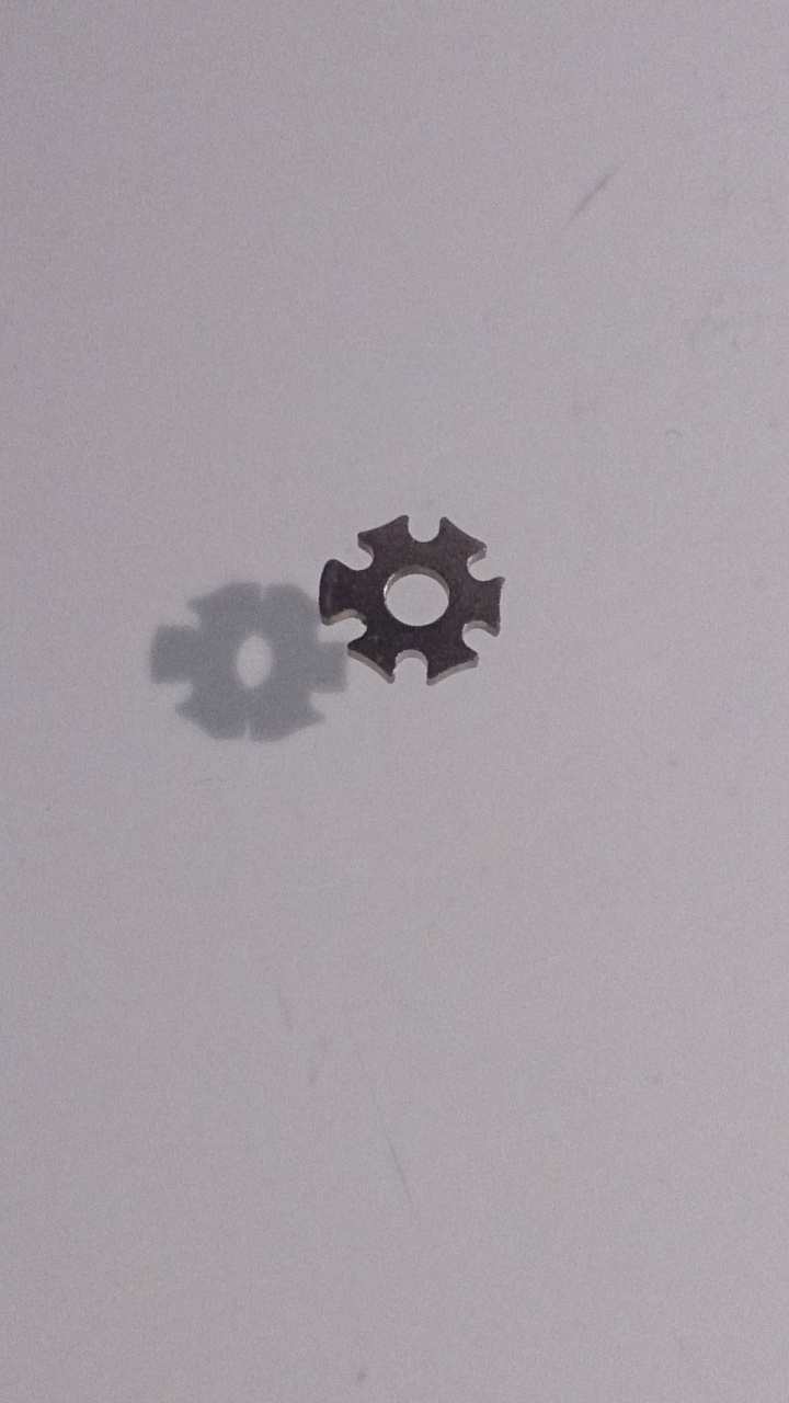

Взял в руки часы АЧС-1 дабы завести их как обычно. Внутри что-то зашевелилось. Снял кожух, заодно и стекло (внутри было пятнышко, давно хотел протереть изнутри), выпала такая деталь. Часы идут, секундомер и время в полете работают.
Что это и как с этим быть?
Вложение 3595186
Vasiliy K 31.07.2023 14:38
Мальтийский крест (ограничитель завода) с барабана отвалился. Должна ещё его ось где-то болтаться.
