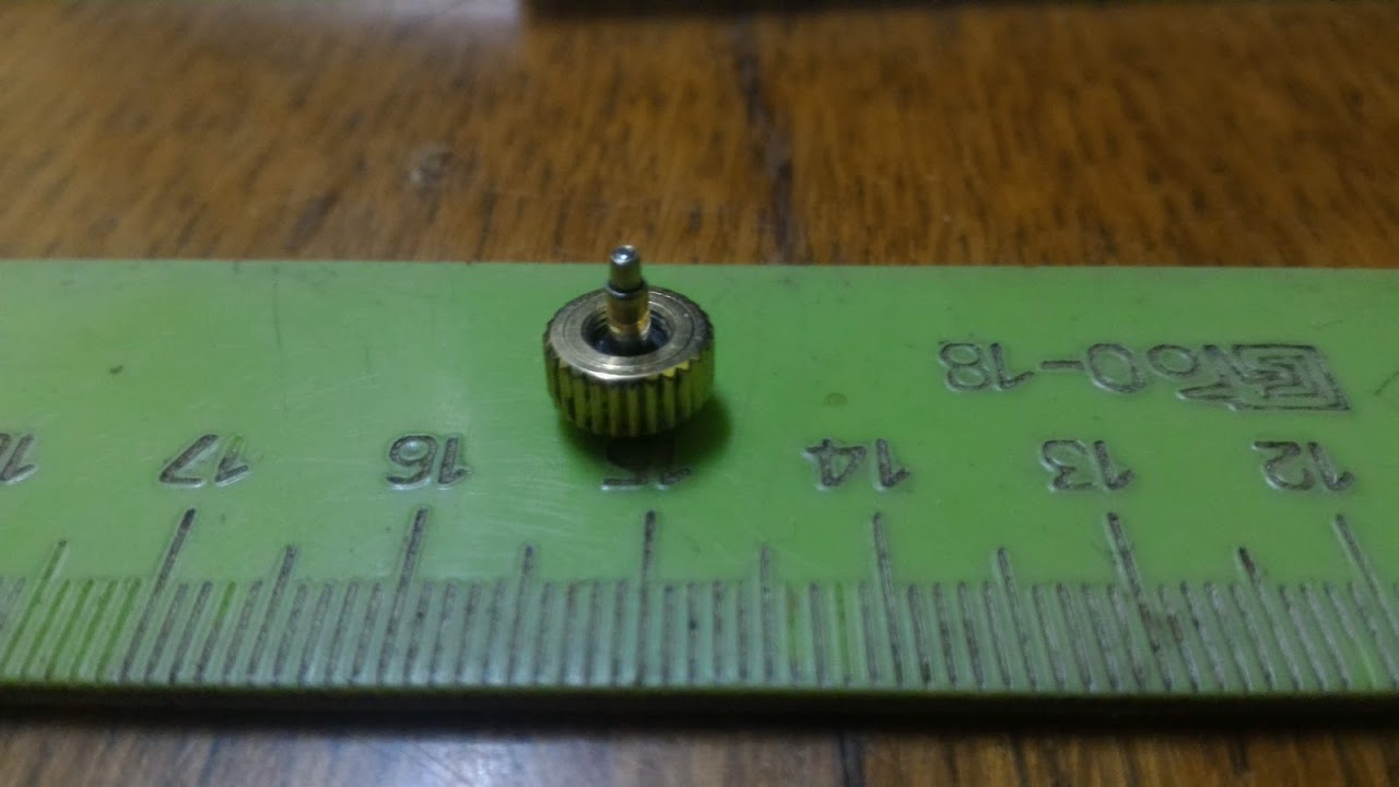

Выкрутить вал из винтовой головки
Вложений: 1
Здравствуйте,Друзья. Принесли в ремонт часы jacques lemans с водозащитой 20 атм , хозяин любитель водных процедур, после очередного купания в море,по приезду из отпуска,обратился с жалобой на запотевшее стекло))))) При осмотре часов,выкрутил головку,оказалось вал сгнил напрочь,обломился прямо под основание головки. Подскажите,как его извлечь, сверла нет(((( Вложение 2347770

Либо высверливать обломок, либо вытравливать.

как и чем вытравить? какое средство купить?( где?) в головке уплотнитель резиновый

Вытравливаетса кислотои ортофосфорной , возможно еще какои то можно....
Резину я вынимаю предварительно . Или можно изолировать резину или полость подпружиненнои головки . Я беру тонкий полиэтилен , опускаю на головку и затягиваю ниткои на трибе головки. Лишнее обрезаю , остаетса подход кислоты в рабочую зону.

Я топлю головку в свечке. Разогреваю свечу, окунаю в воск расплавленный. Покрываю всю головку. Потом в районе где у нас обломился валик отверткой проковыриваем отверстие, чтобы доступ жидкости был только туда. Ну и покупаете обычный Утенок для унитаза. Он содержит кислоту. Кидаете туда головку в воске на пару дней и вуаля, валик вытравился.

Парафин держит любую кислоту , даже плавиковую .
