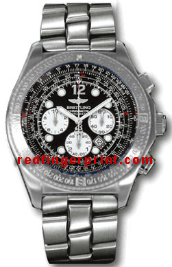

Брайт реф. А42362 именуется "BreitlingA42362BLKARABICSSFIGHTER_big" выглядит как на фото 1 (с характерными точками часовых меток).
Вложение 70499

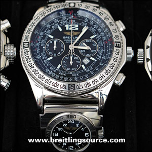

А вот референс Брайта как на фото 2 установить не могу.
Что либо известно об этом брайте?
Вложение 70500

Реф второй модели вроде a42062:rolleyes:;)!
Механизм на базе ETA 2892 с добавленным модулем хрона.
отсюда:http://www.breitlingsource.com/watch...sional_30.html
http://www.breitlingsource.com/details/B42.html
Механизм с пр-ва не снят, сняли только модель!;)
