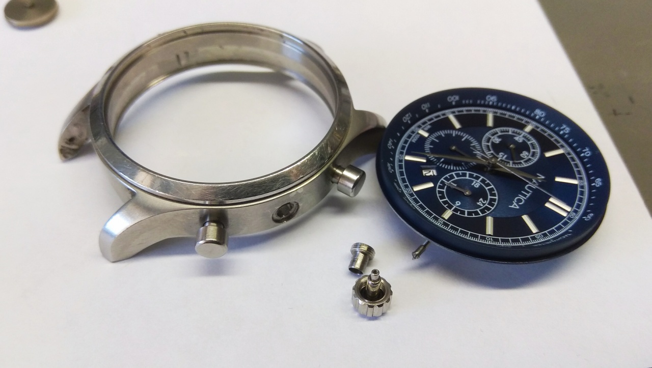

Mortiis 21.05.2018 13:56
Вложений: 1
С подобной проблемой Nautica мне принесли, правда в моем случае головка утрачена, а футор сильно стесан.
Высверлил остатки прежнего футора, подобрал новую резьбовую головку и футор. Все ремонтирутся.
