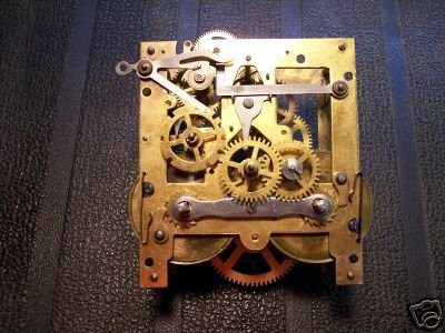

Настеные часы FMS .Бьют непрерывно пока не закончится завод пружины.Не хватает одной или нескольких деталей.Может у кого есть похожий механизм или кто-нибудь знает ,чего не хватает.

Отсуствует кулачек, где есть красная линия на первое фото. Похоже, что все остальное на месте. Кулачек можно изготовить, у него круглая форма и один вырез.

Ещё скорее всего не хватает штифта в одном из колёс боя - при таком положении рычагов механизм боя должен быть заблокирован.
Зы, конец оси под кулачок на некоторых моделях квадратный.

нет там никакого штифта - бой этим кулачком и запирается
поэтому там квадрат на оси, чтобы кулачок не провернулся
примитивно и несовершенно, т.к. тратится большое усилие со стороны механизма хода на отпирание боя

кулачок выглядит так

Бой не должен запираться кулачком - этот кулачок управляет движением рычага, а бой должен запираться штифтом на следующем колесе об одно из плеч рычага, когда рычаг падает в вырез на кулачке.

да, вспомнил, штифт на колесе есть, его запирает рычаг пуска боя во время подготовки боя
но по завершении боя, бой запирается этим кулачком

Штифт на колесе должен быть.

Да, именно так. Щифт на колесе служит только чтобы бой стопорился когда рычаг запуска в поднятом положении. Когда бой окончился, стопорится самым кулачком. Поетому хорошо смазать маслом вертикальную поверхность кулачка, где упирается рычаг.

Большое спасибо за помощь. Сделаю отпишусь. Правда очень быстро не получится.
