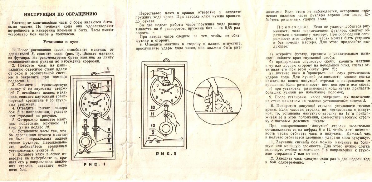

все же не на каждых ОЧЗ такое случится
и потом можно застопорить заведенный механизм боя, зафиксировав молоточки стопорным рычагом (2 на картинке)
Вложение 2073941
чтобы при отключенном бое ход не останавливался в 12:30 ночи, нужно проследить насколько свободно подпружиненный штифт со скосом на гребенке заходит за улитку
при необходимости скос отполировать
http://forum.watch.ru/attachment.php...1&d=1516748038

На сколько я понял, МОНАРХ не часовщик, поэтому не стоит ему лезть в механизм боя. Просто молотки не зажать скобой, а положить на скобу. Можно бой и не заводить, через пару недель мех. боя перестанет работать, и если часы станут, значит завести бой.

На ОЧЗ есть штатный стопор молоточков для остановки механизма боя. Часы при этом обязаны нормально работать. Если останавливаются, значит плохо отрегулирован механизм боя. Пружину боя, и правда, стоит завести, чтобы барабаны не рвало. У меня дома ОЧЗ много лет с зафиксированным боем работают, раз в пару месяцев разблокирую бой на несколько часов, чтобы механизм прокрутился. И никаких проблем.
