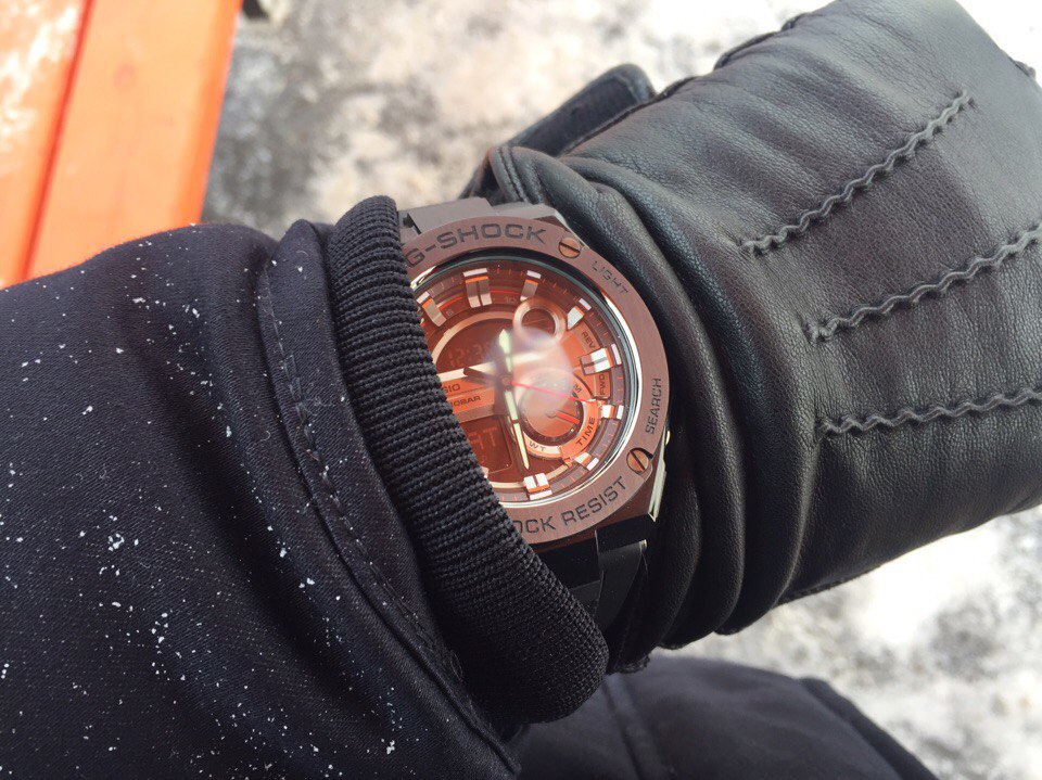

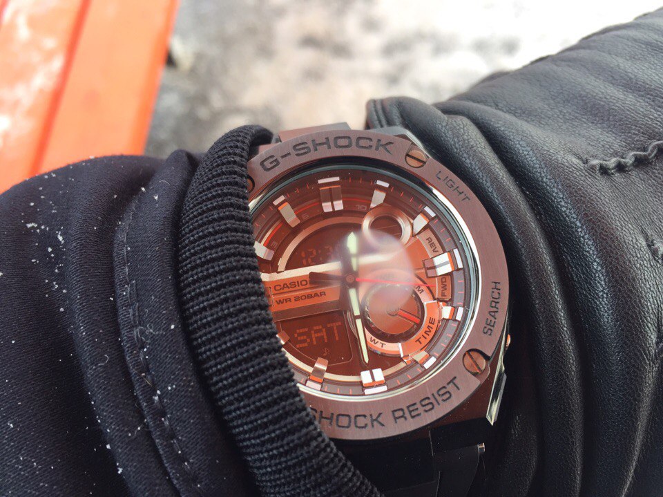

Gennadiy88 23.12.2017 18:29
G-Shock Запотевают!
Вложений: 2
Здравствуйте. Являюсь владельцем трех Шоков G-Steel GST210B, GST-W110D-1A, GA-110-1B. Заметил такую особенность что все мои часы G-Shock запотевают. Практически все часы были приобретены недавно. Когда запотевание уходит, при пристальном внимании можно рассмотреть небольшой след от запотевания, на внутренней стороне стекла. G-Steel GST210 Приобрел буквально 4 дня назад и они так же запотевают как и все мои другие Шоки. Среда обитания -15 -20 градусов! У меня, ни одни другие часы, никогда не запотевали, кроме G-Shock!
Интересно ваше мнение, может кто то что знает!
Вложение 2043012Вложение 2043013
sergei 198 23.12.2017 19:03
Добрый день! Эту тему уже рассматривали ранее в ветке про шоки. Но вкратце - проблема это влага и решали ее вскрытием , просушкой, смазкой прокладки. http://forum.watch.ru/showthread.php?t=51831

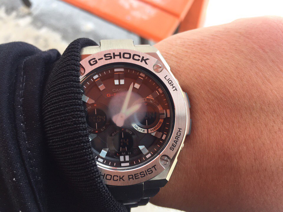

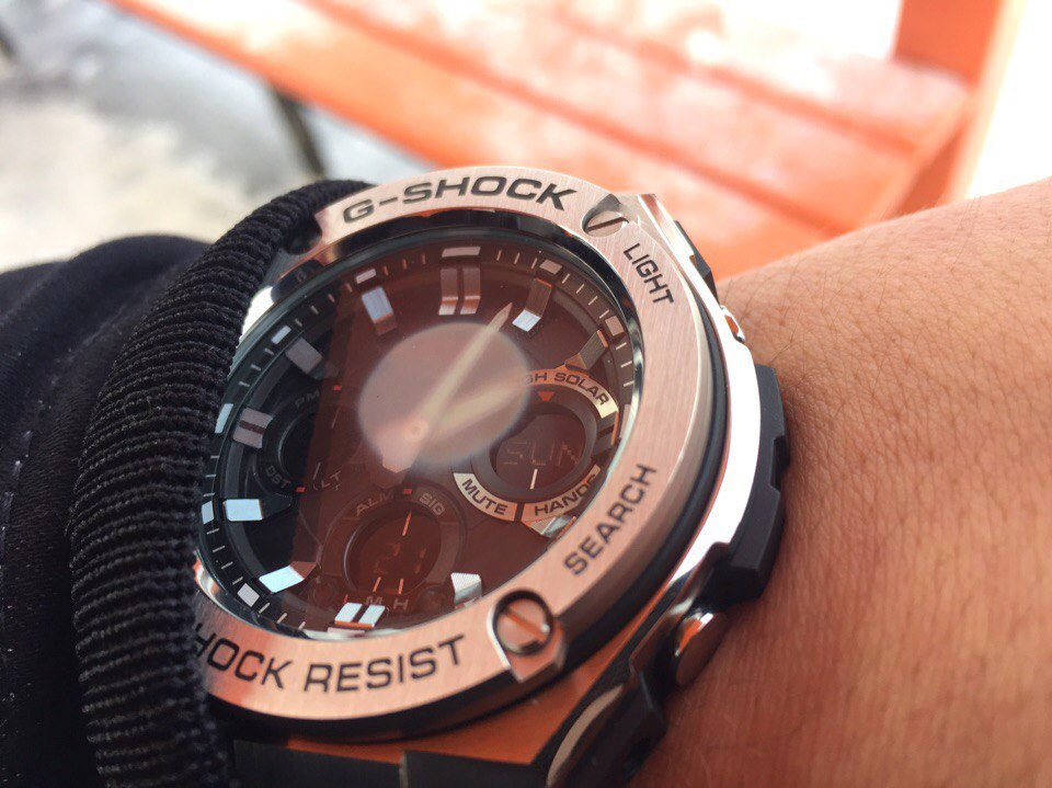

Gennadiy88 24.12.2017 17:28
Вложений: 2
Сегодня в GST-W110D-1A. И опять пятно. Температура -17. :mad:
Вложение 2043870Вложение 2043871
nicesun 24.12.2017 18:31
У меня одни только из 20 шт запотевали и то,что бы они запотели,надо было в мороз с часами наружу проехаться на велосипеде.Стоит их убрать под рукав и запотевание буквально за несколько секунд сходило.Меня совсем не парило.
