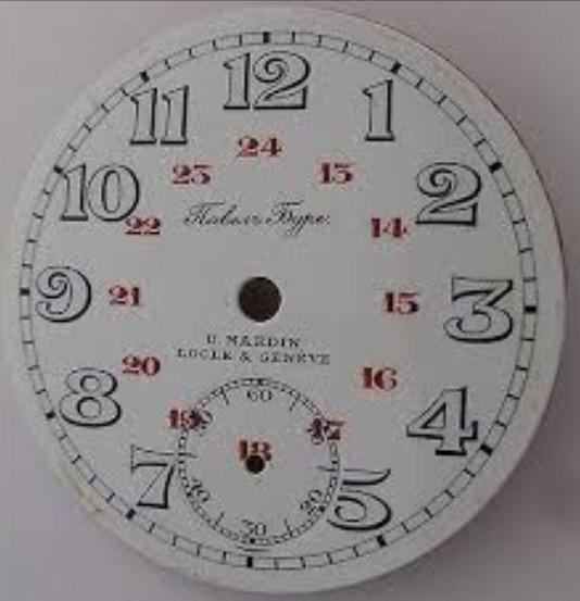

Американский заказ часов у Ulysse Nardin был очень большой и они вынуждены были закупать механизмы у разных компаний , в том числе у Г.Мозера , П.Буре , IWC ,...
Вложение 2016623

REZM 30.11.2017 19:14
ну как же не редкость... редкий Мозер! стоит как правило в пределах 500-1000$
правда, здесь главное состояние циферблата с надписью UN, за него коллекционеры и платят ))
за бугром ценятся больше нашего, есть коллекционеры, собирающие всю линейку с этого заказа...
ну в основном они на ебеях и всплывают, у нас ни разу не видел в продаже...
Павлик вообще чаще всего выставляется не как Павел Буре, а как UN, от того и цена доходит до 2500$ ( опять же от состояния), но у него размерчик самый большой из всех - 40 мм. ))
