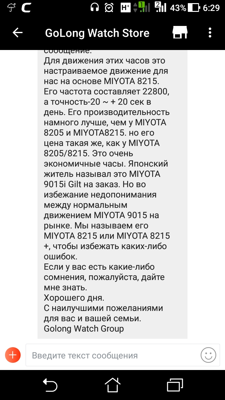

Видимо были сомнения и у менеджеров магазина, откуда заказывал часы, поскольку на странице магазина указана водозащита 3 Bar (возможно перестраховались, я не знаю).

Wallfahrer 02.09.2020 04:34
Вложений: 1
Доброго времени суток! За обзор часов, конечно, большое спасибо, при чем так подробно, можно увидеть качество корпуса, циферблата. Проделана очень большая работа, очень много ценной информации для тех кто планирует покупать часы. Кстати благодаря вашему обзору, я присмотрелся к часам этой фирмы, почитал отзывы. Во всех отзывах очень хорошая точность хода(от +- 0.5 до 5 примерно) Да что там присмотрелся, приобрел у наших братьев китайцев часы этой же фирмы, правда другая модель(но механизм похоже один и тот же) и надпись на циферблата иная I&W carnival. С уважением.
------- ДОБАВЛЕНО ЧЕРЕЗ 10 МИН --------
Механизм скорее всего Miyota доработанная нашими братьями китайцами.Вложение 3036858
Grand Piano 02.09.2020 09:24
Сообщение от Ka1n38 (Сообщение 4585921)
видим логотип компании
условия международной гарантии от Carnival
На часах висит стикер проверки подлинности
Какая прелесть:):D
На задней крышке гордо красуется "Swiss Technology", но что там стоит за механизм, по правде говоря, я понятия не имею
Китайский 2803.
Swiss Technology-это пластина на роторе.
