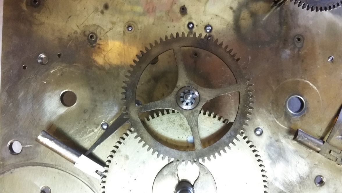

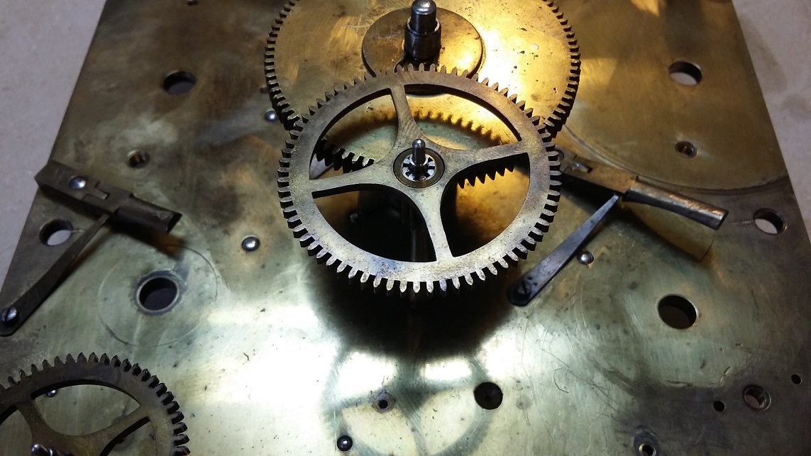

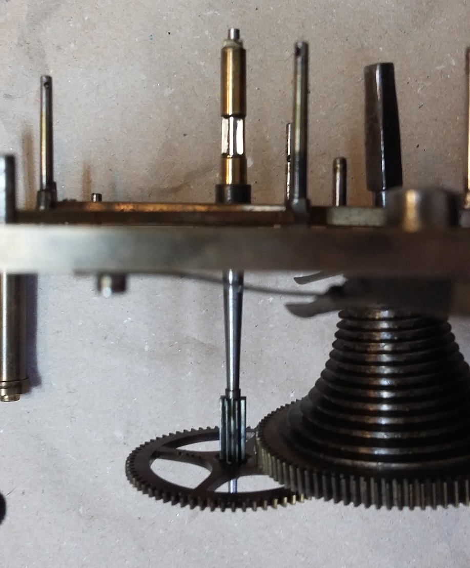

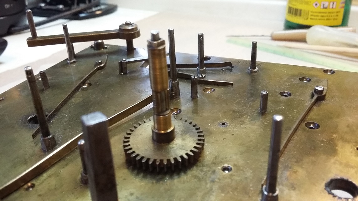

Уважаемые форумчане.
Просьба помочь советом, как правильно разобрать минутный вал настольных часов (Павле Буре) в домашних условиях и чтобы его не повредить, конечно. Специальных съемников нет.
Иначе проблемы с качественной промывкой платины и цепного барабана (он не снимается из за этого).
Очень благодарен за быстрый отклик, т.к. разобрал часы и занял всю кухню ))
Вложение 1954928Вложение 1954929Вложение 1954930Вложение 1954931
Sashun 08.10.2017 12:18
Трубка с минутным колесом с одной стороны и квадратом минутной стрелки с другой стороны, обычно, просто стягивается с оси минутного колеса рукой, без съемника усилием 1-2 кГс. В средней части трубки есть 2 сквозных выреза - это пружинная часть трубки - фрикцион, который позволяет поворачивать минутную стрелку относительно оси. Минутное колесо с трубкой должно туго поворачиваться на оси.
если усилия руки недостаточно из-за образования при длительном пользованиия часами, кольцевых рисок в зоне фрикциона - снимите трубку с шестерней с оси, аккуратно поддевая/отжимая шестерню от платины двумя ножиками или отверточками.
Стучать молоточком по выступающей из трубки малой части оси в сторону платины - не рекомендую - можно расклепать конец оси.
ski runner 08.10.2017 12:39
Спасибо за оперативный и подробный ответ. Пойду попробую.
Ура! Получилось, усилием руки. Спасибо!
Подскажите ещё, пожалуйста, а после чистки и промывки в бензине Галоша, во время сборки именно данного узла, необходимо ли дать на него немного масла? Имею ввиду между трубкой минутного колеса и самой осью минутного колеса.
Есть в наличие Moibeus 8030,8141,8200. Понятно, что сами цапфы смазать надо.
Заранее благодарен за ответ.
siealex 08.10.2017 19:34
Да, надо, иначе заклинит через некоторое время при переводе стрелок. Не раз встречал на наручных. Насчёт типа масла не уверен, я бы давал достаточно густое.
ski runner 08.10.2017 22:44
Большое спасибо за совет.
