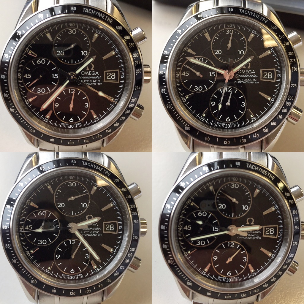

Вложений: 1
Вроде было так же. Запустил, через 30 минут отпишусь о результатах.
Update
Просидел не сводя глаз с часовой стрелки 1,5 часа :)
Увы, не подтверждаю наблюдение.
Минутная стрелка в накопителе перескакивает поминутно начиная с 58 секунды по 00
Часовая стрелка медленно, но движется все время, без скачков, показывая актуальное время в часах.
Вложение 1908548

Teodorez 28.08.2017 23:28
Нене. Маленькая в накопителе у меня идет также медленно как основная часовая. Без задержек или ускорений.
