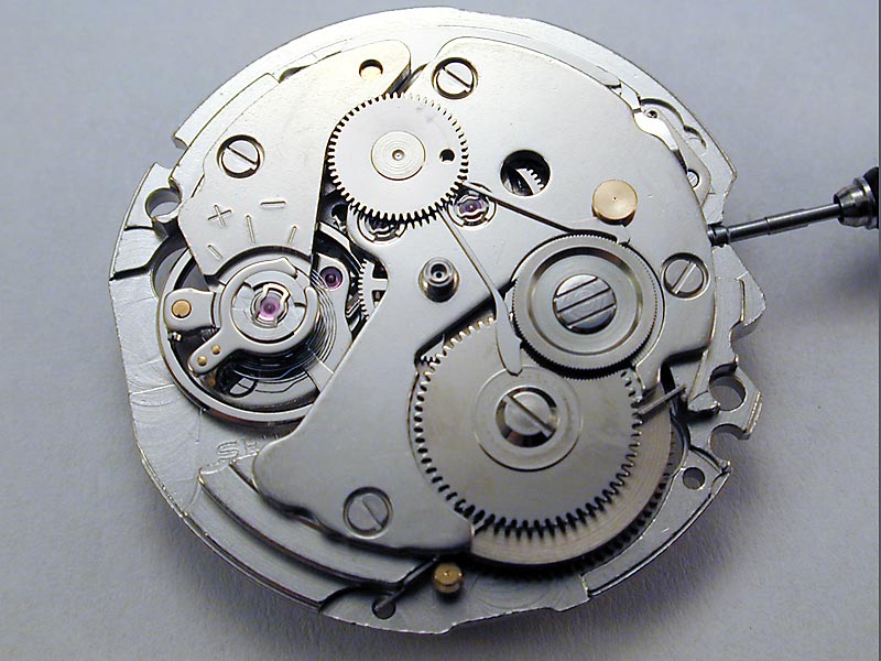

Ношу часы Сейко 5 с механизмом 7s26. С самого начала спешили на 23 секунды... Потом отнес мастеру которой при мне поправил градусник, часы стали отставать на 10 секунд. Меня и этот вариант не устроил, поправил сам на (как мне показалось 100 микрон) часы стали опять спешить.
Может нужно еще крутить нижний регулятор на градуснике?! ( Если калибр гуглится как механизм с двойным градусником.)
Вложение 1839818
siealex 21.06.2017 15:51
Нижний крутить ни в коем случае нельзя - это регулировка положения равновесия баланса. Если её разрегулировать - часы после окончания завода пружины больше не запустятся.
-=Roman=- 21.06.2017 16:19
После регулировки не меряйте сразу, подождите полдня, ход стабилизируется возможно, но не факт.Механизм не из лучших это.
Trops 21.06.2017 16:24
Отличный механизм! Если механизм требует обслуживания, то крути - не крути точности не добьётесь. Регулировка в 6-8 положениях даст максимально точный результат, но в домашних условиях только опытным путём
