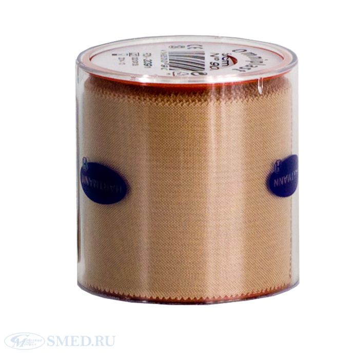

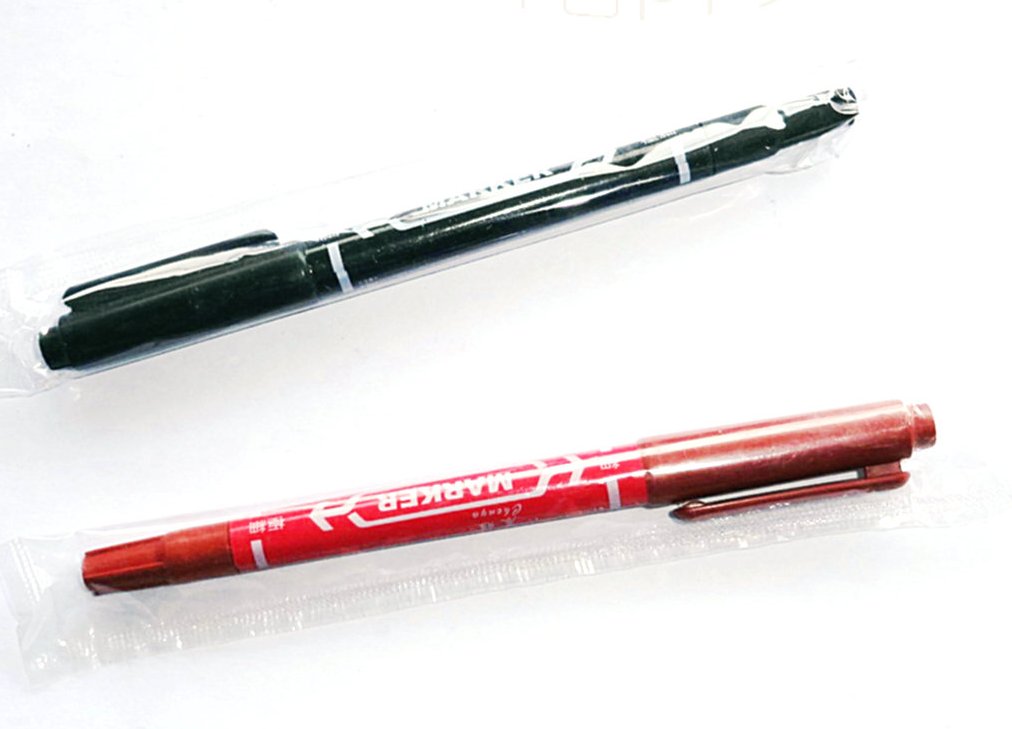

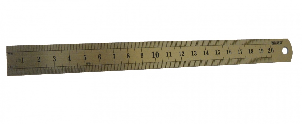

Аккаунт удален 15.03.2017 01:36
Вложений: 3
Сообщение от ultarior (Сообщение 4226862)
не забывайте прокладывать плотный полиэтилен между кончиками насадок ключа и крышкой. страхует от срывов ключа и царапин.
Полиэтилен достаточно скользкий материал, ключ может сорваться.
Я рекомендую следующую последовательность:
Потребуется:
- лейкопластырь на тканевой основе,
- два маркера разных цветов (желательно с тонким пищущим узлом),
- линейка.
Вложение 1727624 Вложение 1727625 Вложение 1727626
1. Все манипуляции с открытием задней крышки проводим исключительно с часами без браслета/ремня и без шпилек (спринг-баров).
Поверхность на которую кладутся часы, должна исключать возможность появления царапин на часах (в продаже имеются держатели для корпуса часов - но это уже для профессиональных часовщиков, в быту можно обойтись и без этого).
2. Фиксируем положение закрытой крышки относительно корпуса. Для этого используем маркер и линейку.
3. Обклеиваем заднюю крышку тряпичным лейкопластырем, после чего, используя ключ, неспеша отворачиваем крышку.
Здесь желательно зафиксировать положение открытой крышки относительно корпуса, для этого используем маркер второго цвета и линейку.
4. Проводим необходимые манипуляции с механизмом, не забываем, что уплотнительное кольцо должно лежать на своём месте ровно.
Далее, ориентируясь на отметки сделанные маркерами на задней крышке и корпусе часов, закручиваем крышку. При этом следим за тем, чтобы при закручивании крышки уплотнительное кольцо находилось на своём месте.
В итоге имеем заднюю крышку без повреждений, закрученную точь в точь с тем положением, что было до момента её открытия.
