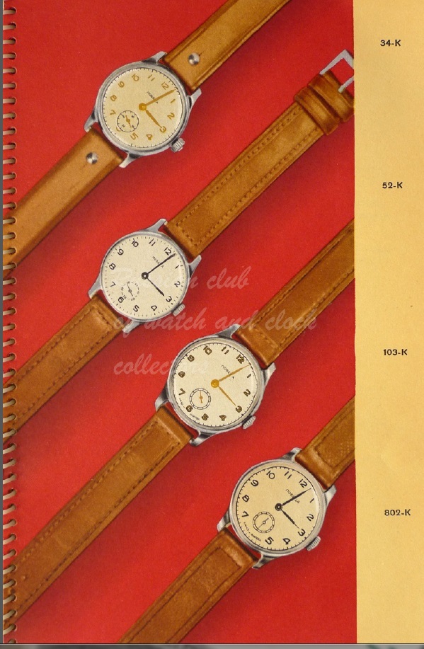

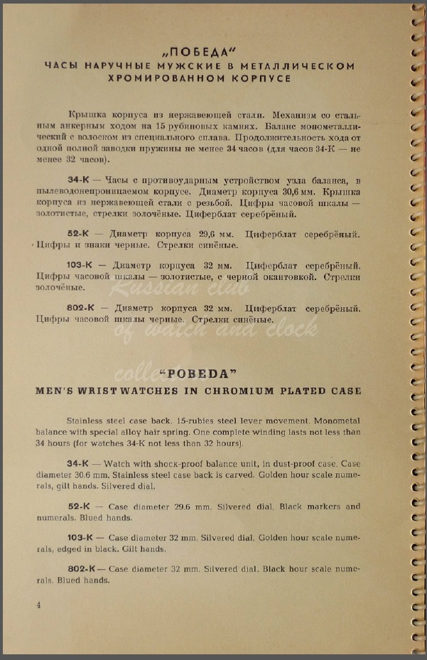

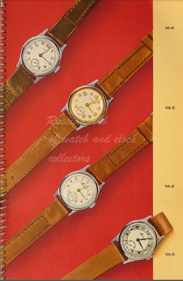

newocean 08.02.2017 12:41
Котлета.
В красной 12 должен быть мех на 15-ти камнях.
Барабанное колесо также должно быть с надписью "Победа".

newocean 08.02.2017 14:37
Вложений: 4
Сообщение от Nikola Piter (Сообщение 4163838)
Вы это знаете точно на 100% ?Или эти механизмы выпускались в" Победе" до "Дружбы"
Вот выдержки из каталога 1953 г. Думаю будет исчерпывающе.
Вложение 1686676Вложение 1686677Вложение 1686678Вложение 1686679
