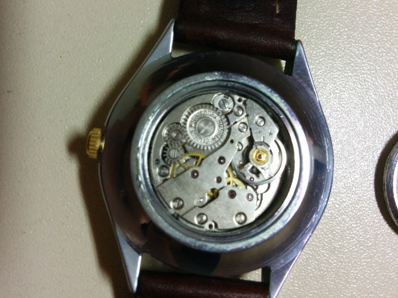

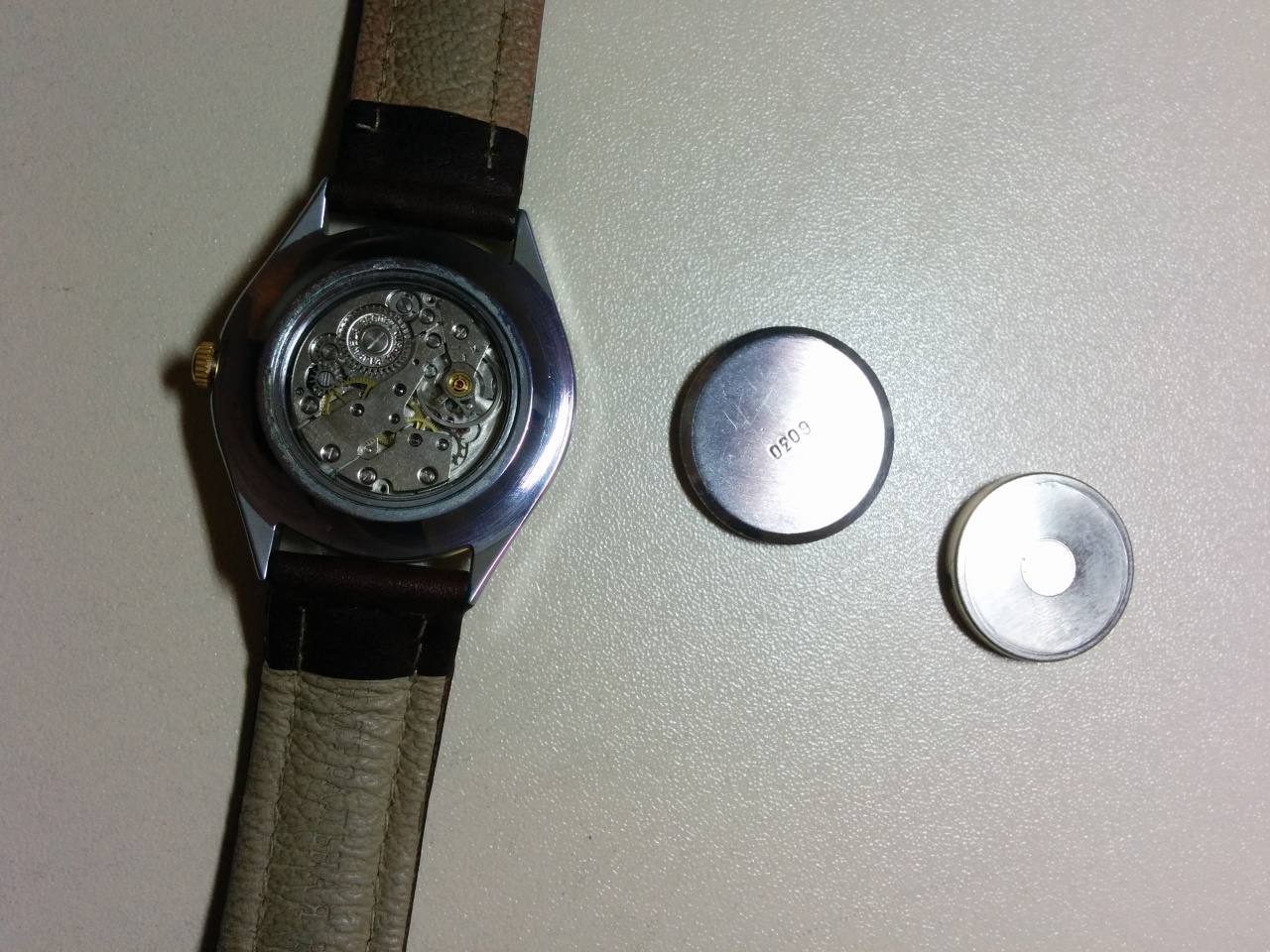

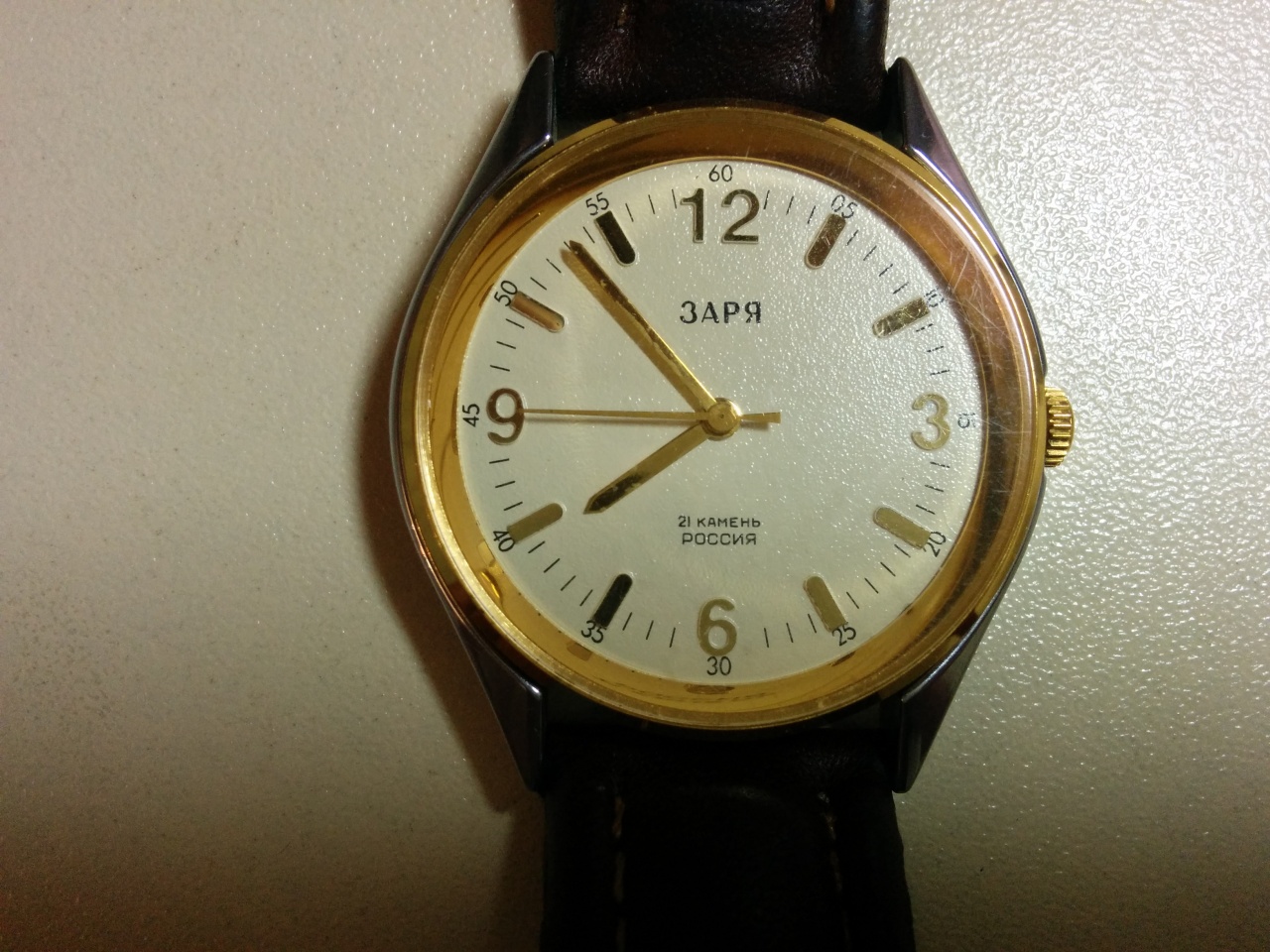

Здравствуйте коллеги,
Сегодня отец дал мне свои механические часы Заря, 21 камней. Он не помнит когда покупал но это точно в 90-х. И как не странно, как он вытащил их из сундука, завел и часы начали работать. Он их не носил и не заводил больше 5-6 лет. Уже 8 часов они тикают, не отстают и не торопятся. Хочу узнать побольше об этих часах. Как их правильно заводить и.т.д. ЗГ крутится мягко и без каких либо затруднений. Открыл заднюю крышку и сфоткал может поможет узнать механизм. Там надпись - Z2009B. В планах отнести это к мастеру, почистить, отполировать и носить.Буду очень рад хоть какому информацию или советам.
Вложение 1682920
Вложение 1682921
Вложение 1682922
orest70 06.02.2017 09:52
Вы все уже определили. Часы Заря, конец 90-х, механизм 2009 надежный и точный. Попробуйте завести до упора, посчитайте обороты. Потом заводите на один меньше, после каждого оборота головку отпускаем.
LauraBr 06.02.2017 10:48
Насчёт отполировать не знаю, корпус латунный, так что можно так полирнуть, что до латуни. Но стекло заментить вполне можно.

Благодарю, но не понял на счет латуни. Там с боку царапина, думаете не стоит делать?
LauraBr 06.02.2017 13:44
Сообщение от muhendees (Сообщение 4159308)
Корпус из латуни, металл такой. На нём покрытие, то ли хром то ли ещё что. Если царапина глубокая, то пытаясь полировать ХРОМ можно вообще стереть его нафиг. Да даже если и не глубокая, Вы же не знаете его толщину, каждая полировка будет уменьшать его устойчивость к истиранию
