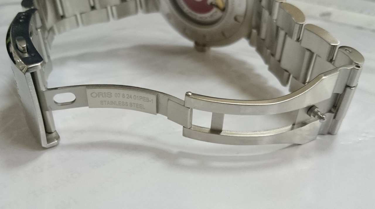

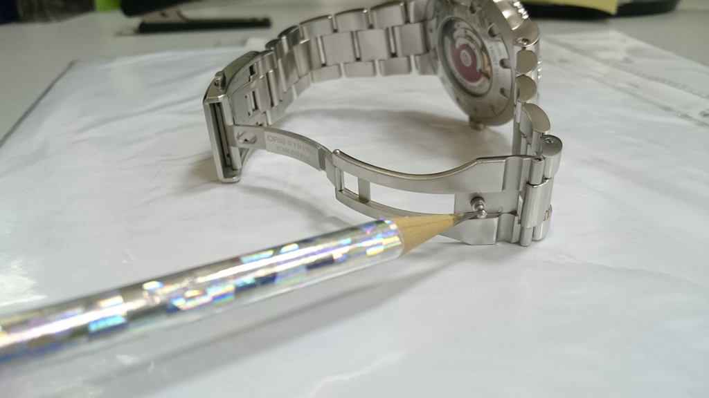

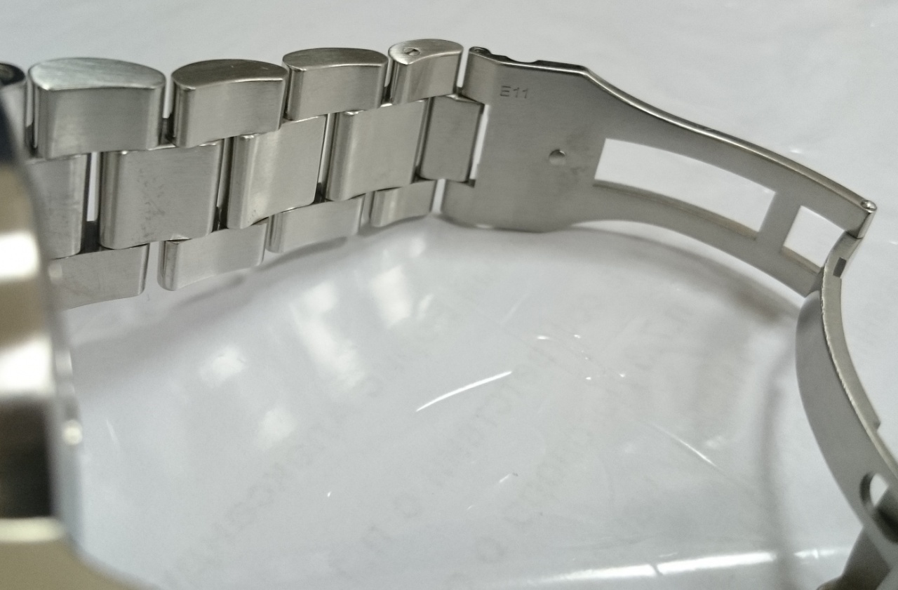

Добрый день!
Уже года три пользуюсь часами ORIS DIVERS DATE. Все прекрасно, но в последнее время стал замечать, что качается пин на застежке, за который она защелкивается. Люфт был несильный, но потихоньку увеличивается.
Подскажите, где и как можно приобрести новые либо часть застёжки на которой установлен пин, либо застежку в сборе?
ПС: Есть ли в СПб сервис ORIS?
ПС2: К вещам отношусь бережно и не хочу идти к какому нибудь рукожопу, который будет лупить молотом уродуя застежку и приговаривая "и так сойдет".
Спасибо!

Trops 24.11.2016 14:03
Лазерная сварка Вам поможет

Slepoy 24.11.2016 15:18
Можно попытаться укрепить расклёпкой (не так варварски:eek:), а более нежно . Есть ещё несколько вариантов, один из них - вытачить новый пупырь:D.
Trops 24.11.2016 16:38
Там три раза стрельнуть и забыть

Trops 24.11.2016 19:06
Сообщение от AndreySpb (Сообщение 4031431)
Подскажите, а после таких "пуляний" металл в месте пуляния не потемнеет как бы это произошло после обычной сварки?
В данном случае даже присадку никакую не нужно использовать. Ширина луча 0,3мм, если и потемнеет то невооружённым взглядом этого невидно. Если уж наварить, то можно и отпескоструить и отполировать, в идеал.
