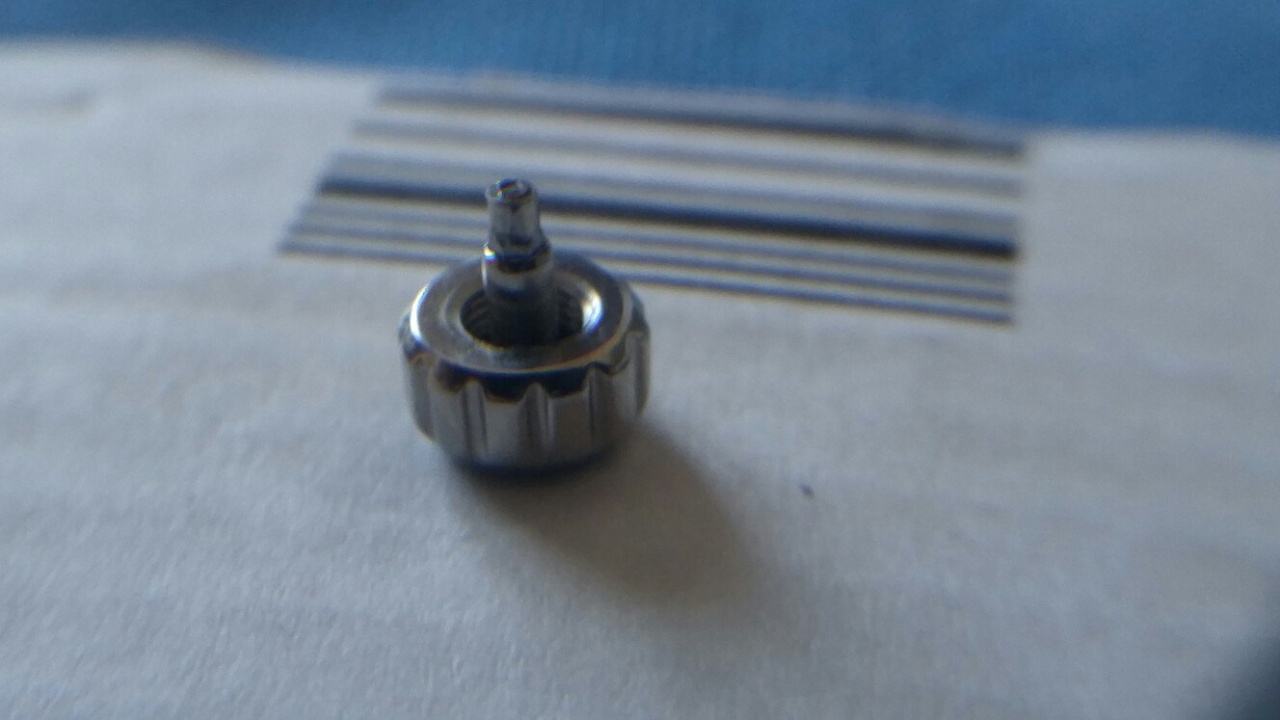

Обломилась шпилька на заводной головке у самого основания
Вложений: 1
Здравствуйте. обломилась шпилька на заводной головке, у самого основания. Как выкрутить ее. Помогите советом?
Вложение 1597786
Anth 22.11.2016 14:24
высверливать, после высверливания можно уже будет выкрутить, часто, если обратным сверлом это делать, выкручивается при высверливании.
Trops 22.11.2016 16:11
Тяжело будет высверлить, конструкция то подвижная...
NSGV 22.11.2016 17:49
Погреть можно паяльником, если нет резинки, пробовать стронуть отвёрткой, запилив шлиц.
Odissey 22.11.2016 20:54
Привет!
Я проделывал такое несколько раз.
Нужно опилить втулку, вокруг вала(оголить его) на 0,5-0,7мм, чтобы можно было ухватиться за вал.Затем удерживая саму втулку,а не головку,вывернуть обломок.
Размер втулки позволяет укоротить её без последствий.
Успеха!
Dima343 22.11.2016 23:03
сперва нужно отжечь Локтайт, который держит резьбу обломка вала
потом можно попробовать выкрутить, иногда просто иголочкой выкручивается
ну или химией вытравить, нержавейку она не тронет, а кусок вала сожрет
Lentyay 22.11.2016 23:08
Сообщение от Dima343 (Сообщение 4028880)
Не забывайте, там еще и пружина внутри. Её кислота может испортить.
Сообщение от Lentyay (Сообщение 4028886)
А чем Вы отжигаете Локтайт?
Odissey 22.11.2016 23:40
Возможно Вы не обратили внимания ,что это закручивающаяся голова. И там есть куча всего ,что можно испортить нагреванием и травлением. Пружинка ,сальники ...:rolleyes:
