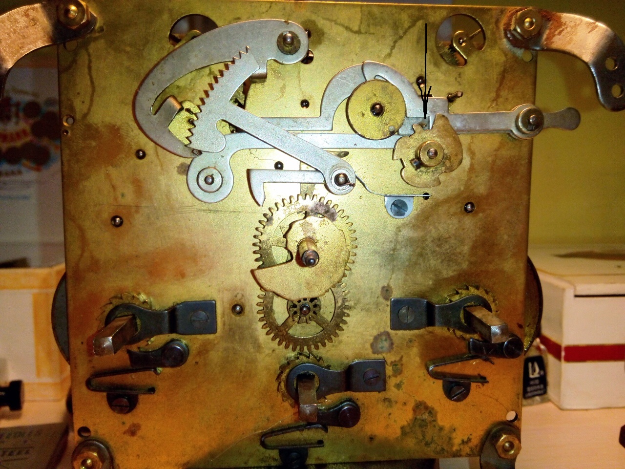

zenit 12.11.2016 19:55
Регулировка боя в немецких каминных часах с четвертями
Вложений: 3
Добрый вечер уважаемые коллеги! Помогите пожалуйста в вопросе регулировки боя в немецких каминных часах с четвертинным боем. Часы на ходу, но толком не бьют! Может поможет фото! Если нужны будут ещё фото, то сделаю! Заранее благодарю за вашу помощь!

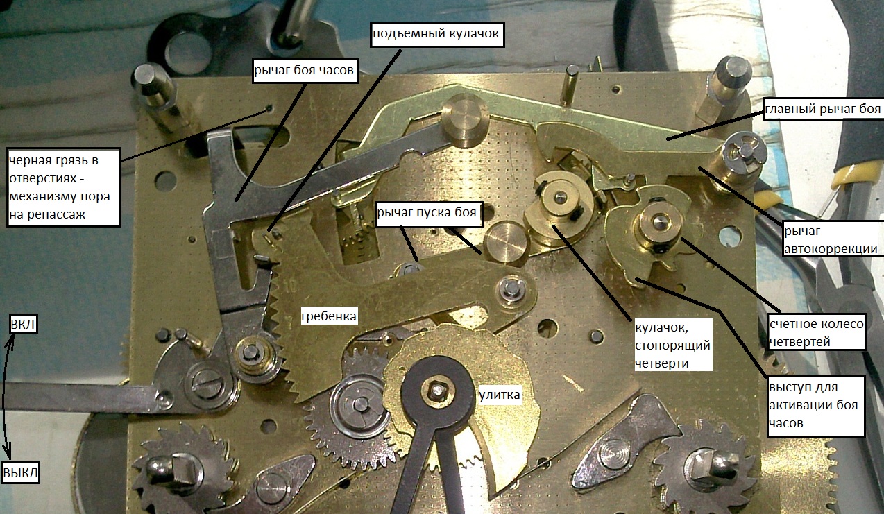

Graf 13.11.2016 03:22
Вложений: 1
Для начала поставьте четвертную улитку так чтобы штифт попадал в ложбинку.
То есть отвернуть винт и чуть влево, см. стрелку.
Потом будем смотреть дальше.

zenit 13.11.2016 11:41
Спасибо!бьют не правильно т.е. бьют по разу и то не всегда и четверти тоже ! Понял только,что регулировка малой улиткой а потом большой-она отвечает за часы.Но правильно поставмть сначала нужно малую!на ней с тыльной стороны тоже есть своя "улитка ",в какое положение ставить её или это не имеет значения? А я вчера с ней намучился,так и не нашёл нужного положения!Буду пробовать! Напишу что получится. Будем на связи! Спасибо!
Dima343 13.11.2016 13:03
Вложений: 2
Вложение 1588389
деталь, отмеченная стрелкой - это счетное колесо четвертного боя, а не улитка
то, что на его тыльной стороне - отвечает за автокоррекцию боя
если бой собьется, автокоррекция автоматически пропустит несколько четвертей до тех пор, когда бой будет совпадать с показаниями стрелок
Вложение 1588398
посмотрите эту тему
http://forum.watch.ru/showthread.php?t=276745
не получится - отсылайте в Киев
