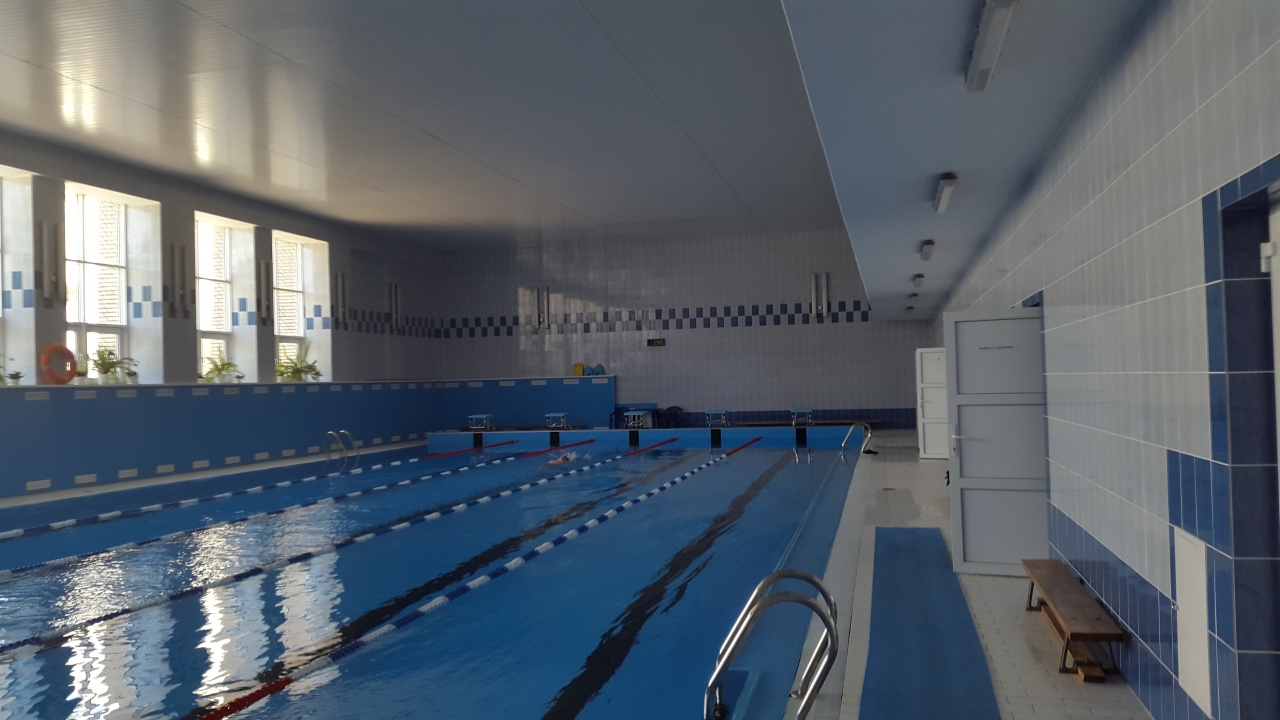

nitrospase 21.09.2016 21:03
Вложений: 1
Сообщение от ziv333 (Сообщение 3931520)
ну вот привет хлорка, её отложения скорее всего вы и лицезреете, все прокладки под замену после чисти, советую;) а в бассейн этот ходить не советую, есть бесхлорные уже давно..
покажите на фото интересно посмотреть :-)
Бассейн без хлорки 100%,я это узнавал, да и если бы кранты всем прокладкам то как они у меня не накрылись до сих пор, постоянно в них моюсь и руки с ними мою. Вложение 1532249
