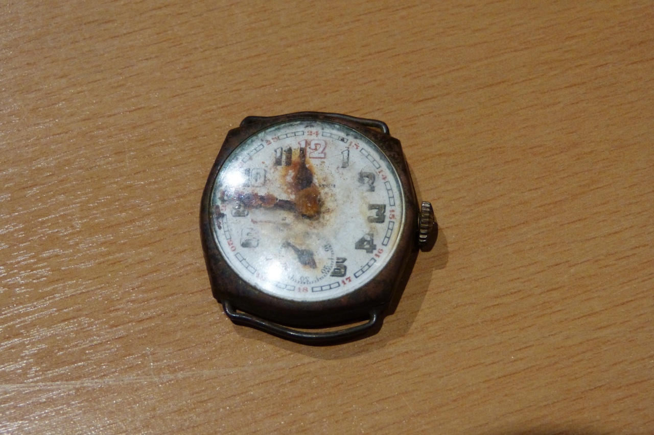

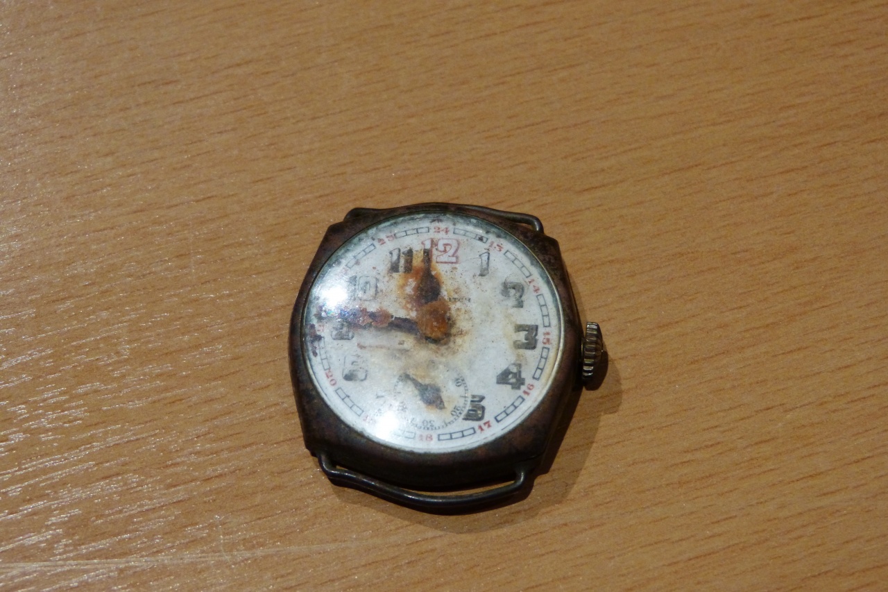

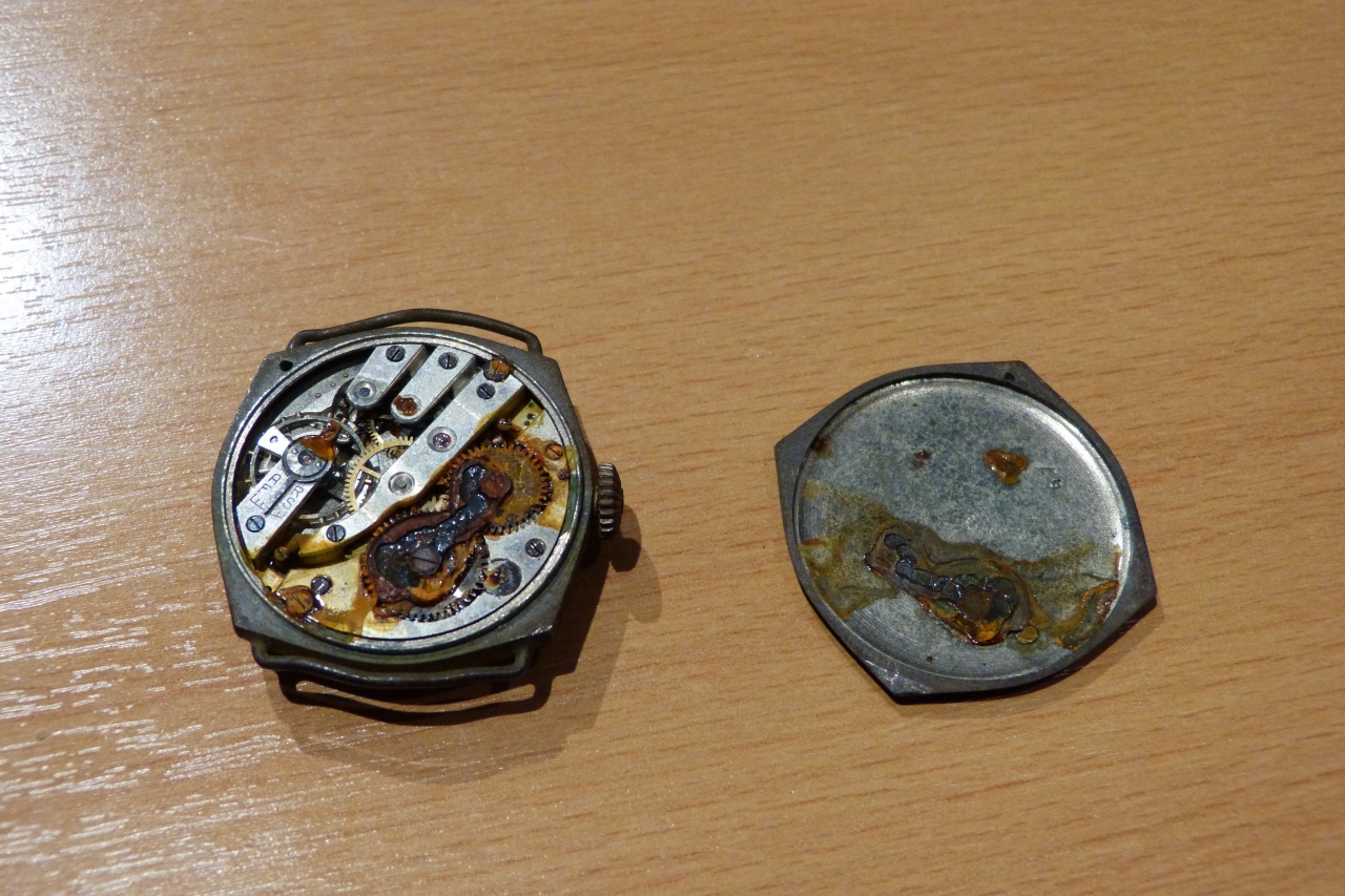

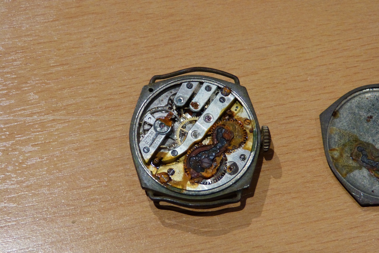

Выкопали такие часы из земли. Помогите определить примерный год и марку, может быть и то, стоит ли браться за восстановление. Спасибо.

Часы с очень радиоактивной краской на цифрах. Ржавые механизмы простых часов не восстанавливают, нет смысла.

хорошо спереди не стал раскрывать. По периоду не подскажите? И как лучше утилизировать?

Недорогие швейцарцы 20-х годов, насколько вижу. Оси съедены, циферблат пострадал, сильная коррозия. Боюсь - восстанавливать нечего. Просто сувенир.
В принципе, если от осей что-то осталось, можно даже поставить на ход после тщательной чистки (и, скорее всего, замены пружин), но никакой гарантии устойчивого и правильного хода не будет.
